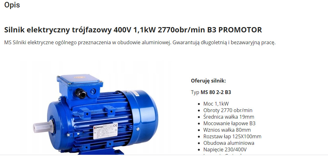

Ok. Czyli coś takiego było by ok? 0.75kW nie widzę, ale będę szukał. Koło orginalne trzeba będzie i takprzetoczyć pod nowy wał bo w orginale ma 10mm. Z używek w moim rejonie jakoś nie widzę ale szukam intensywnie ;) Rozumiem, że obroty będę regulował na falowniku? Jest tam taka opcja? Falownik lepiej jedno czy trzy-fazowy? Mam u siebie 3 fazy.

Główna zaleta falownika to regulacja obrotów. Do takiego małego silnika wystarczy falownik jednofazowy, na allegro są nowe silnik 0,75kw 2800 za 260zł z dostawa.

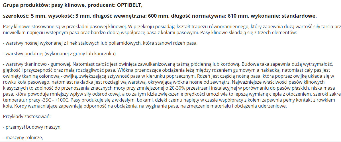

Ok. Silnik i falownik już mam. Teraz zrobił się problem bo pasek klinowy musi być dłuższy i mieć ok. 60 cm, a tu jest jakiś wynalazek o szerokości 5mm i symbolu 5M375 Gates . Szukam po sklepach ale nigdzie nie mogą mi dobrać. Macie jakieś namiary na dobry sklep z paskami w sieci? A może ktoś już to robił i zna jakiś symbol dłuższego zamiennika?

Do silnika 0,75kw musi być pasek klinowy szerokości minimum 10mm, a to oznacza chyba nowe koła pasowe.

Może kiedyś trzeba będzie ale na chwilę obecną trzeba by przetoczyć również drugie potrójne koło :( I koło się zamyka :) Ale to już pomyślę po uruchomieniu tego co kupiłem. Zobaczymy jak długo pochodzi na tym wąskim.

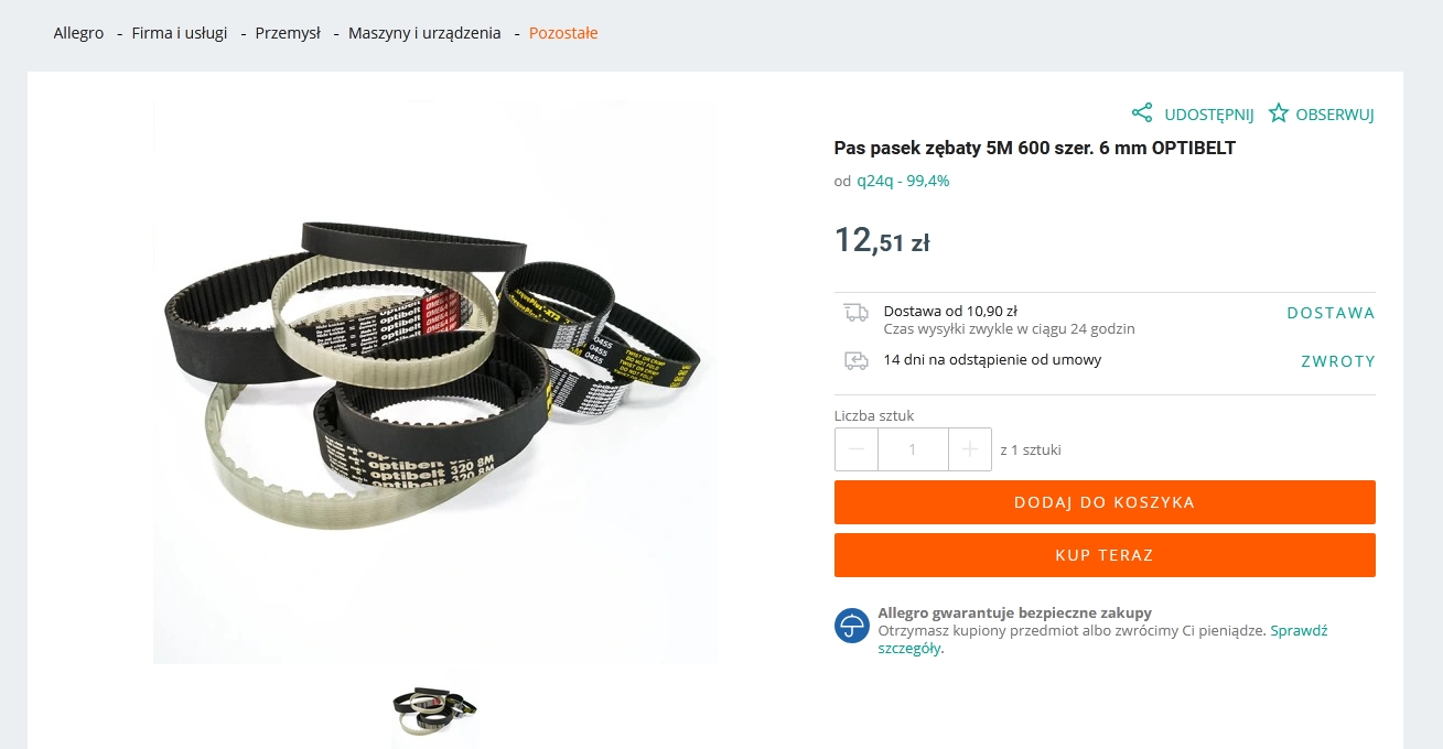

A taki by nie styknął?
Numer oferty: 9171815462

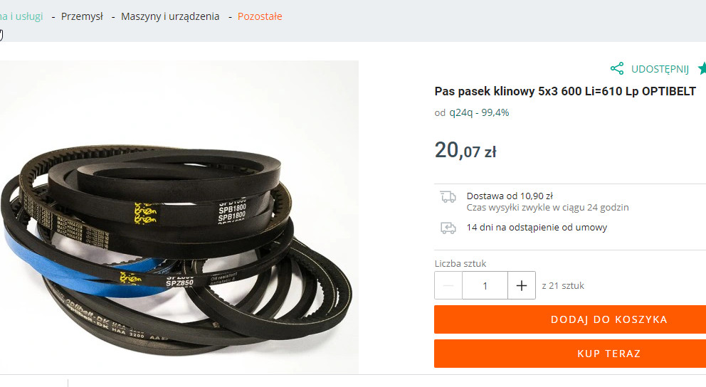

Dziękuję. 6mm może być troszkę za szeroki. Znalazłem coś takiego.
Myślę, że to będzie to ;)
