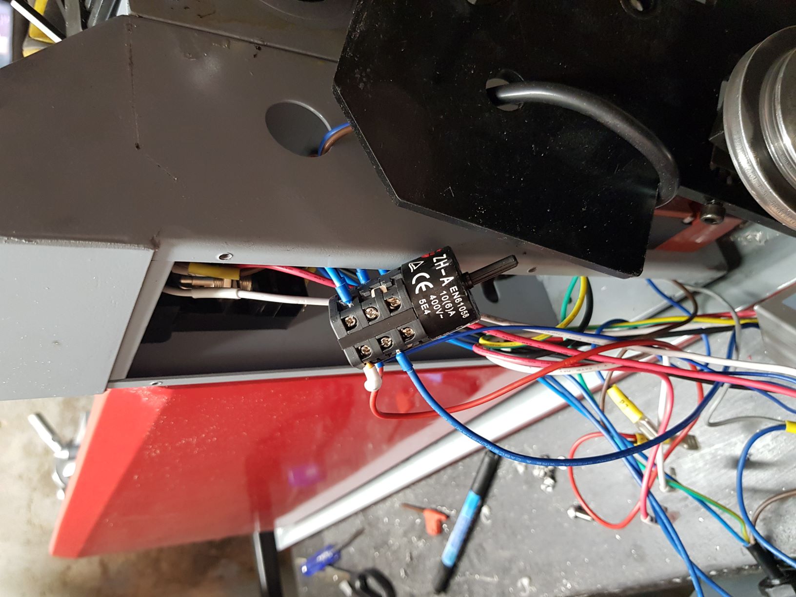

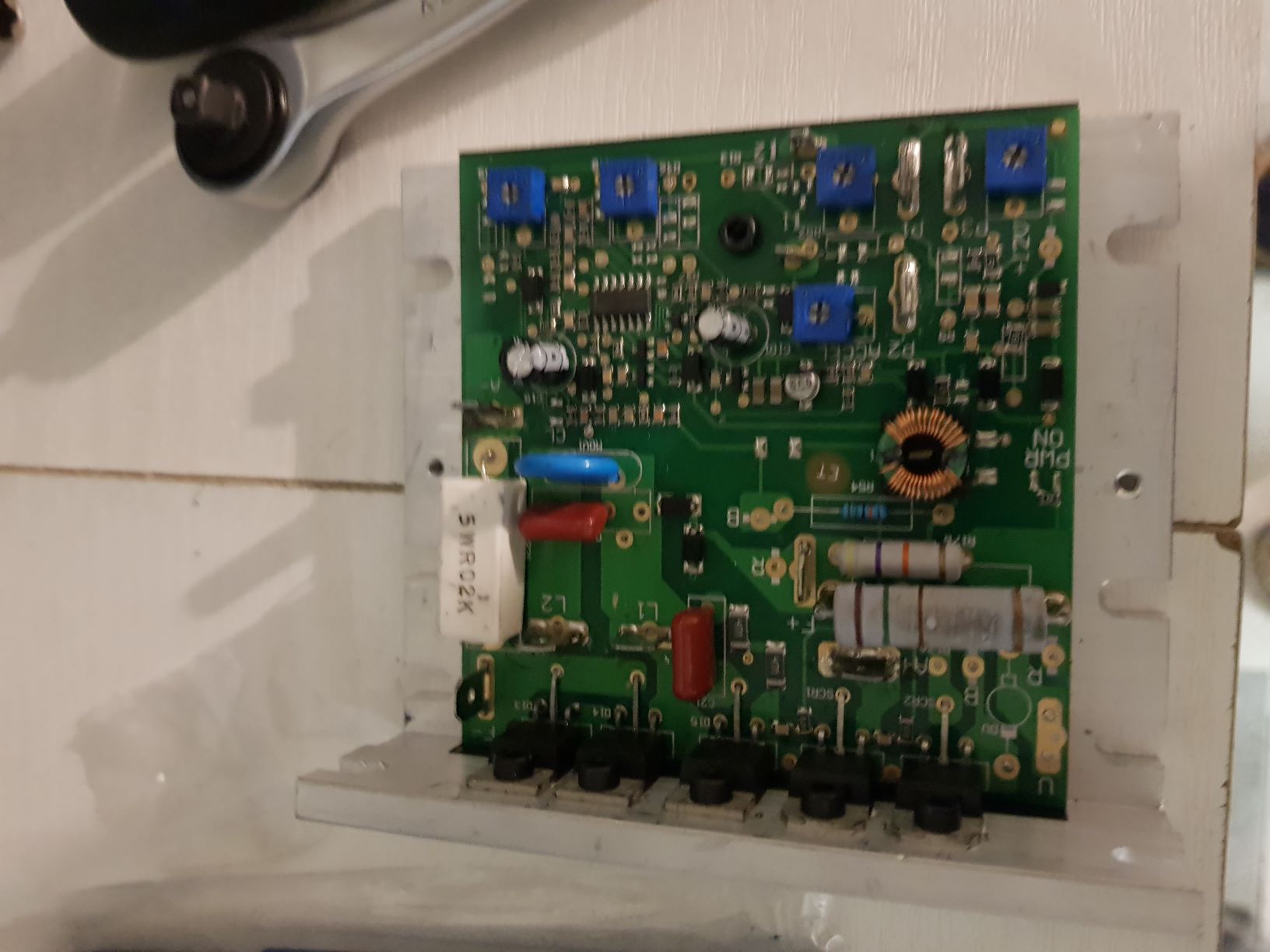

Tokarka działała super do czasu, gdy postanowiłem popracować trochę na stali. Zatrzymała się kilka razy i w końcu padł silnik. Ze środka wysypały się jakieś plastikowe części. Jeszcze go nie rozbierałem bo czekam, aż minodpuszczą nerwy :/ Zanim zamówię nowy w Chinach to podpytam na forum. Warto kupować taki sam silnik, czy lepiej przy okazji ulepszyć tokarkę? Jeżeli modyfikacja to może ktoś już to robił i podpowie co kupić i wstawić?

Nie tobie pierwszemu nawalił silnik/sterownik w takiej lub podobnej tokarce. Mało kto naprawia ten badziew, nieszczęśliwi właściciele tych tokarek wstawiają silnik trzyfazowy i falownik, to są już większe modyfikacje, ale praktycznie niema innego wyjścia.

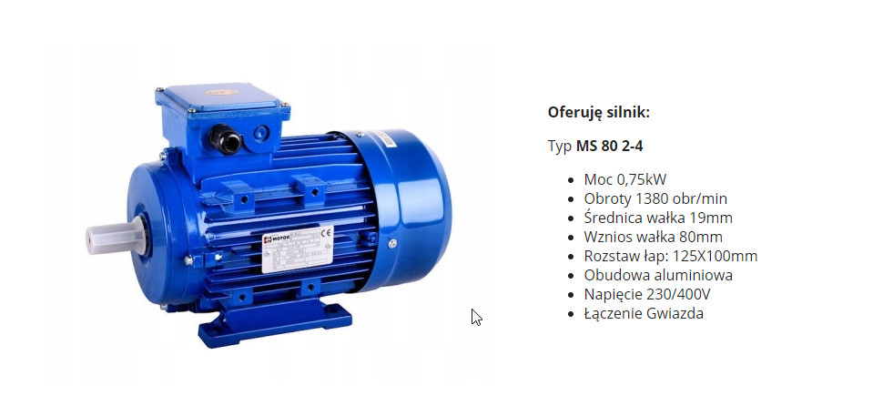

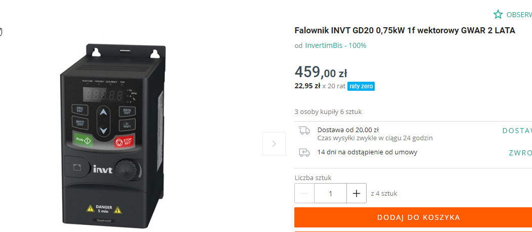

Czytam w sieci i mam coraz większą głowę :/ Tokarkę mam na stoliku w przedniej części. Z tyłu mam jeszcze blat ok. 15 cm. Myślałem aby na tym blacie przykręcić silnik 3 fazowy i połączyć z tokarką paskiem klinowym. Mniej więcej będzie to w poziomie. Zapewne będę musiał dotoczyć odpoiednie koło do silnika. Interesuje mnie jakiś przykładowy zestaw silnik + falownik. Czy coś takiego będzie ok?
Silnik ma mieć łączenie w gwiazdę, czy trójkąt? Od czegoto zależy i na co zwrócić uwagę? Ile obrotów powinien mieć silnik? O elektronice mam jakieś pojęcie ale silnikami się nie bawiłem.

Kup uzywany falownik i uzywany silnik bedzie taniej. Silnik laczysz w trojkat dla falownika 1f jednofazowy a dla falownika 3f trojfazowy w gwiazde. Kup falownik wektorowy
Dodane 1 minuta 11 sekundy:
Silnik 0.7 kw wystarczy

Sinik musi pasować do falownika.
Moment obrotowy jest proporcjonalny do obrotów znamionowych i mocy znamionowej.
Jak dasz silnik o zbyt dużym momencie, to jak zrobisz dzwona coś połamiesz.
Znasz parametry oryginalnego silnika, więc wszystko możesz sobie policzyć.

Silnik ten mocy i o tych obrotach mam w mini lathe i mniejszego bym na pewno nie włożył, tutaj nie masz przekładni mechanicznej (jak u mnie) więc lepiej by było dać większy z tymi zastrzeżeniami jak koledzy wyżej. Może nie być litości przy pomyłce
Trójkąt umożliwia zasilanie 3x230v gwiazda 3x400v
A ile obrotów miał oryginalny silnik?
Musisz sobie wyliczyć jakich obrotów wrzeciona używasz najczęściej i dobrać obroty silnika i rozmiary kół pasowych aby mieć wtedy około 50hz - pełną moc silnika.
Mam taki sam silnik i do 100hz jeszcze pracuje. 150 również dawał radę ale bardzo bardzo łatwo go było zatrzymać, przy 100hz też mi się zdarza ale tylko gdy przesadzę. Dolna granica pracy to 2hz, przy 5 już można używać gwintownika(przy przekładni mechanicznej 1:4)

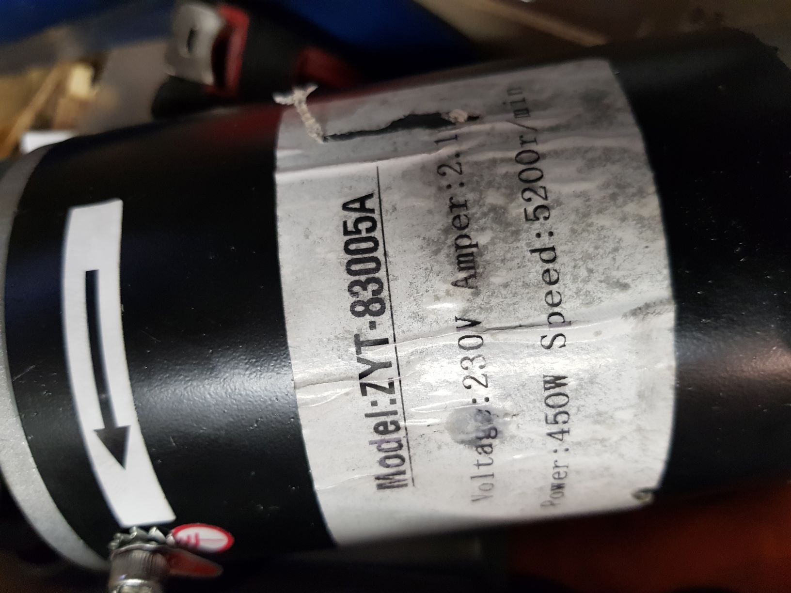

Oryginalny silnik ma 5200obr/min, 450W więc trzeba zastosować silnik 2800obr/min. przy 100hz obroty będą prawie w sam raz.
Silnik musi być przykręcony do wrzeciennika, jak będzie przykręcony do paździerzowej podstawy to może to wszystko podskakiwać(drgania).

Ok. Bardzo dziękuję za odpowiedzi. Wszystko fajnie, ale jak to wyliczyć? :( Muszę poszperać w sieci i się podszkolić. Będę wdzięczny za jakieś namiary na wzory do obliczeń. Orginalny silnik ma 5200 obrotów/min i koło pasowe fi 50mm na wale silnika i 70mm na przekładni. Jak ewentualnie wyliczyć wielkość koła na nowym silniku jak będę znał jego obroty?
