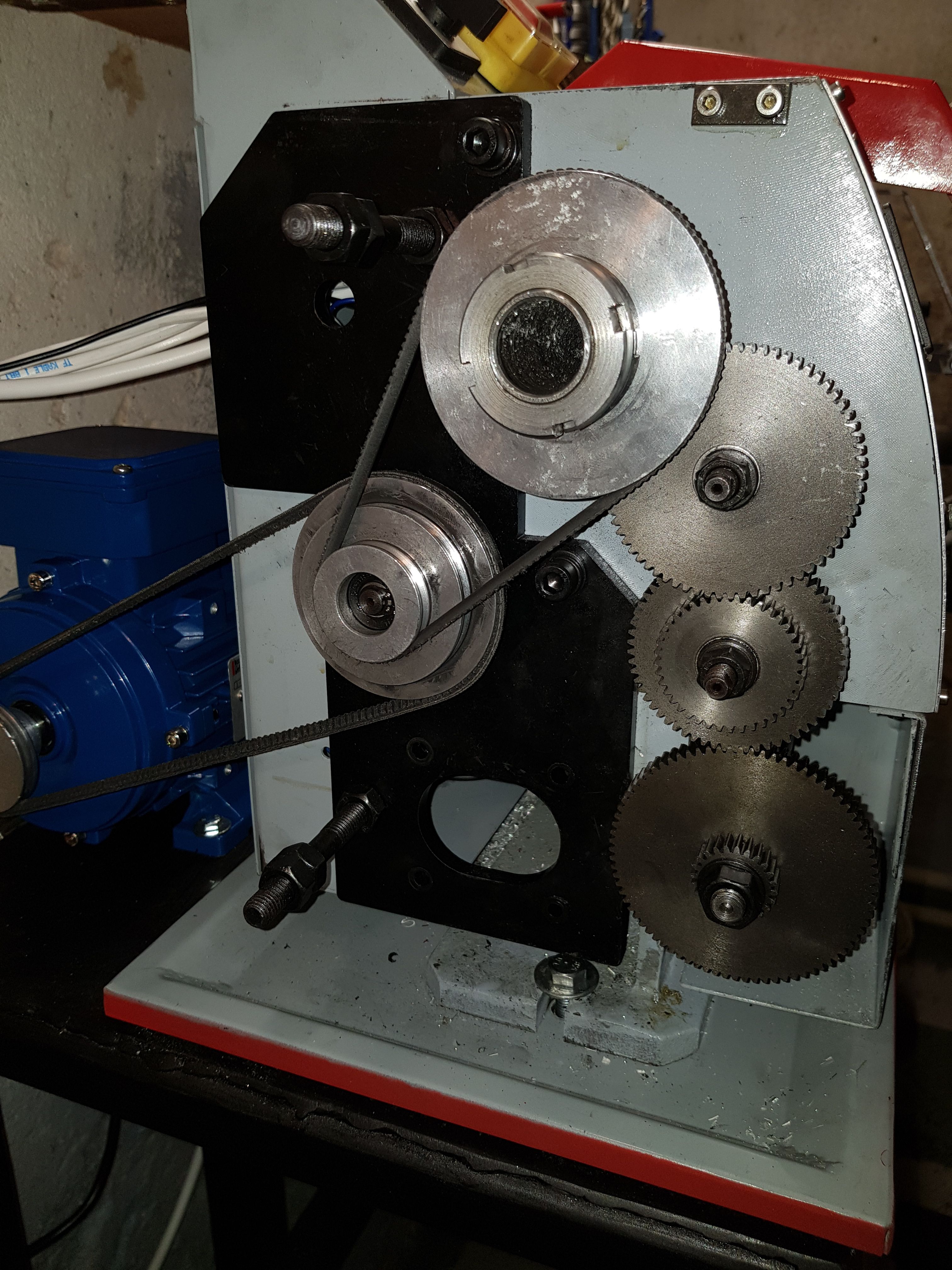

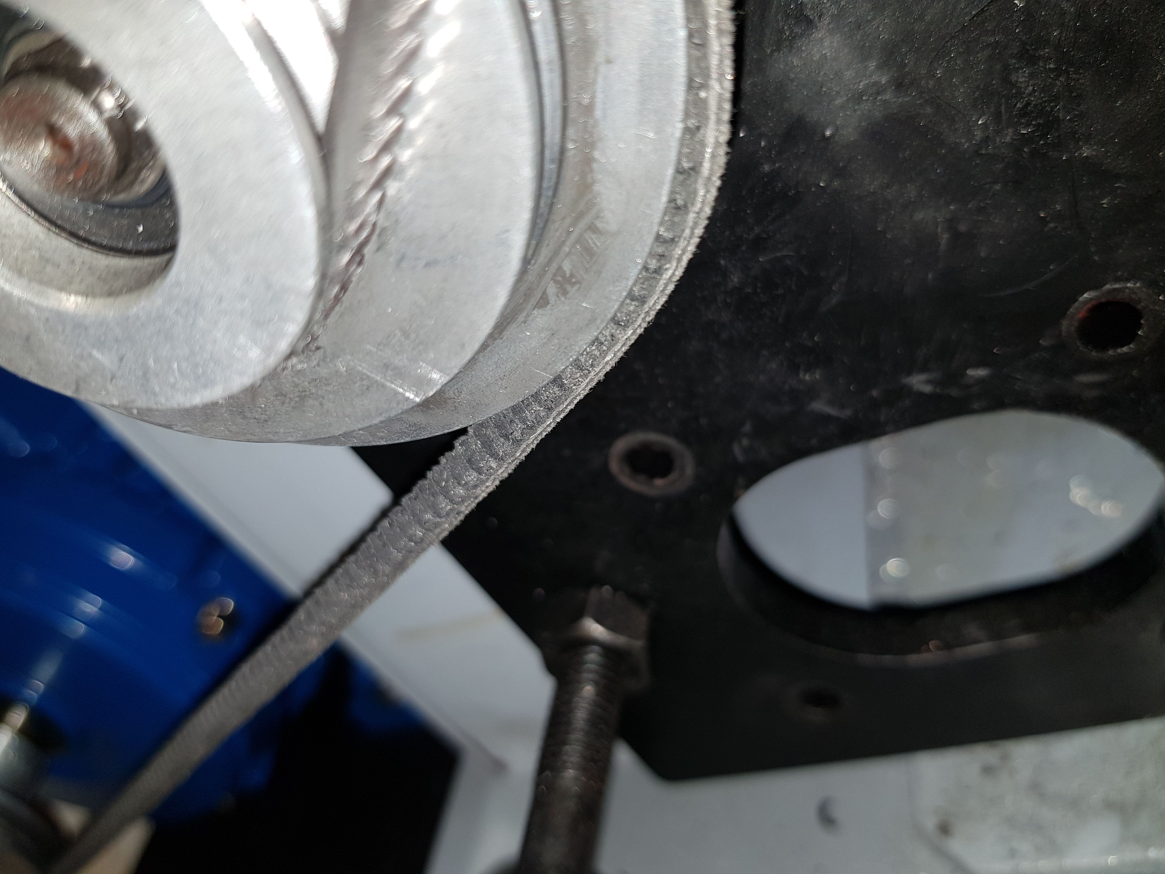

Z całości została mi płyta główna SCR340 i zasilacz 5V EMI DC5V . Pozostałe części wykorzystałem. Jak już się uporam to się zastanowię i ewwentualnie dam Ci znać. Na chwilę obecną odpaliłem tokarkę. Niestety, ale problem z paskiem. Zamówiłem pasek 5x3 600Li Optibelta. Okazuje się, że to są paski zębate, a nie tradycyjne i są troszkę szersze od wewnętrznej strony. Szukam paska 5M600 firmy Gates, ale jest nie do zdobycia :( Tokarka działa, ale pasek po krótkim czasie skręca się i przy większym oporze zeskakuje z kół.

Post napisał: pukury » 24 lip 2020, 17:27
Hej.
ONE są " zębate " - żeby się lepiej układały na małych średnicach .
Szkoda kasy na kolejne cieniutkie paseczki - myśl o kołach .
Jak masz falownik to raczej wystarczą 2 przełożenia - małe i duże.
Czy tam masz też przełożenia na kołach zębatych ?
Bo jak tak to jedno wystarczy - silnik - reszta.
Nie widziałem tej tokarki - więc nie wiem.
Poszukałem w necie i kicha - na samych paskach + regulacja potencjometrem.
pzd.
Mane Tekel Fares
rc36
Posty w temacie: 8
Posty: 2394
Re: Tokarka Holzmann ed 400fd - spalony silnik
#29

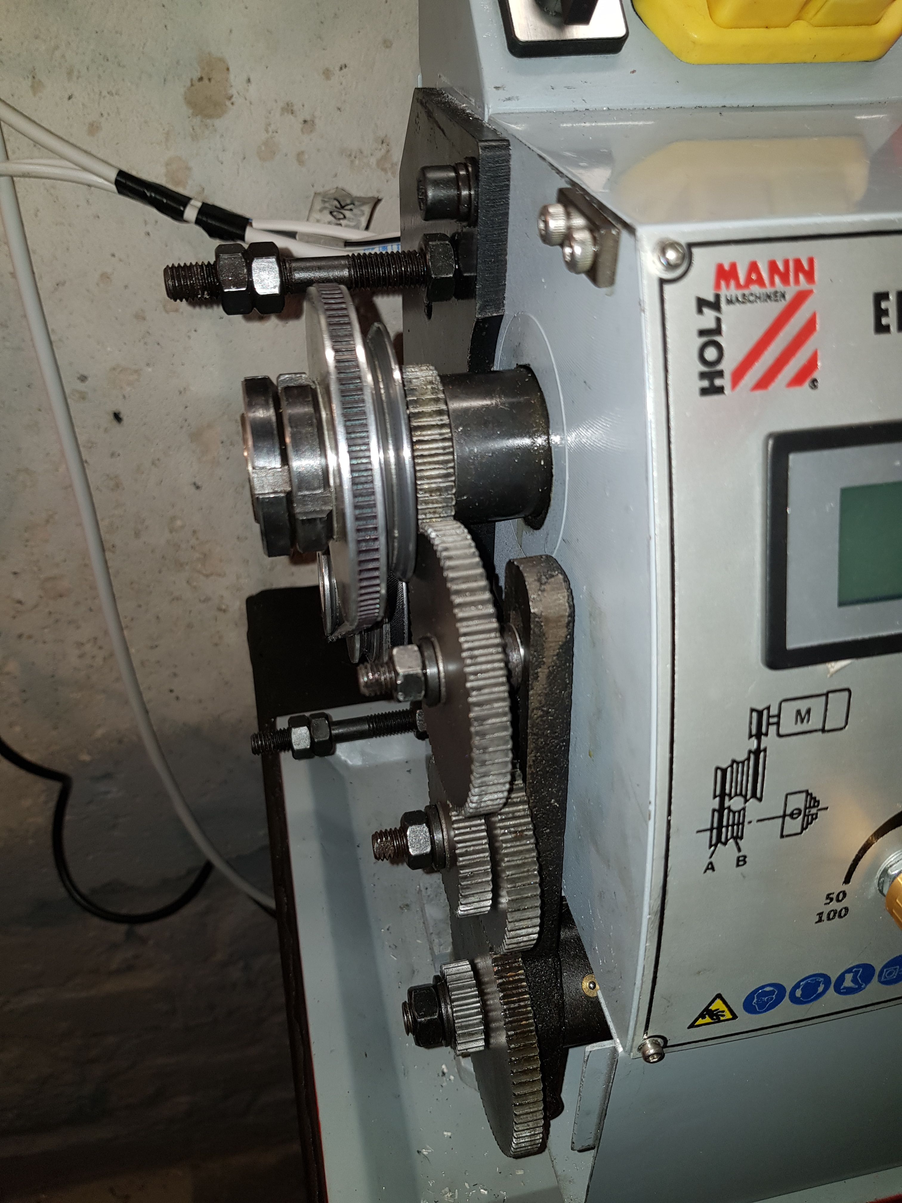

Post napisał: rc36 » 24 lip 2020, 17:54
Musi być koło pośrednie w napędzie bo nie będzie niskich obrotów na wrzecionie.

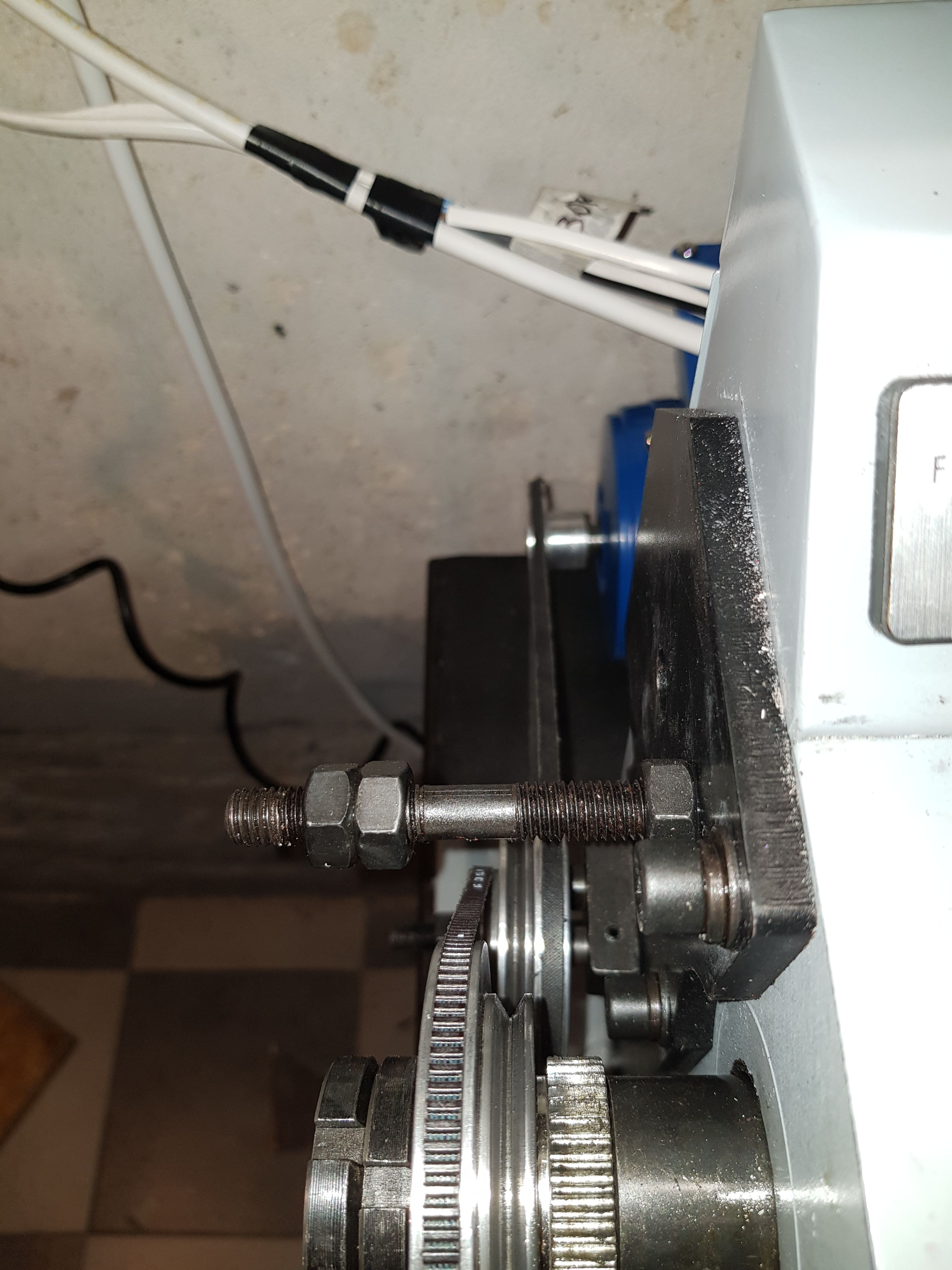

Post napisał: amigos » 24 lip 2020, 17:58
Tak to wygląda
