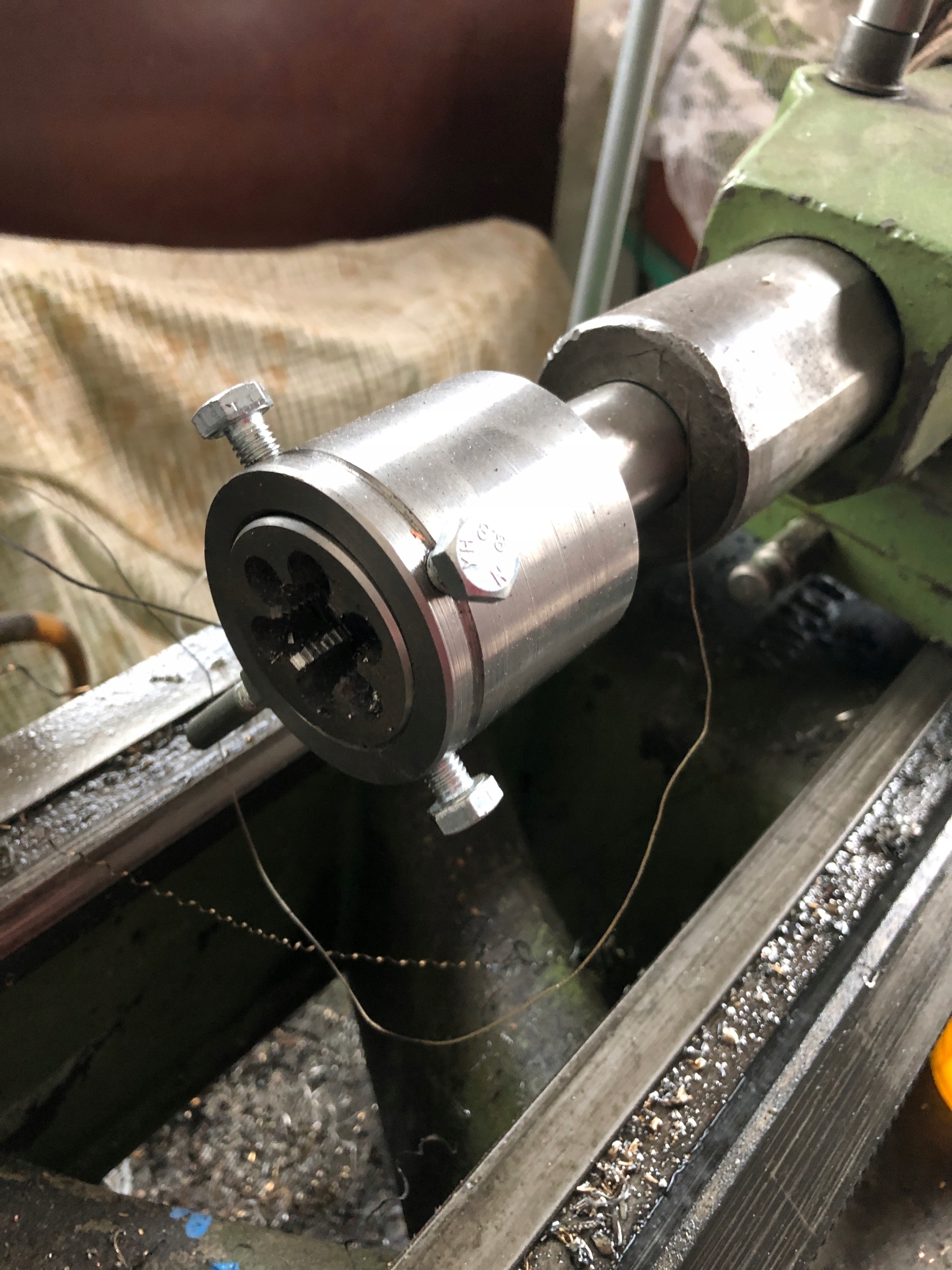

mechanik2008 pisze:Która z chińskich tokarek możecie polecić z uchwytem 160 i większy?
Ja Ci w tym nie podpowiem bo nie mam rozeznania w chinskich tokarkach, natomiast szukaj takiej co będzie miała chocby wiekszość potrzebnych skoków gwintów. Wbrew pozorom nawet jak będziesz musiał gwintować jakąś śrubke np.M10 to jeśli zrobisz to nożem to masz gwarancję że będzie się wkręcała bez bicia, a narzynka tego Ci nie gwarantuje. Wiec moim zdaniem lepiej "przepłacić" niż kupić bule co i tak naprawdę dalej się męczyć.

Tu się z kolegą nie zgodzę. Jeśli przy gwintowaniu zatoczonego czopu będziemy trzymać oprawkę ręką (nawet przy wprowadzaniu podpierając ją tuleją konika)jak będziesz musiał gwintować jakąś śrubke np.M10 to jeśli zrobisz to nożem to masz gwarancję że będzie się wkręcała bez bicia, a narzynka tego Ci nie gwarantuje.
to prawdopodobieństwo wykonania "falującego" gwintu będzie duże,
ale zastosowanie "lufki" do prowadzenia narzynki w praktyce takie zjawisko eliminuje..
https://www.google.com/imgres?imgurl=ht ... et=1&w=800
albo nawet tak
Zresztą większość popularnych wielkości gwintów zwłaszcza mniejszych rozmiarów i tak najczęściej wykonywanych na tokarce robi się za pomocą narzynek i gwintowników mocowanych w różnorakiej konstrukcji lufkach i uchwytach, bo to o wiele szybsze niż nożem....
