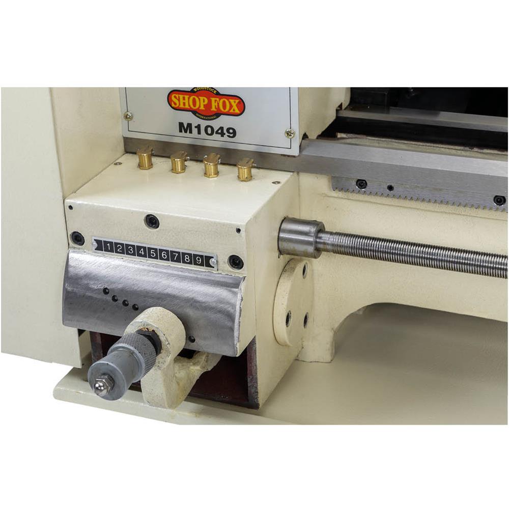

któryś z kolegów pytał:
Jaka mała tokarka, ma pełną skrzynkę gwintową? Zna ktoś taki model?
Są takie, choć jeszcze nie z pełnymi skrzynkami, nawet dostępne u nas(cena bodaj w Hafen to inna para kaloszy) np Bernardo G600 dająca 15 przestawianych pokrętłami skoków z jednego kompletu kół gitary
https://www.bernardo.at/de/profi-600-g.html
Poza tym takie możliwości mają też nie wiedzieć czemu popularne w krajach anglosaskich a u nas unikatowe amatorskie tokarki ze skrzynkami Nortona (vide-np Grizzly G4000; M1049, itd https://www.grizzly.com/metal-lathes?pa ... =price+asc )
(Thread range (inch): 27 @ 8-56 TPI
Thread range (metric): 11 @ 0.5-3.0mm )
także o pełnym zakresie skoków (np G4002; G4003/G) przy rozstawie kłów ~600mm(24") jak w dużo większych (900-1000mm), dostępnych u nas np Bernardo Junior150 czy Standard 150Basic (albo klonów)...
(Cuts 4-112 Standard TPI and 0.2-4.5 Metric)
Ale niestety ma to swoją cenę. Myślę, że na początek typowy Nutool 550 do tych celów w zupełności wystarczy, a jak nasz Kolega otrazaska się z tokarstwem i nabierze nieco wprawy, to poprawi/zmodyfikuje sobie to czy owo, a jak apetyt wraz z doświadczeniem wzrośnie, to i zmieni na bardziej uniwersalny(większy) model.
CNC do takich jednostkowych zadań gdzie często trzeba ręcznie "czuć" detal, moim zdaniem niezbyt się nadaje, chyba, że robimy serie/duże serie....
