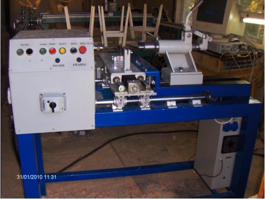

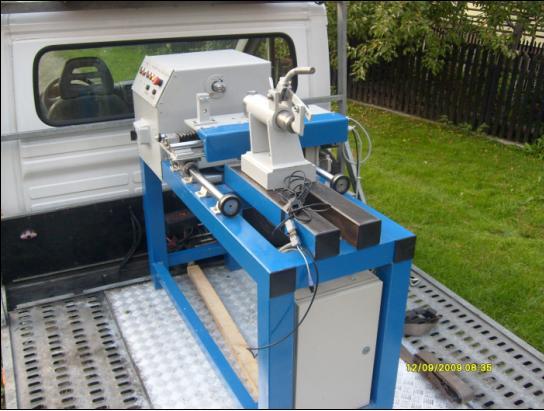

Witam!

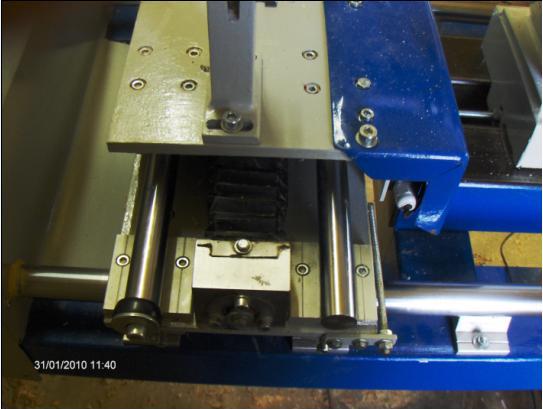

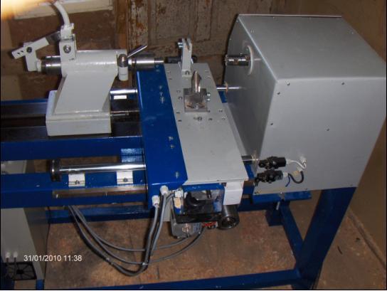

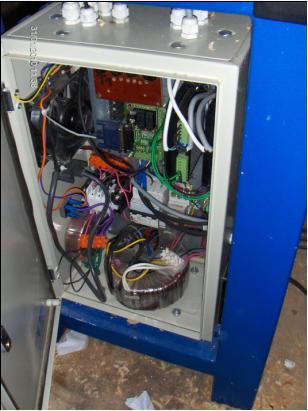

Jakoś mało się pisze na forum o tokarkach do drewna sterowanych numerycznie. Nie wiem czy takich realizacji jest poprostu mało czy ich autorzy niechętnie się "chwalą" swoimi konstrukcjami w tej dziedzinie. Ja sam niechętnie opisuje swoje małe dokonania w dziedzinie konstruowania i nie tylko, jednak z racji tego o czym powiedziałem na początku przesyłam Wam pare fotek i film z pracy tokarki, którą stworzyłem niedawno . Tokarka stworzona od podstaw.
Najważniejsze rzeczy:
-silniki krokowe 4,5 Nm

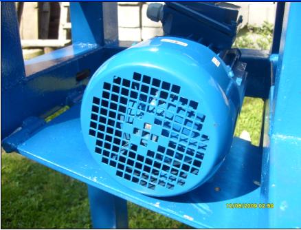

- wrzeciono silnik indukcyjny 2,2 kW
-sterowniki mikrokrokowe ( 75 V)
-rama spawana z profili 80 mm
-sterowanie Mach 3

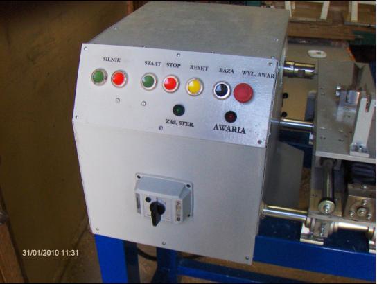

-zewnętrzny panel sterowania ( dodatkowo wpięta druga klawiatura)
-prędkości x do 3000 mm/min, Y do 6 000 mm/min w dojazdach
-wrzeciono , prędkość do 3000 rpm
-maksymalna grubosć szprosa 80 mm
film z pracy

panel sterowniczy

krańcówki zabezpieczajace i referencyjne ( 6 )

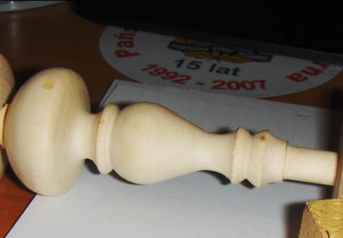

gotowy element.JPG (15.2 KiB) Przejrzano 7253 razy

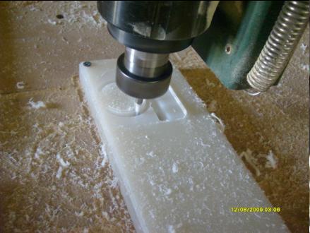

frezowanie elementu oslony.JPG (25.01 KiB) Przejrzano 7242 razy

Post napisał: webserver » 01 paź 2009, 22:57
jak dla mnie super ;) mam tylko pytanie w czym generujesz pliki gcode dla maszyny ?
Pozdrawiam PlotComplex.com
wood carver
Posty: 1243
Lokalizacja: okolice Krakowa
Post napisał: wood carver » 02 paź 2009, 08:03

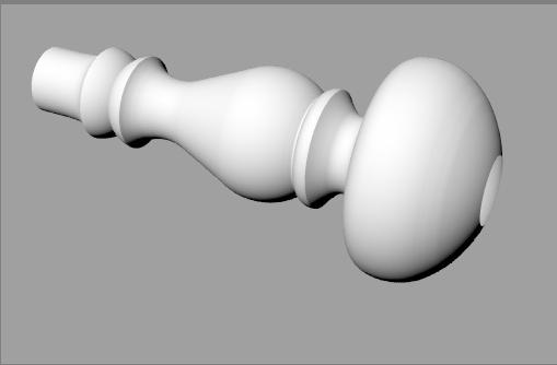

Generalnie to tylko 2d... są dwie osie, a więc spokojnie mająć chociażby Corela i wykorzystująć konwerter mach 2 dfx-g code można robić programy.
Ostatecznie najlepiej mieć jakiegoś CAM'a...generowanie ścieżki narzedzia jest optymalne, możemy wtenczas określić parametry noża, latwiej ustawić offset'y i tak dalej...
ale tak jak mówie, nawet z Corel'em i konwerterem dfx-g code da rade.
Ten trójwymiarowy model to tylko wizualizacja stworzonnego rysunku wektorowego, będącego "prowadnicą" dla wygenerowania bryły 3d.
Przejścia obróbki zgrubnej noża czy dojazdy można napisać od ręki ;)
Generalnie znajać wszytkie promienie krzywizn można wszystko napisać z "ręki" ale szkoda czasu...
Maszyna ma funkcje stałego zera. Bazowana z emulatora klawiatury ustawia się na bezwzględnym zerze- pozycji startowej.
Poza tymi dwoma krańcówkami referencujnymi, są jeszcze 4 krańcówki bezpieczeństwa poza programowe a jednocześnie skojarzone z E-stop. W momencie najadu na krańcówke odcinane jest zasilanie sterowników a na określony pin idzie sygnal co powoduje wywolanie e-stop. Jednocześnie naladowane kondensatory zasilacza zapobiegają ( jakaś tam część sekundy), aby po odciętym zasilaniu maszyna siłą bezwładnosci osi nie wyjechał poza pole pracy.

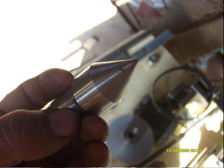

Konik szybkiego montażu- z wypinaczem zamiast obrotowego pokretła.

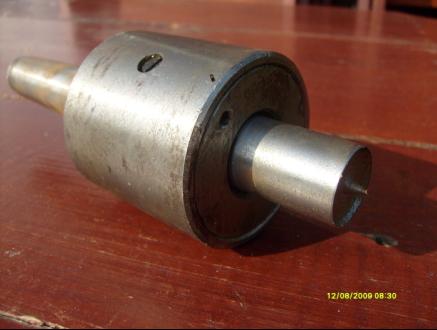

Wymienny, wkręcany zabierak.Kieł przerobiony Mk 3
Pole pracy do 450 mm

Zawodowa osłona śruby na suporcie :cool:

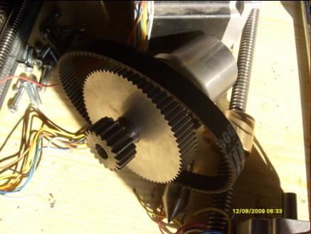

Tokareczka piękna. Dało by radę zobaczyć co mieści się we wrzecienniku?
wood carver
Posty: 1243
Post napisał: wood carver » 06 paź 2009, 15:25
potrójnie łożyskowany wał, solidnie podparty w zamkniętej obudowie przystosowany do pracy ze sporymi naprężeniami w kierunku osiowym.
