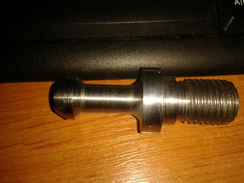

I pierwsza poważna robota nowej tokarynki - toczenie stożka z kulką na końcu.
Program

Post napisał: dziabi3 » 22 lip 2012, 01:36
czyżby wkrętki do oprawek frezerskich
ja robiłem takie

Post napisał: Zanixi » 22 lip 2012, 08:06
Mnie to wygląda jak zaworki z wiatrówek, kalimatki takie ;).
Pytanie inne: ile zajmuje zrobienie jednej takiej?

Post napisał: 251mz » 22 lip 2012, 09:34
A mnie to wygląda na sworznie kulowe:)

Post napisał: MlKl » 22 lip 2012, 09:36
To elementy jakiejś dużej polerki mechanicznej. Faktycznie wygląda to jak przerośmięta kalamitka - średnica kulki 8 mm, długość całości 32 mm. Jedna sztuka na gotowo wychodzi w około godzinę - materiał dostałem fi 22, trzeba to przetoczyć na fi 15, i dopiero potem rzeźbić detal.
Na tej nierdzewce i tymi nożami nie pogonię - ciągnie się, i robi kołnierzyk przed nożem, jak pojadę więcej jak 0,2 mm. Za to z posuwem nie ma problemu - 100 cm na minutę i heja :)

Post napisał: Zanixi » 22 lip 2012, 09:47
Chłodzenie ciągłe se zrób to pójdzie lepiej pewno..

Post napisał: MlKl » 22 lip 2012, 10:05
Fakt - jak przesadziłem z parametrami, to nóż się zaczął grzać, i w momencie cały wałek był brązowy. A wiór prawie świecił w ciemności.
W sumie nie będzie trudno z tym chłodzeniem - wystarczy podłączyć jakąś pompkę z filtrem do tego garnka z nierdzewki, co go używam jako zbiornik na wióry pod tym otworem w płycie podstawy. Tylko muszę wtedy uszczelnić spojenie szyn z płytą, i zrobić tamę przy wrzecienniku, żeby chłodziwo mi się na pokój nie rozlało.

Post napisał: MlKl » 22 lip 2012, 12:46
Generalnie tokarka sobie poradzi szybciej. Mogę brać i dwa milimetry na stronę - ino nie tym nożem. A raczej nie tymi nożami. Chodzi o wykonanie dokładnego detalu, a nie o narobienie wiórów. Ja się przy tym dopiero uczę - nowy materiał, nowa maszyna, nowe wyzwanie. Z tej pierwszej roboty zadowolony jestem średnio - ale następną tego typu zrobię już poprawnie. Wiem, jakie błędy popełniłem tym razem.
