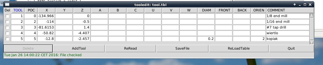

No to załącz folder config i zobaczymy bo zachowanie obecne przypomina usiłowanie gwintowania bez enkodera wtedy też stanie i czeka . Nie wiem co ma M4 do G01 ...G01 teoretycznie powinno działać nawet gdy jest M5
Pokaż jeszcze tablicę narzędzi.

Post napisał: Darki » 26 sty 2016, 16:24
Na M3 gwintuje bez problemu na cyklach G33.1 i G76. W załączniku katalog config
