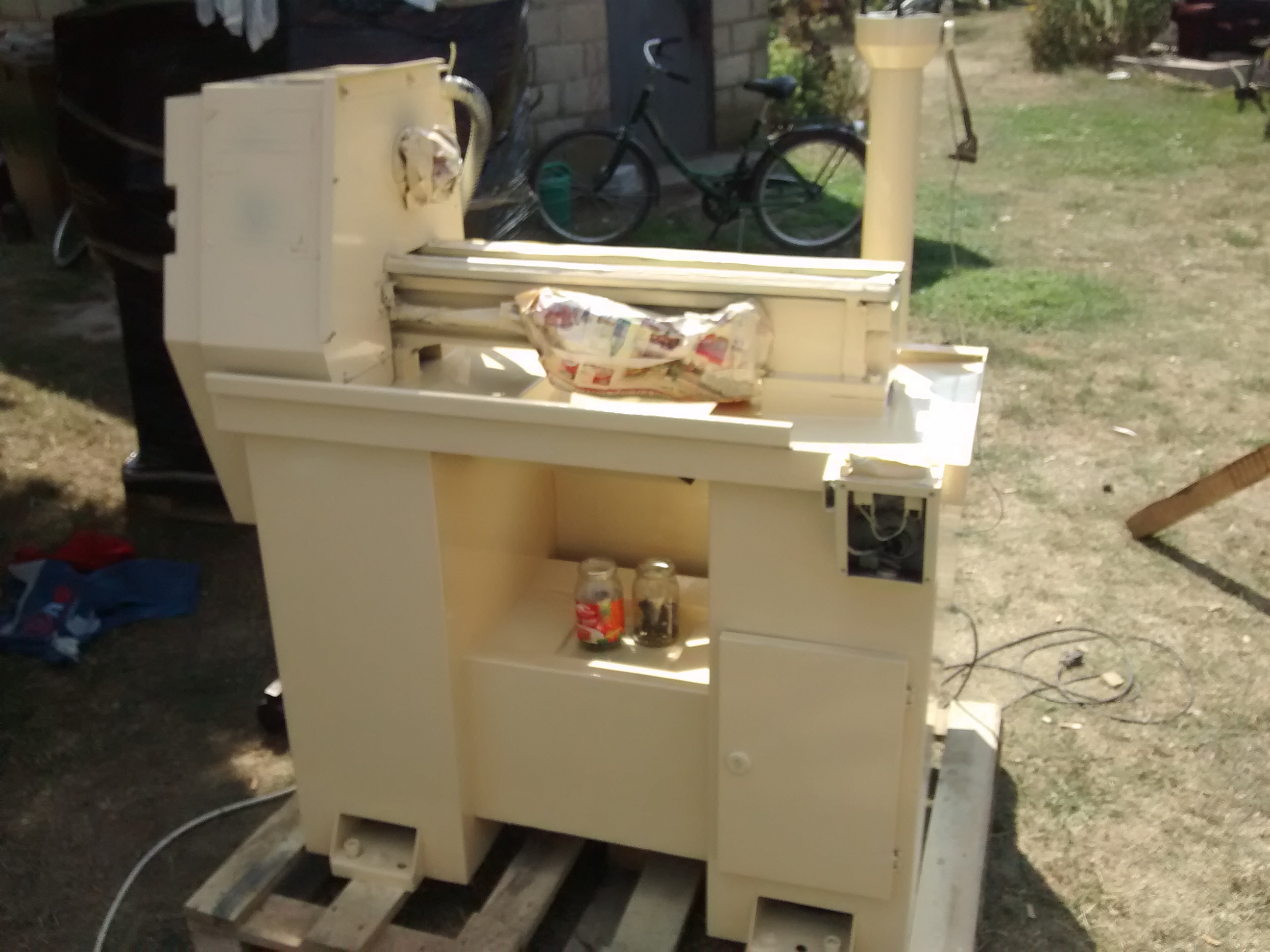

Całe sterowanie od kolegi z forum... Oś Z silnik serwokrokowy 8,7Nm, oś X 6,3Nm. Falownik LG ig5a 1,5kW 3fazowy do tego silnik 1,5kW zastanawiam się jeszcze czy dać 1400 czy 2800 obr/min.
Mając napęd wrzeciona złożony z silnika, falownika i enkodera nie ma problemów z gwintowaniem nożem, natomiast nie jestem pewny co do gwintowania gwintownikami z cyklu G33.1.
Zależy mi żeby dało się gwintować gwintownikiem nieraz na małych obrotach np. gwint M2 przy 200 obr/min.
Nie znalazłem żadnych informacji na forum odnośnie gwintowania gwintownikami z tego cyklu, ktoś to stosuje? czy coś stoi na przeszkodzie?

Ja właśnie niedawno się dowiedziałem się że jest coś takiego jak g33.1. Od razu wypróbowałem i u mnie wsyztsko działa jak nalezy. Gwontuje na 100rpm i jest ok. Tyle, że jak dam głębokość gwintu np 8mm to nim silnik się zatrzyma i zacznie się krecić w druga strone doleci do około 8,5mm. Trzeba mieć to na uwadze. Poza tym super.Darki pisze: Mając napęd wrzeciona złożony z silnika, falownika i enkodera nie ma problemów z gwintowaniem nożem, natomiast nie jestem pewny co do gwintowania gwintownikami z cyklu G33.1.
