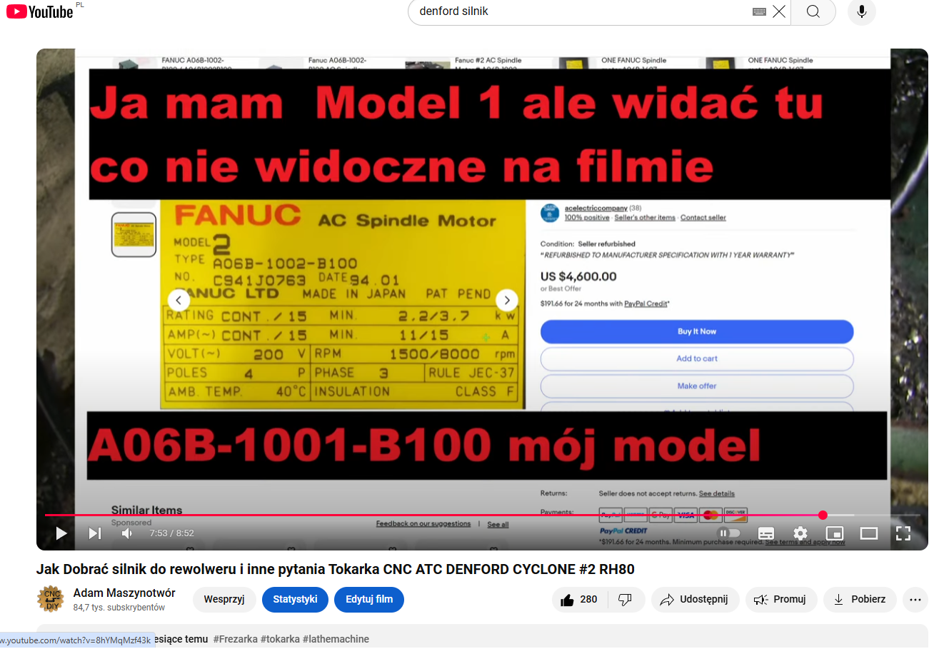

kszumek pisze: początek nalepki silnika jest zamazany
(odczytałem pod mikroskopem i inne parametry są jak w tym silniku)
Obrazek Tak oczywiście to co można odczytać z tabliczki ustawiłem w falowniku.
Ja bym to oceniał na serwo asynchroniczne patrząc na budowę https://youtu.be/MYRdIQm-yh8?si=6eN7rHpL4t0d-u3n (O ile faktycznie mam podobna bo nie rozbierałam - encoder jest na wcisk nie nie chciałem zepsuć) bo synchroniczne takie do pozycjonowania osi faktycznie ma magnesy zamiast klatki https://youtu.be/04W3MVLx8r8?si=brp-Yuc91Jp7Xtww&t=66

Post napisał: kszumek » 18 sty 2025, 07:28
zrób test i zmierz prąd płynący przez uzwojenie bez obciążenia ,
nie powinien być większy niż kilka procent prądu znamionowego
jeśli tak zmieniaj częstotliwość lub napięcie , w zależności co tam masz w falowniku
coś co ma wpływ na charakterystykę U/f,
tylko uwaga nie częstotliwość czy napięcie maksymalne tylko te które ma wpływ na tą charakterystykę
ten enkoder też jeszcze chyba będzie normalny , nie szeregowy
powodzenia w testach

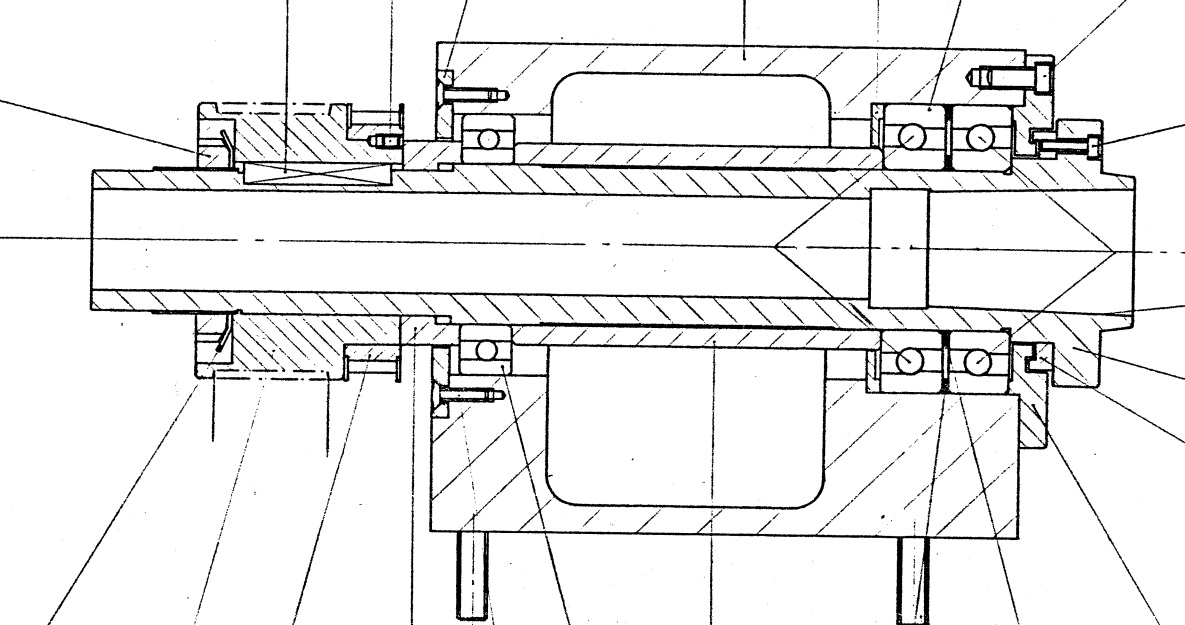

Łożyska też do wymiany! a przy tym zagadka jakie zastopować?

Wrzuć rysunek tego wrzeciona bo nie wydaje mi się żeby tam było tak jak mówiłeś w filmie - że są jakieś specjalne łożyska i nie ma opcji kasowania.
Jak dla mnie to przednie łożyska kasuje (dokładniej mówiąc ustala napięcie wstępne) nakrętka, która nie chciała się dać odkręcić (ta całkiem z tyłu - poprzez koło pasowe, bieżnie wewnętrzną tylnego łożyska i tuleję nałożoną na wał pomiędzy przednimi a tylnym łożyskiem), a z tyłu powinno być łożysko NN.

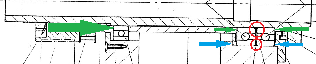

Siema. Za nim to rozebrałem i zobaczyłem schemat też myślałem, że jest tak jak napisałeś . Sam zobacz :

Na moje oko jest jak Robert_K napisał, nakrętka poprzez łożysko tylne
i tuleję miedzy łożyskiem skośnym a normalnym ściska łożyska przednie

Post napisał: adam Fx » 17 lut 2025, 01:03
kszumek pisze: ściska łożyska przednie
Miedzy łożyskami są dystans (a po rozebraniu było w ogóle bez dystansów tylko para łożysk z naprężeniem fabrycznym lekkim czoło do czoła) - nie ma tam szczeliny na kasowanie luzu możesz jedynie dokręcić na max tak by ścisnąć łożyska bieżniami do siebie czy to bezpośrednio czy też przez precyzyjne dystansy
