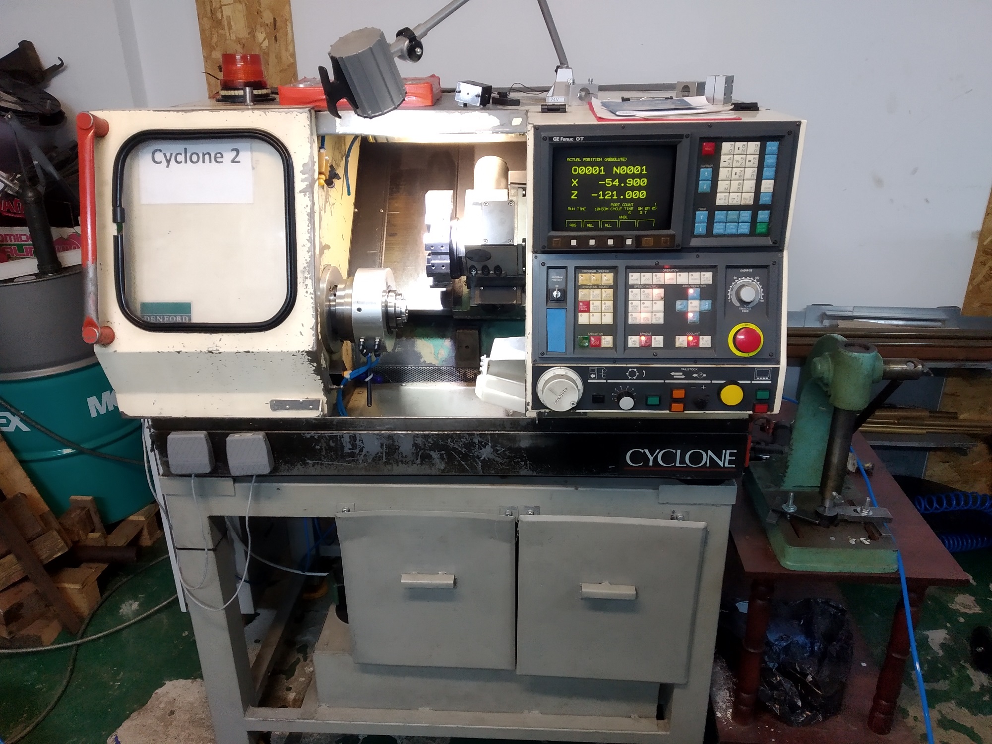

serwowzmacniacze osi raczej są sterowane analogowo
więc nie powinno być wiekszego kłopotu ewentualnie podpiąć je pod analogową mesę
w przypadku gdy masz komplet silnik + serwowzmacniacz,
natomiast problem powstałby gdybyśmy chcieli sterować silnikami poprzez inne serowzmacniacze
jeśli masz fotkę lub symbol serwowzmacniacza to napisz zobaczę z ciekawości co to jest
jeszcze pytanie czy rewolwer przy zmianie narzędzia, zmienia tylko w jedną stronę czy w obie ?

Wydaje mi się że zmieniarka w jedna stronę kręcie ale zmieniarki nie będę obsługiwał tak jak to było fabrycznie czyli z tego samego falownika co wrzeciono tylko osobnym sterownikiem
Tak zaczynam kalkulować Falownik (jeszcze musi być jednofazowy) z 1300-1600zł karta enkodera 500zł, wymiana łożysk silnika pewnie ze 100 + jakiś układ na rozkminienie tego enkodera i nie wiadomo co z tego będzie to może pójść w chińskie serwo ok 2,2kW albo zwykły silnik asynchroniczny sterowany wektorowo i może dodać skrzynie biegów hmmmm

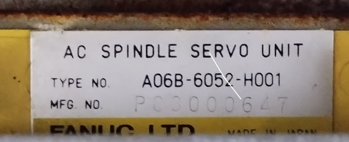

Obejrzałem film, silnik wrzeciona to nie serwo PMSM
żeby się o tym przekonać zewrzyj ze sobą uzwojenia i spróbuj obrócić, pokręcić za wał
jeśli czujesz opór to jest Serwo jeśli nie to jest to indukcyjny
wtedy wysterujesz go zwykłym falownikiem

(sorki myślałem że na to odpisałem) po takim teście faktycznie nie czuć oporu po zwarciu uzwojeń. Zastanawiające jest jednakże na sterowniku napisane jest servo. Falownik skalarny kręci tym silnikiem ale nie potrafię go zatrzymać - zwalnia do około 20 obrotów i tak się kręci przez chwilę po czym wywala błąd.kszumek pisze:czujesz opór to jest Serwo jeśli nie to jest to indukcyjny

w moim rozumieniu servo to jest silnik z magnesami stałymi PMSM
wywala błąd pewnie od za dużego prądu bo silnik pewnie chodzi na niższym napięciu niż 230V np 165V
zdobądź od tego silnika dane i skonfiguruj prawidłowo pod niego falownik a powinien zacząć dobrze chodzić
