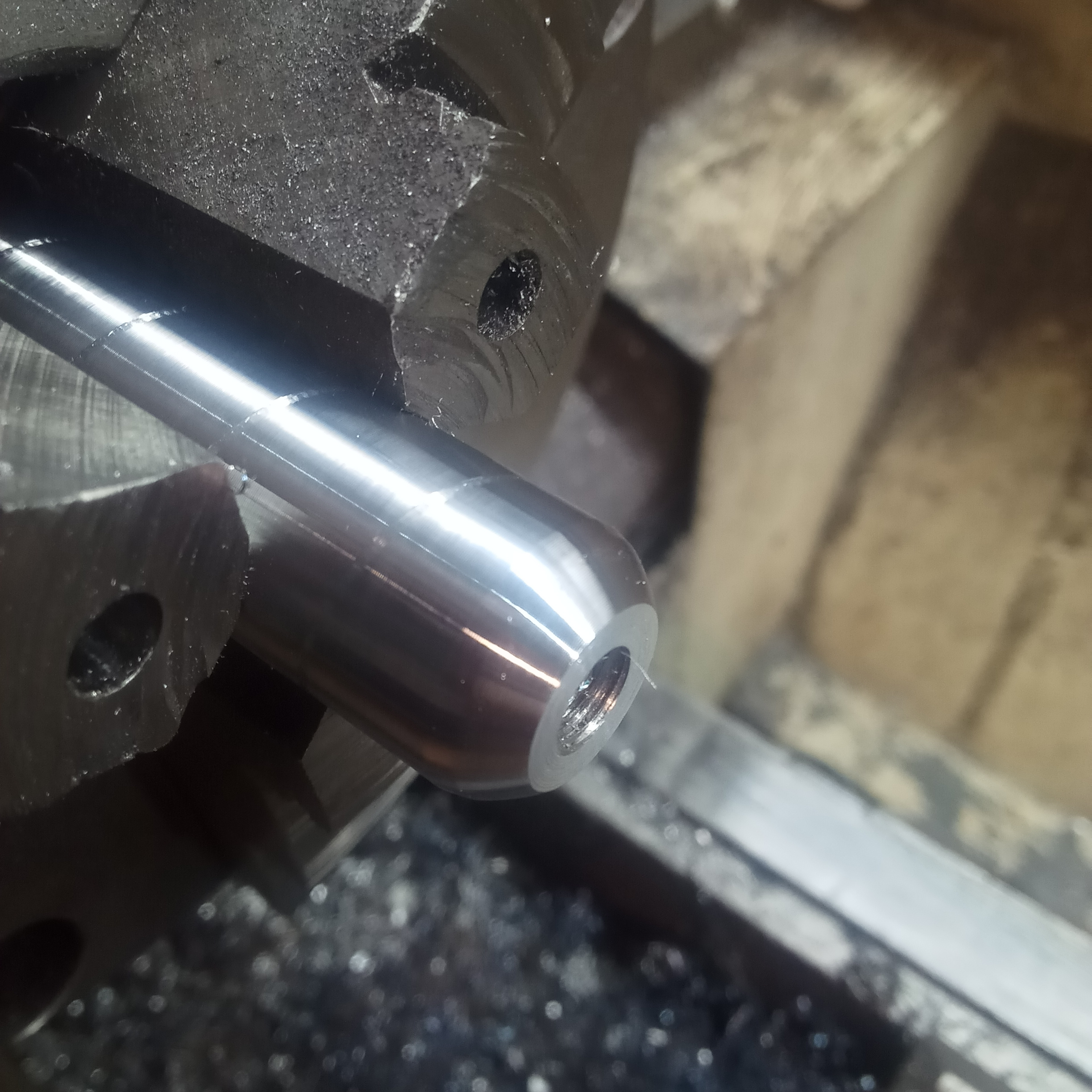

Zwyczajnie założyłem dwie aby wydłużyć żywotność ze względu na małe kulki, luz nie był kasowany także myślę żę w obu kierunkach obie przenoszą siły i sobie wzajemnie nie szkodzą.

a tymczasem zaokrąglenie wałka dość głęboko nawęglanego i hartowanego, nie widac wibracji na przechodzeniu z miekkiej cześci na twardą wiec jest gites :D Obrazek

Również swój ustawiałem na kawałku wałka liniowego ale zamocowałem go w uchwycie czteroszczekowym aby bicia nie było, przyznam szczerze ze po tym ustawieniu i tak go korygowałem delikatnie właśnie przetaczając długi wałek. Jak masz nowy uchwyt dobrej jakości to ogarniesz bez problemu tylko zwróć uwagę czy jest idealny poziom wrzeciona do łoża, dopiero później przekręcaj kątowo, szczególnie że to chyba w niej szlifowałeś łoże na pięcioosiówce, chociaż mogę się mylić..
Z nakrętkami mógłby być problem gdybym luz skasował na zero, wtedy każda przenosiła by siły tylko w jednym kierunku, fakt ktoś już pisał że te gwinty są niedokładne bo przy skasowaniu całkowitym luzu w niektórych miejscach nakrętki ciężej pracowały i się grzały, u mnie czy była założona jedna czy dwie to luz nawrotny jest ten sam, w tokarce on nie przeszkadza przy prostych robotach.
