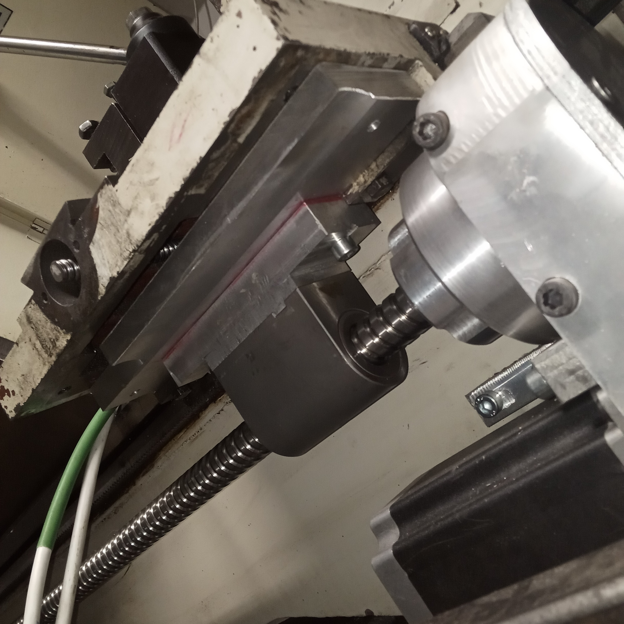

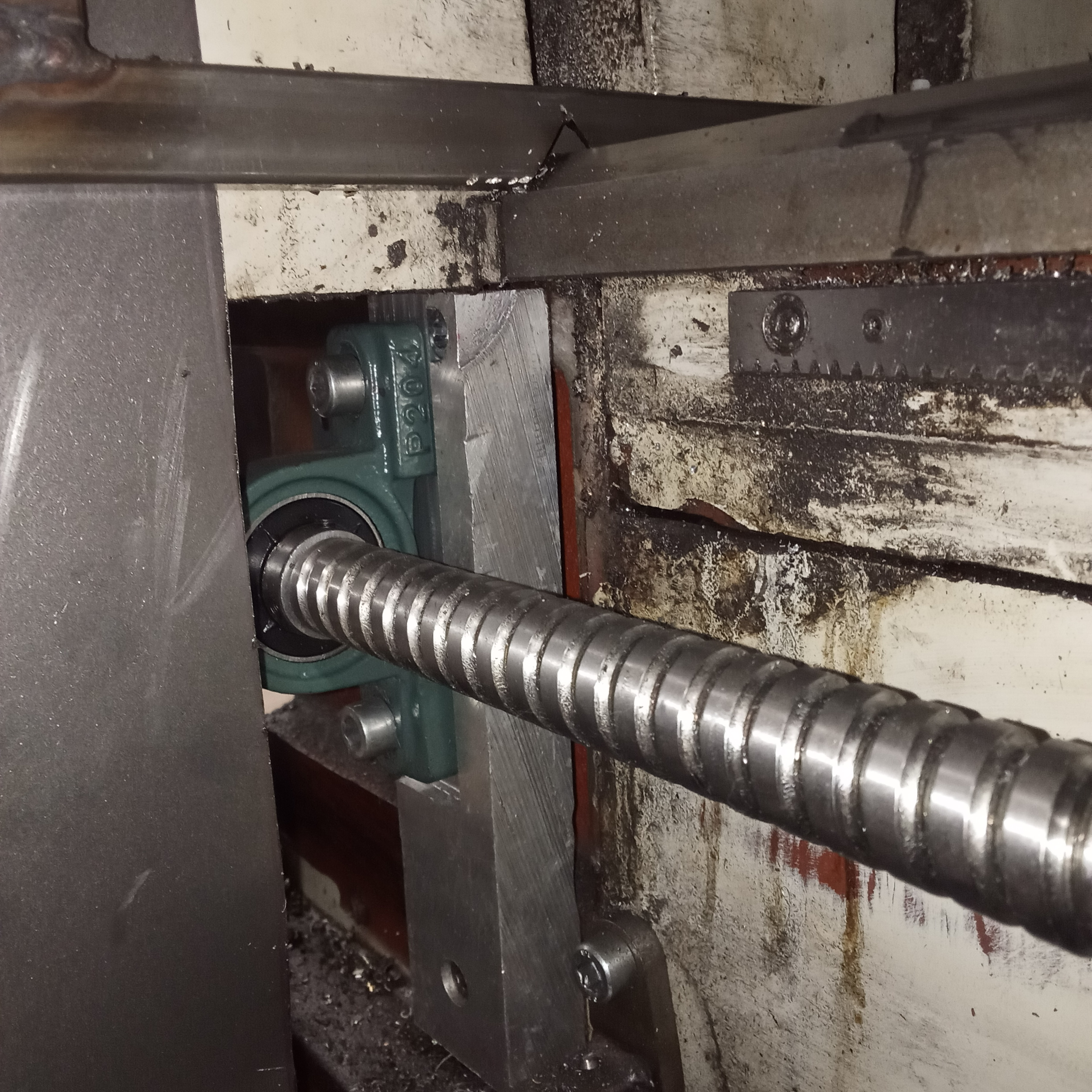

Mógłbyś podać jakie dokładnie łożyska dałeś do śruby na osi X (ta 1204) na obydwóch końcach? Bardzo dziękuję

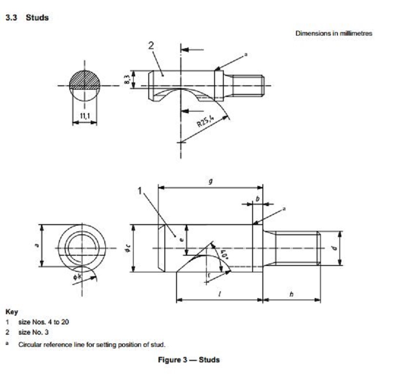

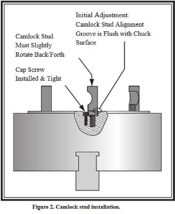

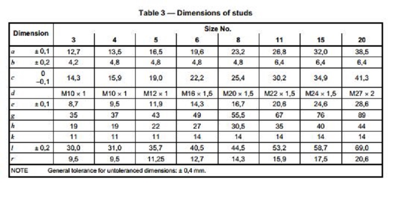

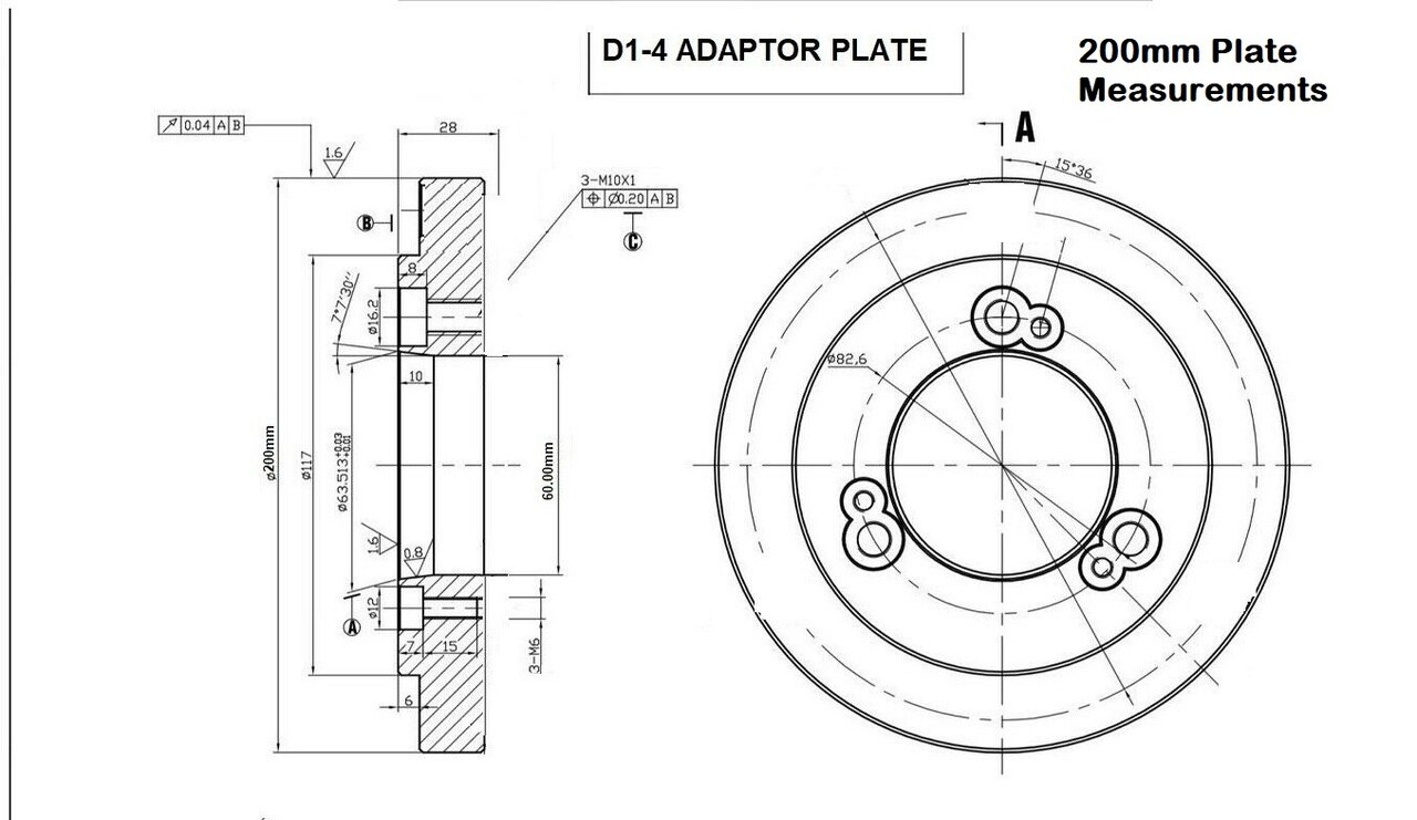

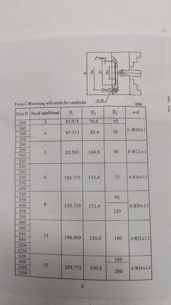

Mateusz-M pisze:pewnie wkręciłeś je do oporu a wtedy nie da się uchwytu prawidłowo dociągnąć, miałem tak w tarczy zabierakowej, po ustawieniu bez problemu pracowała.
adam Fx pisze:kołki trzeba było wyregulować
Kołki powinny mieć zaznaczenie (a) po obwodzie, do którego momentu należy je wkręcać..
https://www.manualsdir.com/manuals/1449 ... tml?page=3
Obrazek Obrazek
Obrazek Obrazek
https://bbs.homeshopmachinist.net/forum ... ost1564857
ObrazekObrazek
https://www.model-engineer.co.uk/forums ... ?th=137929
https://www.model-engineer.co.uk/forums ... p?th=90112
https://www.hobby-machinist.com/threads ... huck.8902/
https://www.hobby-machinist.com/threads ... tup.10651/
http://www.lathes.co.uk/pratt&whitney/page8.html

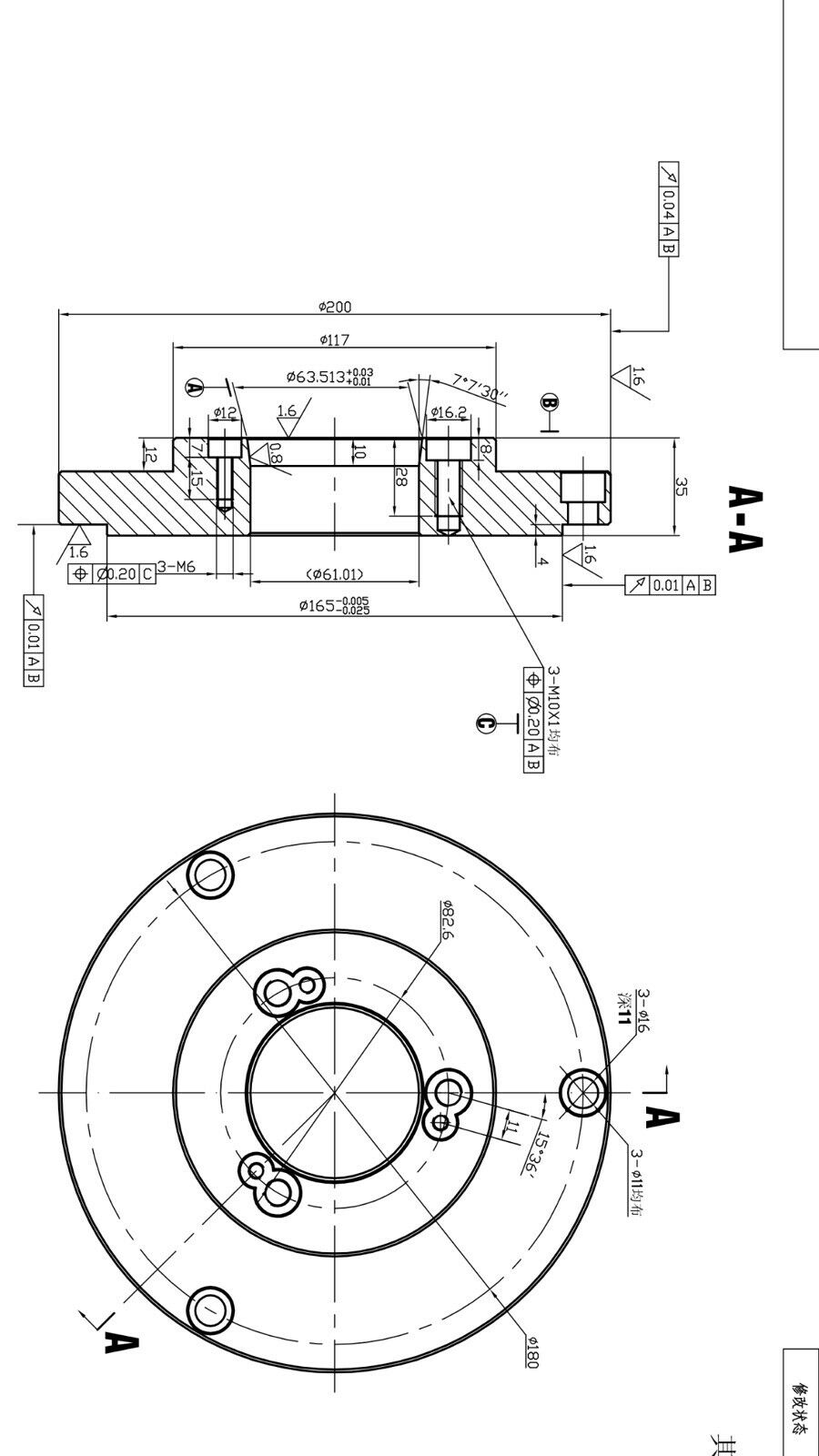

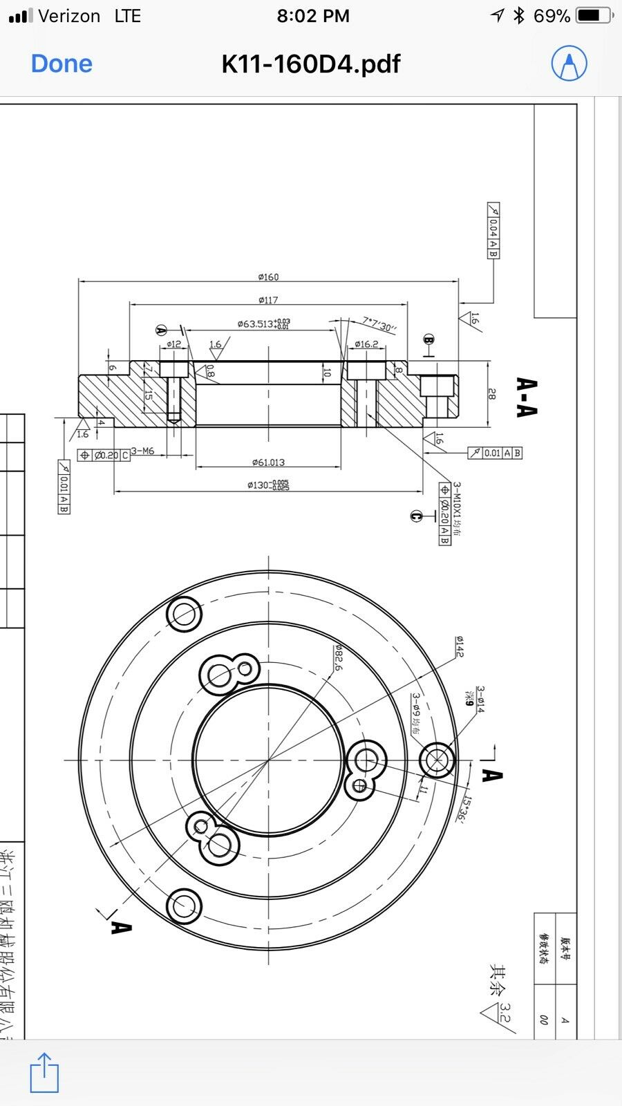

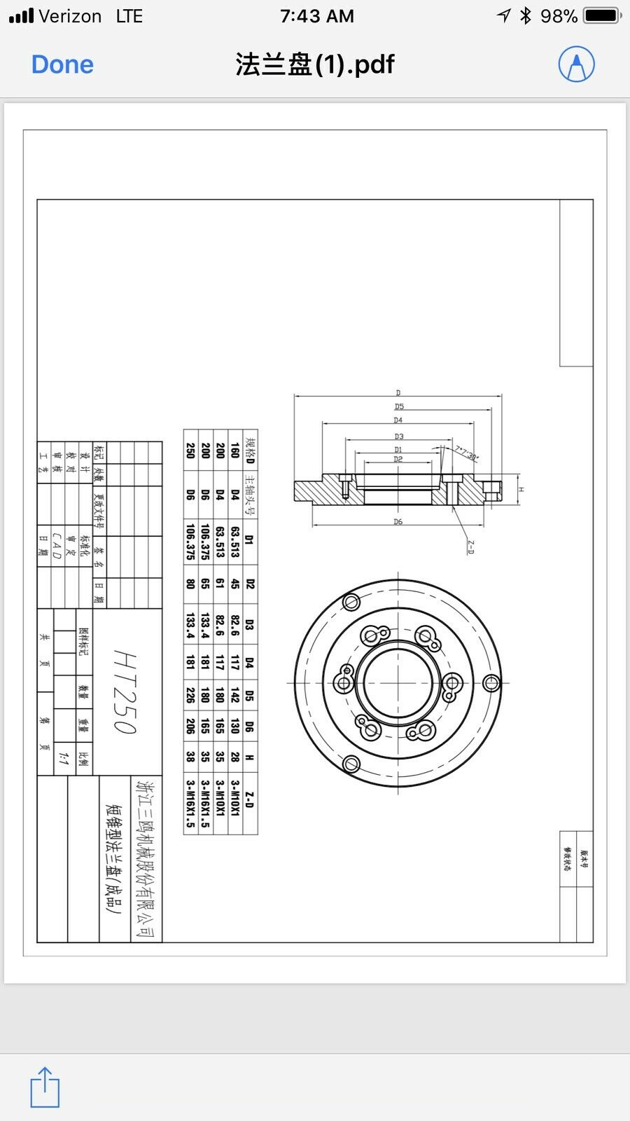

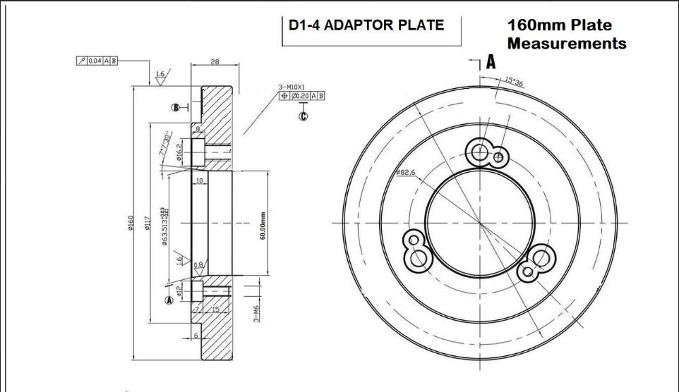

rysunki wykonawcze zabieraków Camlock D1-4 jakby kto potrzebował
Janusz
Para łożysk skośnych 7200.
Pozdro

Czy na każdym końcu śruby dałeś parę łożysk, czy ta para jest "rozbita" i na każdym końcu jest jedno łożysko i nakrętki naciągają śrubę pomiędzy mini?
Dziękuję.
Janusz
Para łożysk jest od strony napędu, miedzy nimi dwa pierścienie segera.
Natomiast z drugiej strony możliwe że będzie tylko łożysko kulkowe dla podparcia.
Przy tak krótkiej śrubie nie ma sensu jej naprężać.
Warto jeszcze pamiętać aby przed łożyska wcisnąć dosyć spasowaną tulejkę ponieważ nie ma tam pełnej powierzchni czołowej do oparcia łożyska tylko niepełna nitka gwintu. U mnie ta tulejka służy również za uszczelnienie z simering-iem.

Post napisał: Mateusz-M » 28 kwie 2021, 21:52
Chwilowo prace nad tokarką były zawieszone, jednakże maszyna już toczy z bardzo dobrym efektem :D
Do mocowania śrub kulowych zostały wykorzystane bazy oryginalnych śrub trapezowych, po ustawieniu względem suportu kręcą się bez żadnych oporów i problemów także kto chce przerabiać taka maszynę w przyszłości może spokojnie mocować bloki łożyskujące bez zbednych cergieli na oryginalnie obrobionych płaszczyznach.

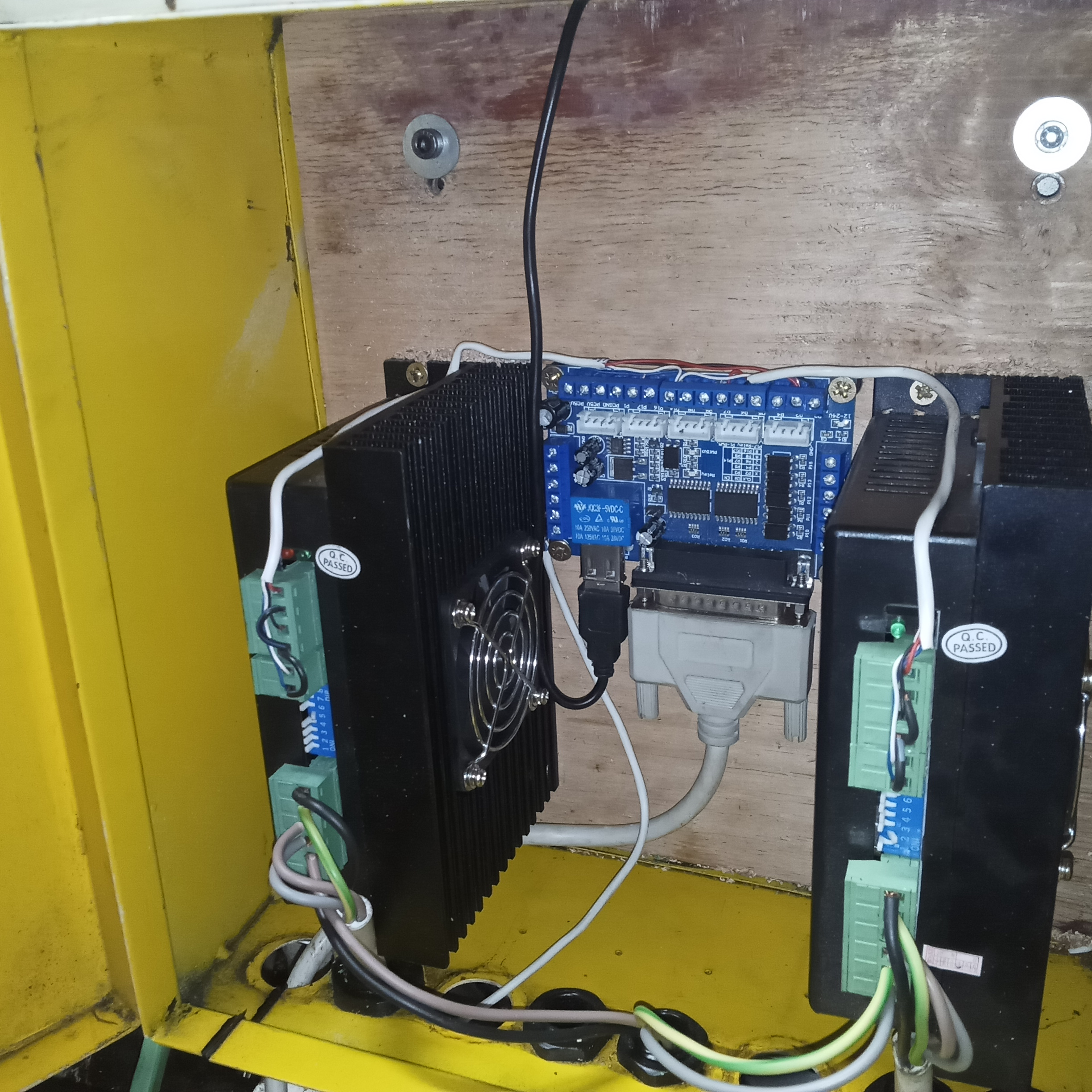

Jak zwykle mam mały problem z elektroniką stąd pytanie czy wie ktoś może który pin lpt załącza przekaźnik na płycie głównej ze zdjęć?
W płycie starego typu skonfigurowałem moment a na tej w połączeniu z debianem coś nie chce banglać.
Pozdrawiam.
