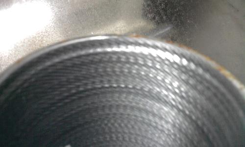

TAKI mi ciągnie stożek ale czy to jest przyczyną drgań trudno powiedzieć jedyne co mnie dziwi to fakt przeniesienia napędu na śrubę w osi x za pomocą paska zębatego czy to nie ma wpływu na drgania przecież taki pasek musi się poddawać ale może to jest standard nie wiem nie mam odniesienia do innych maszyn

podaj jeszcze gatunek plytki i materialu,stwierdzenie zwyla stal w naszym zawodzie mija sie troche z celem. Masz promien 0,8, uzycie promienia 0,4 powinno zmniejszyc opory, ale rowniez nie przetoczysz duzo jednym przejsciem.

Post napisał: qerc » 17 cze 2010, 21:58
płytka z promieniem 0.4 drgania łamały wierzchołek promień 0.8 duża żywotność
gatunek tak jak pisałem DCMT 11T308 ŁAMACZ MT
parametry na jakich szło (jak krew z nosa) to ap 0.5
feed 0.20 obroty 300
dodam że próbowałem zmieniać parametry ale te okazały się optymalne
a teraz po zmianie płytki robi coś takiego i jest tylko gorzej
oto foto
oto foto

kolego, jak gruba jest ścianka tego wytaczanego elementu, tzn, ile ma po górze, czy górę też obrabiasz czy tylko zajmujesz się otworem?pasek zębaty jest często spotykany, ale tak duży stożek już nie, czy przy wierceniu również zauważyłeś takie wygibasy? bo jeżeli nie to luzy itp możemy włożyć między bajki, jeżeli jednak ścianka wyrobu jest "cienka" to materiał zachowuje się jak dzwon, a wiadomo dzwon dzwoni i wibruje, taka jego natura :wink:

Post napisał: qerc » 18 cze 2010, 09:04
tomken pisze:kolego, jak gruba jest ścianka tego wytaczanego elementu, tzn, ile ma po górze, czy górę też obrabiasz czy tylko zajmujesz się otworem?pasek zębaty jest często spotykany, ale tak duży stożek już nie, czy przy wierceniu również zauważyłeś takie wygibasy? bo jeżeli nie to luzy itp możemy włożyć między bajki, jeżeli jednak ścianka wyrobu jest "cienka" to materiał zachowuje się jak dzwon, a wiadomo dzwon dzwoni i wibruje, taka jego natura :wink:
tu sięzgadzam z kolegą ścianka cienka 3.5 mm wiercenie to porażka wiertło na wejściu idealnie centrycznie wyjście nie, wyraźnie widać że otwór nie rozbity ale i nie centrycznie położony. Może podałem zły przykład ale teraz znim walcze zastanawia mnie tylkko dlaczego nóż z lutowaną płytką na starej tokarce bierze ładnie a natej nawet tenże nóż jóż nie

zużycie pojawiło się na samym czubku wygląda jak zeszlifowany
co do innego materiału to przy innych robotach próbowałem i był ten sam problem
dlatego piszę tu bo otwory na tokarce to omijam zdaleka ale nie mogę dłużej udawać że problemu nie ma.

Jak dla mnie to wygląda na duże luzy suportu lub tarczy imaka. Do obróbki rury o tak ciękiej ściance wybrałbym o wiele mniejszy promień naroża płytki. 0,8 daje bardzo duże opory skrawania i dlatego powstają tak duże wibracje.

Post napisał: qerc » 18 cze 2010, 09:21
też tak myślałem ale płytka 0.4 poprostu traciła cały czubek
a propo jak sprawdzić luzy nie są wyczuwalne a nie chciałbym zamocno podociągać jeśli to są luzy

Post napisał: Tomek155 » 18 cze 2010, 10:21
