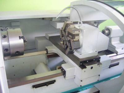

miałem kiedyś podobne cuda, wytaczanie niby ok ale powierzchni nie mogłem uzyskać, okazało się, że wejście owszem było w osi, ale później głowica szła pod górę, na końcu otworu różnica była ok. 1mm, pomogło poluzowanie głowicy na śrubach i ponowne jej ustawienie, ale najpierw sprawdź te ewentualne luzy

sprawdz jeszcze luz na wrzecionie i przy okazji bicie uchwytu. Daj czujnik na suport, przyloz do uchwytu i szarpnij go reka.

sytuacja powoli się wyjaśnia oprawki są do d..y potrafią podczas pracy zmienić nieznacznie położenie pod wpływem sił skrawania i całe ustawienie noża bierze w łeb zamieszczę później zdjęcia ale jeśli ktoś miał do czynienia z maszynami tego typu i rozwiązywał takie problemy proszę o kontakt mam pomysł na zmianę mocowania oprawek nie wiem tylko czy ktoś już nie wpadł na to przede mną .
dziękuję wszystkim za okazane za interesowanie i pomoc co do obrotów to po przekroczeniu magicznej liczby 650 obr/min. drgania zmalały niestety nóż o pr.0.4 idzie jak w masło tylko ten problem że w dupę bierze jego ustawienie i tu parametry skrawania są bardzo ale to bardzo ograniczone AP 0.5 posuw 0.15mm/obr.
w dodatku doszedł jeszcze jeden problem pod wpływem drgań luzuje się cała głowica ponowne wybranie narzędzia powoduje jego ponowne zablokowanie i tu nie mam pomysłu jak to zmienić

tematu nie zamykam oczekuję jakiejś pomocy dotyczącej zmiany oprawek borykam się
z problemem nadal i nic nie wskazuje na rozwiązanie tego. Jeśli ktoś wpadł na pomysł rozwiązania tego mocowania proszę o kontakt.
