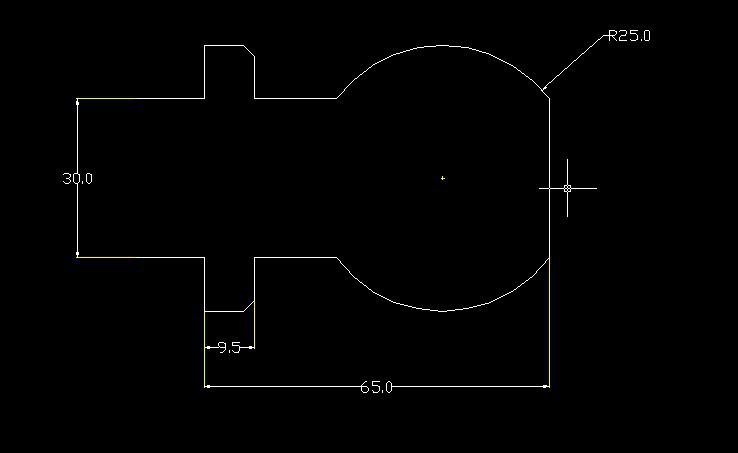

Witam, jeśli ktoś z szanownego grona forumowiczów miałby chęci do pomocy byłbym bardzo wdzięczny. Stawiam pierwsze kroki w Fanucu jak i w obsłudze tokarki więc proszę o wyrozumiałość. Program ma wytoczyć część kulistą do kołnieza+faza.
G00 X31. Z1.
G01 X30. Z0 F0.2
G03 X30. Z-45. I25. K-20.
G01 Z-55.5
X45.
X49. Z-57.5
G00 X300. Z350.
M30
Toczenie z pręta fi 50. Którego cyklu użyć do zgrubnej obróbki, G71 będzie dobry?

JaToJa pisze:Witam, jeśli ktoś z szanownego grona forumowiczów miałby chęci do pomocy byłbym bardzo wdzięczny. Stawiam pierwsze kroki w Fanucu jak i w obsłudze tokarki więc proszę o wyrozumiałość. Program ma wytoczyć część kulistą do kołnieza+faza.
Program pewnie dobry ..... , rysunek ubogi w wymiary , więc trudno powiedzieć.
.... nie widzę kompensacji w programie.
... Którego cyklu użyć do zgrubnej obróbki, G71 będzie dobry? ...
G71 będzie OK.

Post napisał: JaToJa » 24 sie 2014, 21:03
Rysunek robiony na szybko, ale brakujące dane można wyliczyć.

Post napisał: JaToJa » 27 sie 2014, 20:03
Sterowanie stare, symulatora brak? lub nie potrafię uruchomic.
Program testowałem na sucho i najpierw robi wałek na fi 30. potem coś na kształt kuli ale o srednicy około 140!? Czy może kolego podpowiesz co nieco? Brakujące wymiary: srodek kuli z=-20, punkt przecięcia końca promienia i trzpienia fi30 z=-40. Detal wykonywany z wałka fi 55.
G01 X57. Z2. F4.
G71 U2. R2.
G71 P100 Q200 U0.6 W0 F0.25
N100 G00 X30.
G01Z0 F0.15
G03 X30. Z-40. K-20. I25.
G01 Z-55.5
X45.
N200 X49. Z-57.5
G70 P100 Q200

No nie jest tak różowo. Detal zrobiony ale ... Cykl do obróbki zgrubnej G71 zgrubnie wytacza najpierw walek fi 30 jeśli G03 X30. Z-40. R25
lub zgrubnie do połowy kulę a od połowy jedzie juz tylko z naddatkiem ustawionym w cyklu jeśli
G03 X50.Z-20. R25.
G03 X30. Z-40. R25. Czyli za kulą caly naddatek usuwa na raz.
Jaka jest tego przyczyna?

Post napisał: WZÓR » 31 sie 2014, 10:19
JaToJa pisze:No nie jest tak różowo. Detal zrobiony ale ... Cykl do obróbki zgrubnej G71 zgrubnie wytacza najpierw walek fi 30 jeśli G03 X30. Z-40. R25 ...
Mój przykład na wykonanie konturu (bez obróbki zgrubnej ) jest prawidłowy .
... u mnie obróbka w cyklu tak wygląda;
http://zapodaj.net/9a21bd092ccb7.bmp.html
http://zapodaj.net/241531e3123f2.bmp.html
http://zapodaj.net/d4d172d67d654.bmp.html
http://zapodaj.net/be2d3fb63a68f.bmp.html
http://zapodaj.net/8f909e883b430.bmp.html
http://zapodaj.net/497db1c50835d.bmp.html
Używając cykli należy zwrócić uwagę w którym miejscu ustawić punkt startowy (.... w którym zaczyna się / kończy cykl) , gdyż od niego zależy prawidłowe jego działanie .
Drugi powód to koryta ;
http://zapodaj.net/d9e2ab701e735.jpg.html
http://zapodaj.net/a08629a32fa44.jpg.html
http://zapodaj.net/35a6085848e4e.jpg.html
http://zapodaj.net/42ded1a727af8.jpg.html
p.s.
Zagadnienie pokazuję Tobie na sterowaniu Haas , ale w Fanuc jest podobnie.
Mariusz.

Post napisał: BoKo1 » 14 paź 2014, 18:30
G03 X50.Z-20. R25.
To taka drobna "niedogodność" tego systemu dla tokarek. Rozmawiałem z serwisantem - też tego nie rozumie. Jako rozwiązanie stosuję dwie wersje programów: pierwsza i częstsza - rozpisuję program ręcznie (odrobina pracy a wcześniej rysowania ale zyskuję wpływ na każdą linię programu podczas obróbki) i druga - używam G71 w dwóch częściach - pierwsza kończy się na połowie kuli a druga startuje od tego miejsca.
