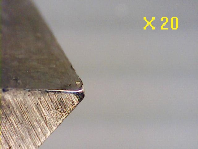

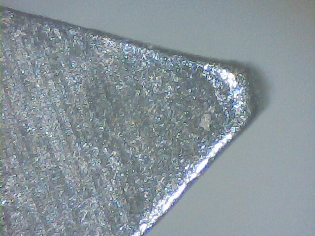

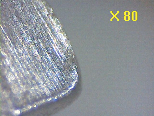

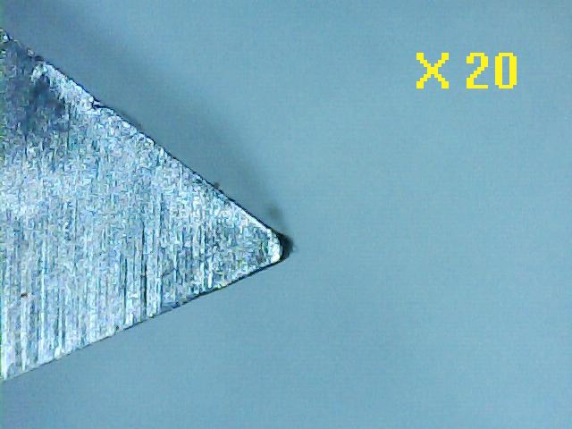

BYDGOST pisze:To zacznę nietypowo pytaniem: czym robiłeś te powiększenia x20, x80?
tak powiększenie razy 20 i 80 , przy pewnych ustawieniach obrazu nie widać różnicy to tak jak z oglądaniem gwiazd przez lunetę : czy badzie przybliżać 100 cz 500 razy to widać tak samo bo gwiazdy są za daleko dla tak małych różnic przyblizeń.

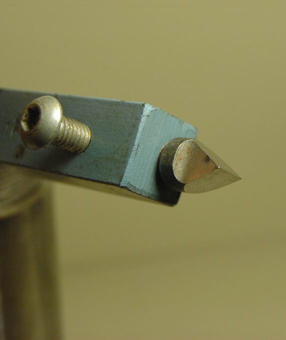

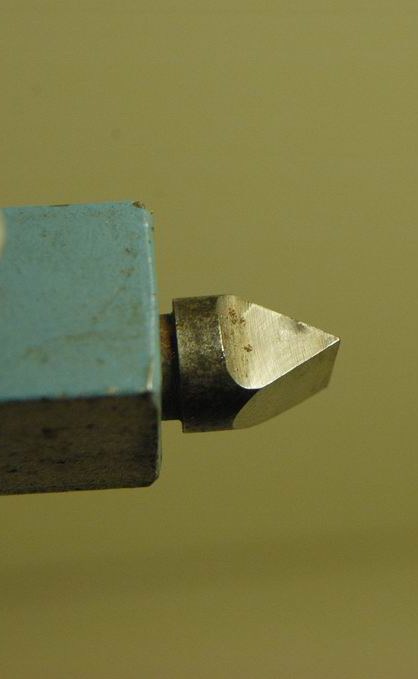

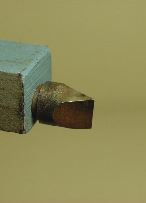

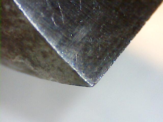

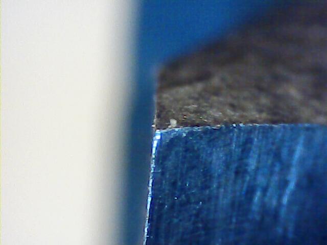

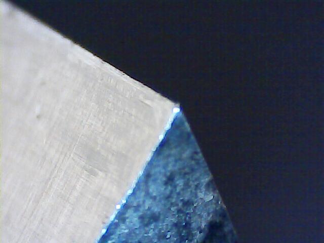

bo oprawka jak to nazwałeś to rzeczywiście manufakturka , kupiłem tylko samo ostrze no i potem wiertło w starym nożu i już jest oprawka. a boczne krawędzie to troche przyrdzewiały bo nożyk leżał kilka lat niezauważony w warsztacieZiG pisze:Tak na moje oko to kąt przyłożenia jest za mały do toczenia gwintu. Ale może to tylko kwestia zdjęcia. Pisałeś, że ten nóż jest nowy i nigdy nie ostrzony ? Wygląda ta cala oprawka i ostrze na jakąś manufakturę...

To ja powielę pytanie kolegi BYDGOST tylko w innej formie. Na jakim sprzęcie było robione to zdjęcie, jakiś mikroskop czy sprytny aparat z jakimś specjalnym obiektywem? to jaki i czemu taki drogi
czasami i mi by się przydało zrobić takie zdjęcia, a widzę że koledze takie powiększenia wychodzą rewelacyjnie.

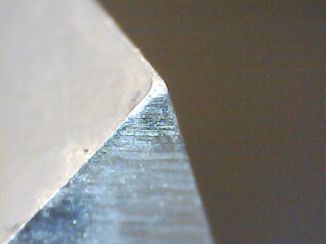

czyli płaszczyzny na różowo ?tom22 pisze:Osobiście zrobił bym tak - lekko przeszlifował płaszczyznę przyłożenia bez zmiany kąta,
potem podcięcie jak kreska
tom22 pisze:w płaszczyźnie natarcia na krawędzi tarczy szlifierskiej leki kanałek wzdłuż krawędzi tnącej tak by kąt natarcia był bardziej ostry i koniecznie chłodzenie.
