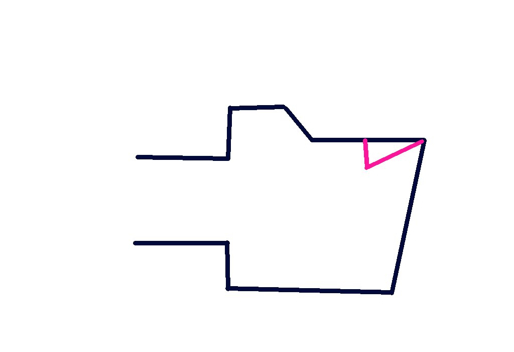

witam.
tak - płaszczyzny różowe .
ale - patrząc jak byś gwintował ( nóż przed Tobą ) to płaszczyznę " lewą " warto by szlifnąć tak żeby nóż nie tarł o materiał bokiem - tylko krawędzią .
gwint - patrząc z przodu - jest jakby po skosie .
pozdrawiam .

Post napisał: ZiG » 19 lut 2012, 23:39
pukury pisze: ale - patrząc jak byś gwintował ( nóż przed Tobą ) to płaszczyznę " lewą " warto by szlifnąć tak żeby nóż nie tarł o materiał bokiem - tylko krawędzią .
Czyli zwiększyć kąt przyłożenia. Tak jak pisałem wcześniej jest za mały jak na moje oko.
To podcięcie=kanałek zaznaczone na rysunku nie jest na płaszczyźnie natarcia. Płaszczyzna natarcia to to po której spływa wiór podczas skrawania. Ta od góry, prawie równoległa do płaszczyzny do której się przykręca oprawkę noża.

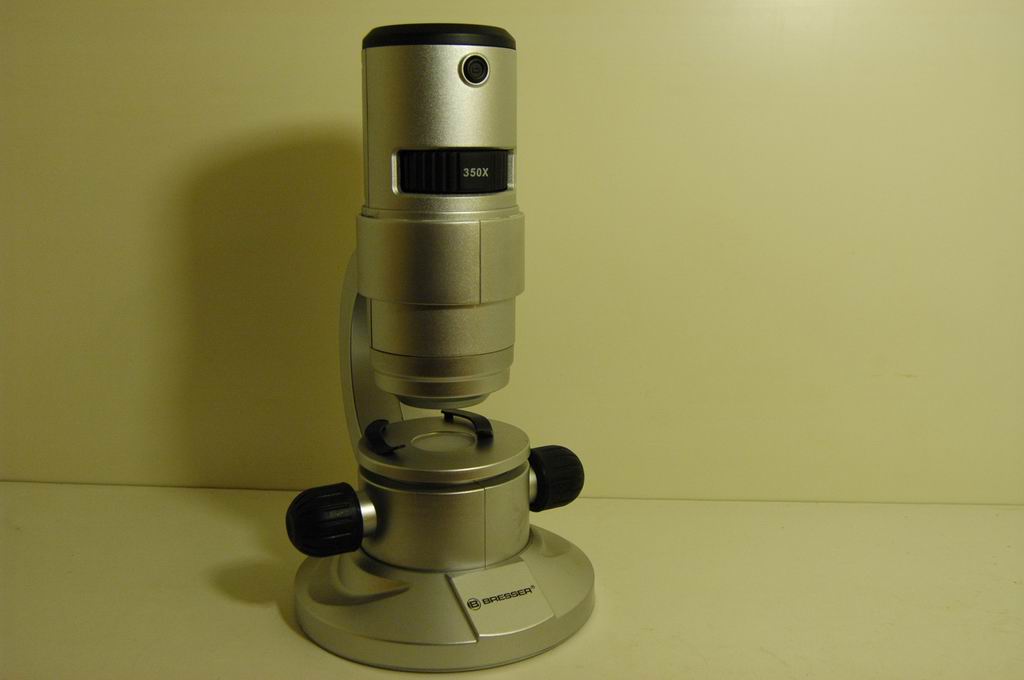

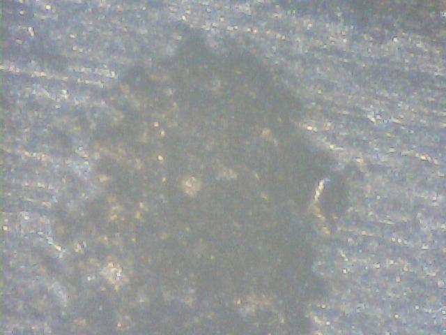

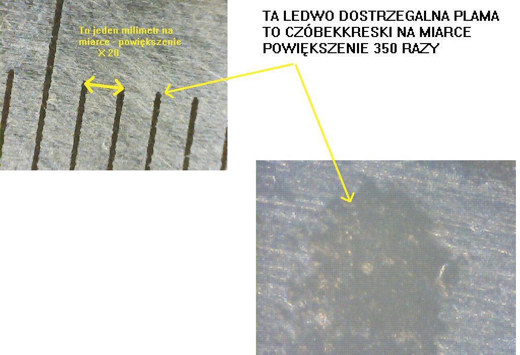

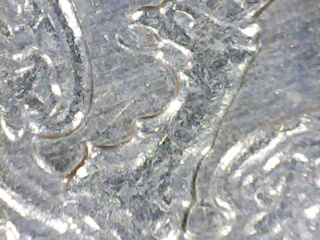

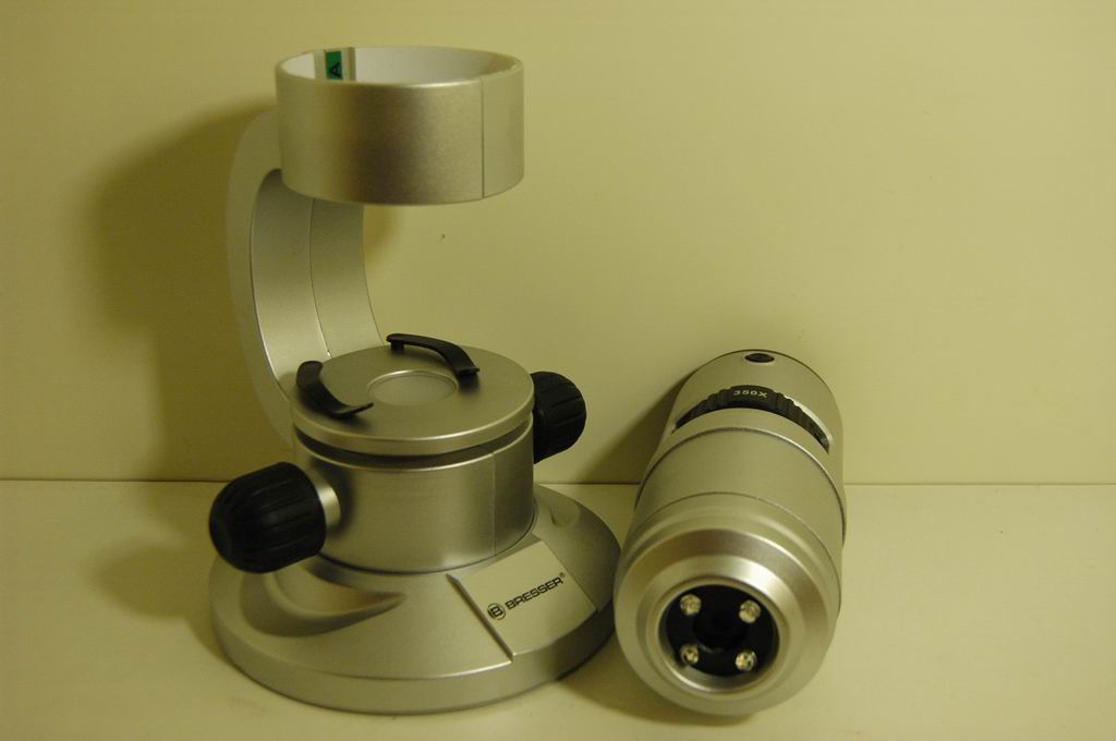

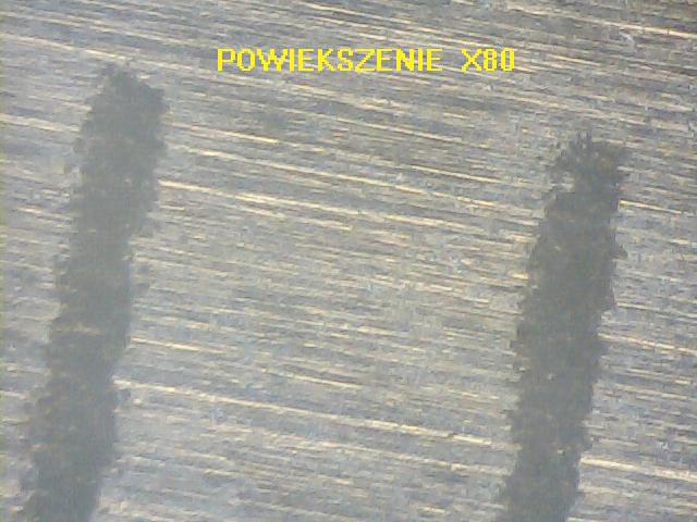

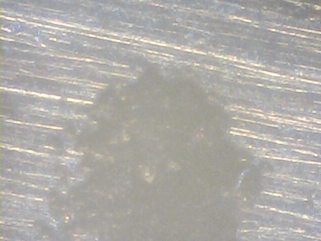

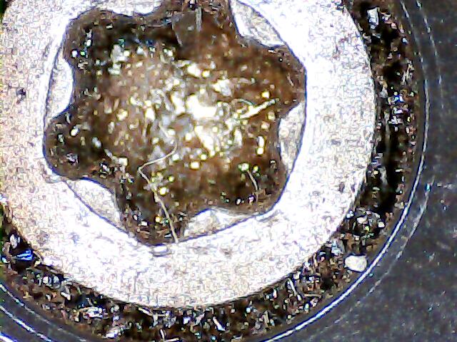

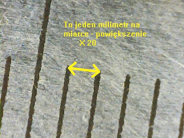

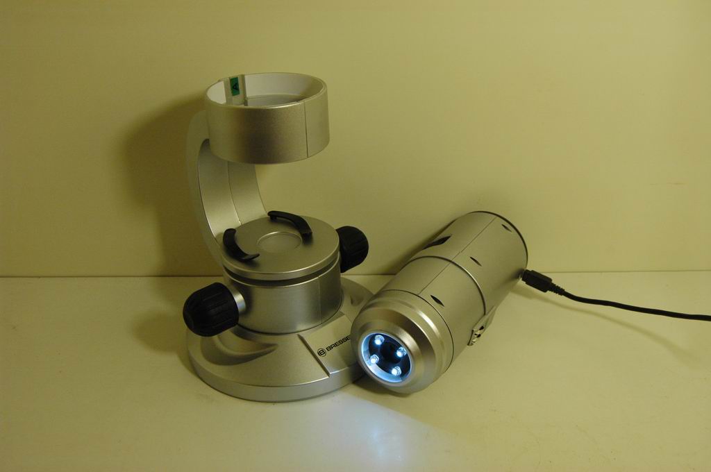

rokare pisze:To ja powielę pytanie kolegi BYDGOST tylko w innej formie. Na jakim sprzęcie było robione to zdjęcie, jakiś mikroskop czy sprytny aparat z jakimś specjalnym obiektywem? to jaki i czemu taki drogi :lol: czasami i mi by się przydało zrobić takie zdjęcia, a widzę że koledze takie powiększenia wychodzą rewelacyjnie.
Mikroskop to urządzenie na USB podpinane do komputera kupione chyba w LIDLU albo w BIEDRONCE za bagatela 80 zł :mrgreen: :mrgreen: :mrgreen: :mrgreen: , MA POWIĘKSZENIA 20 ,80 i 350 RAZY działa jako aparat i kamera - można robić filmy na przykład stworom w wodzie , można też po wyjęciu ze statywu robić zdjęcia rzeczom które nie wchodzą na samo szkiełko ze względu na wymiary , i właśnie do takich celów go kupiłem aby zobaczyć nóż w powiększeniu. :lol: :lol: :grin:
ŚRUBECZKA DO MOCOWANIA PŁYTKI Z WIÓRKAMI X 20
ORZEŁEK Z JEDNEJ ZŁOTÓWKI x20
POWIĘKSZENIE 350 RAZY
A TO RÓŻNICA 20 I 350 RAZY
[ Dodano: 2012-02-20, 00:01 ]
ZiG pisze:To podcięcie=kanałek zaznaczone na rysunku nie jest na płaszczyźnie natarcia. Płaszczyzna natarcia to to po której spływa wiór podczas skrawania. Ta od góry, prawie równoległa do płaszczyzny do której się przykręca oprawkę noża.
Nie jestem pewien ale chyba myślimy o tym samym : patrząc z boku na nuż trzeba wybrać to co nad kreską

#48
Post napisał: tom22 » 20 lut 2012, 07:50
Kowal pisze:Nie jestem pewien ale chyba myślimy o tym samym : patrząc z boku na nuż trzeba wybrać to co nad kreską
Dokładnie tak, kąt przyłożenia bliski zera - to ten różowy :grin:
powierzchnia przyłożenia noża odpowiada za odprowadzanie ciepła
natomiast górna - natarcia warunkuje skrawanie i spływ wióra.
