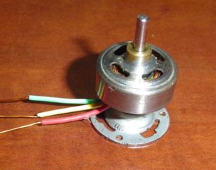

Rayford pisze:Trochę chyba przesadziłem z silniczkiem chodź był nie wiele większy od CD...
Możesz opowiedzieć o silniczku i akumulatorku ?

Silniczek do tego modelu może być najmniejszy jaki znajdziesz na rynku lub zrobiony z cd, ja taki ja zrobiłem (zdjęcie) waży tylko 19 gram
Baterie jaką użyłem to Li-pol 2s 1000mAh
Jeśli chcesz mogę udostępnić ci plany tego modelu i z chęcią udzielę wszelkich innych informacyj, proszę śmiało pytać

No to zapytam.
Ile ważyła bateria ?
Ile ważył cały samolot ?
Czy coś przerabiałeś w silniczku od CD-ROM'u ?
Ile czasu mógł na takiej baterii latać ?
Rayford
Posty w temacie: 14
Posty: 846
Lokalizacja: Gołdap
Post napisał: Rayford » 24 lis 2008, 21:21
Dokładnie takich danych nie pamiętam bo to było dwa lata temu, ale w przybliżeniu:
• akumulatorek około 50 g
• cały samolot nie więcej niż 250 gram
• czas lotu zależny od techniki lotu, siły wiatru i od ilości pobieranego prądu przez silniczek
około 30 min
• silniczek przewinąłem grubszym drutem w gwiazdę 19zw każdy ząb, magnesy neodymowe 5x5x1 12szt
przy dzisiejszych cenach silniczków a zwłaszcza tak małych nie wiem czy się opłaca samemu przewijać
• w skład modelu wchodzi jeszcze regulator 3f około 19gram
• dwa miniserwa po 5g każdy
• odbiornik 8g

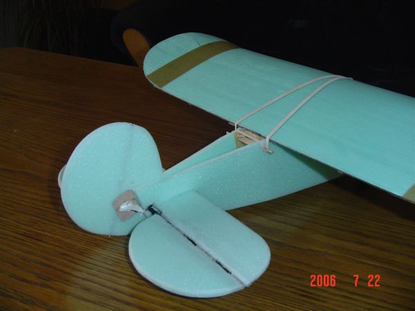

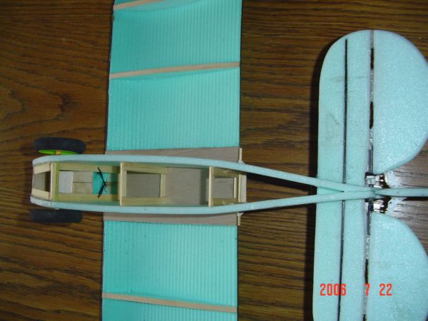

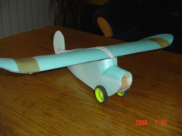

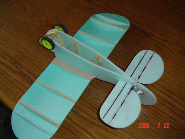

Leniwa pszczółka w trakcie budowy wygladała tak:
