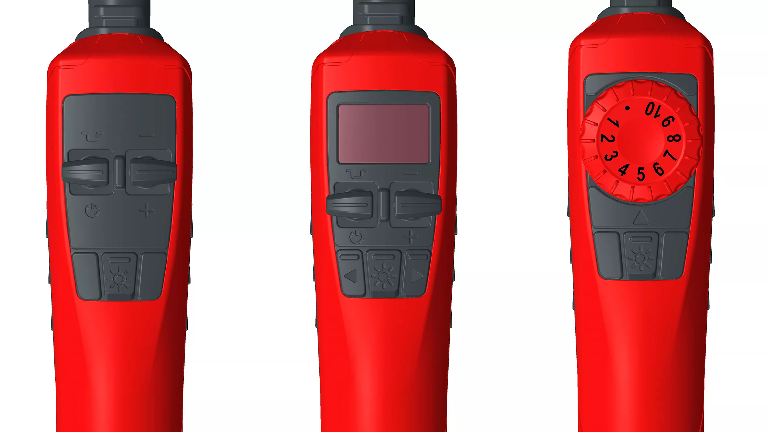

poza tym orientujecie się czy sterowanie w uchwycie to po prostu zamykanie obwodu czy idzie jakiś dodatkowy przewód? (najprostrza wersja palnika)
Te podstawowe to tak zwykły styk, ale są bardziej zaawansowane np:

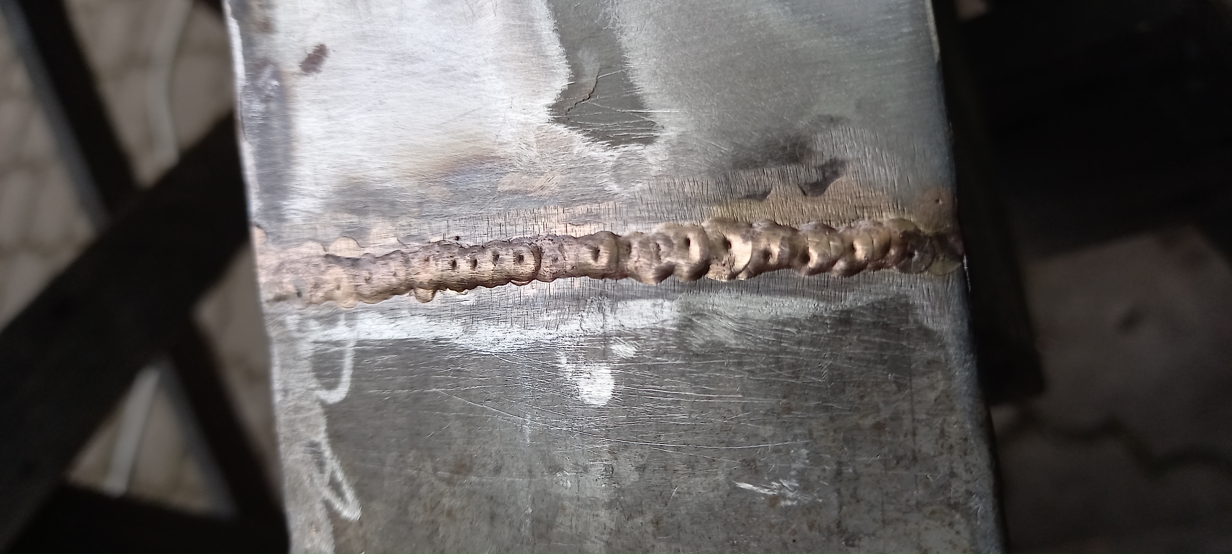

Mógłbyś wrzucić jakieś foto elementów spawanych z użyciem modułu?
Ok plany nieco się zmieniają, czasu brakuje. Robiłem taki mały szew miedzią spoiwo CUSI blacha (kawałek karoserii) około 0,5mm
ustawienia na przystawce:
czas 70 (x2 milisekundy)
interwał chyba 80 ale to akurat dla mnie nie ma większego znaczenia, mógłbym nawet korzystać z pojedynczego impulsu.
Prąd spawania 160A
Jak coś jeszcze pokleję to mogę wrzucić kolejne fotki ale mistrzostwa nie mam więc nie ma się za bardzo czym chwalić :wink:
