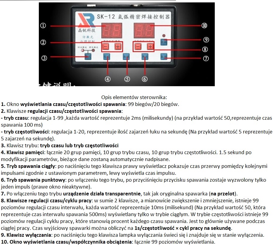

Na początek chcę wydrukować nalepki z polskimi opisami funkcji przycisków i wyświetlaczy na oryginalne chińskie by łatwiej było tym operować.
Zrobiłem też sobie ściągawkę na podstawie materiałów z netu
Przystawka zimnego spawania.odt
(357.48 KiB) Pobrany 187 razy
