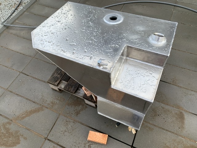

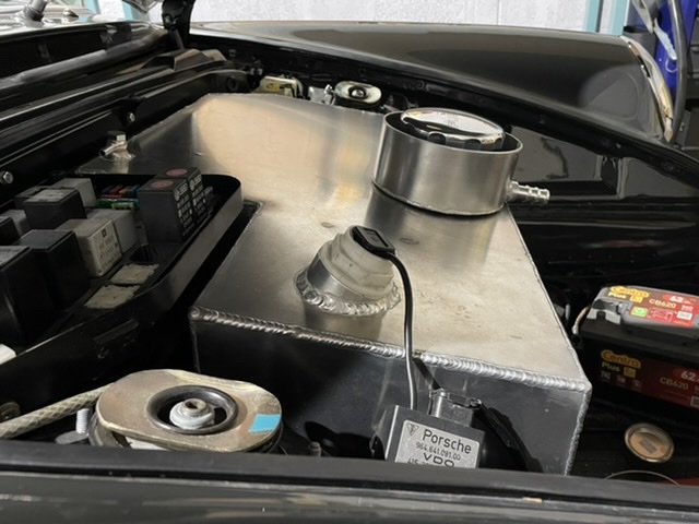

Da się tym aluminium pospawać i nie mówię tutaj o posmarkaniu tylko np. aluminiowe zbiorniki paliwa itd. Nie poleciłbym go komuś kto ma większy budżet lub potrzebuje na więcej prac niż sporadyczne spawanie aluminium ale jest okej. Prądu mu nie brakuje ale tak jak pisałem, przy aluminium i większych prądach ważny jest uchwyt bo taki bez chłodzenia bardzo szybko się grzeje.
U nas spawanie to 45% nierdzewka, 45% stal, 10% alu. Mamy go ze dwa lata.
