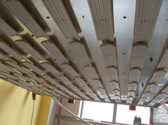

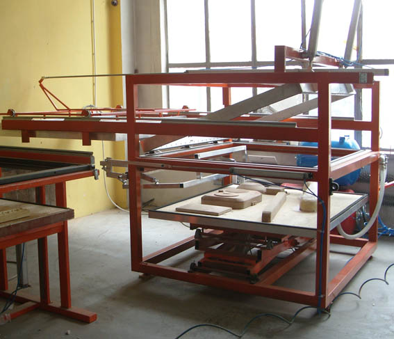

Po trzech miesiącach pracy zakończyłem budowę nowej termoformierki.
Pole pracy 200 x 150 cm . Grzałki Elstein 250 W 84 sztuki. Pompa Busch 70m3.
Dwa zbiorniki podciśnienia 350 l. Sterowanie pneumatyczne.

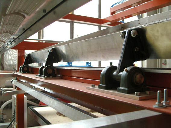

Przepraszam, że pytam po pewnym czasie od zakończenia tematu.
Pytanie do kol. rolandgda:
Co to są za zawiasy przykręcone do ramki termoformierki (na zdjęciu)?
Gdzie je kolega kupił lub z jakich części złożył?
Buduję podobną maszynę i chętnie skorzystam z podpatrzonych rozwiązań.
