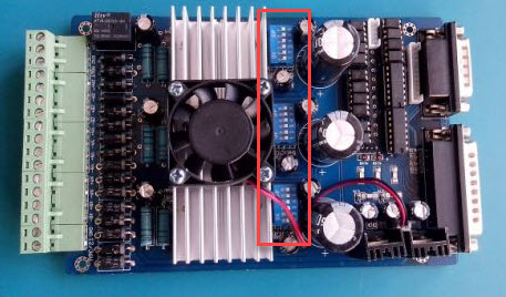

Witam Majstry!!!

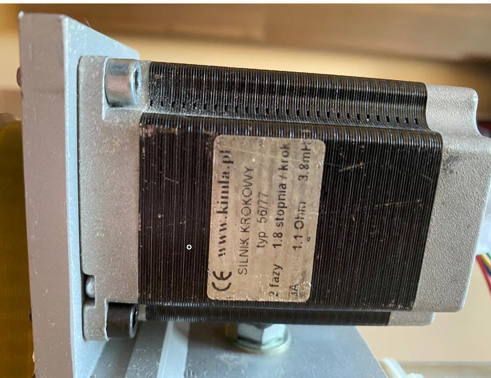

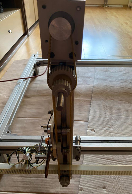

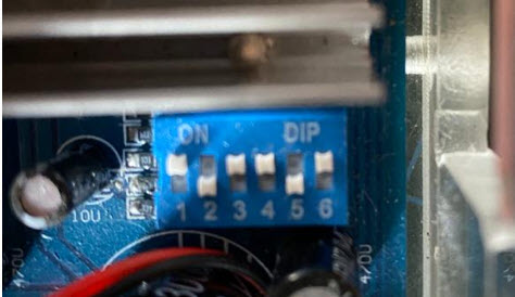

To mój totalny początek z CNC. Jestem w temacie od tygodnia.. bo tyle czasu próbuję odpalić maszynę do wycinania styroduru. Samoróbkę którą kupiłem. Niestety poprzedni właściciel nie żyje i nie mam się kogo dopytać jak to zrobić.
Silniczkami steruje sterownik 3x TB6560. Podpięty pod Arduino z wgranym GRBL u jako soft używam UGS
Problem jest taki że silniczki zamiast się kręcić to się blokują i stoją w miejscu.
Podpiąłem sterownik do arduino wg schematu który wkleję poniżej. na 99% jest wszystko dobrze po robiłem próby ze wszystkimi 3ma osiami i kazdy silniczek podpinalem pod kazdą oś w sterowniku i zawsze reagowały tak samo. Więc myślę, że silniczki jak i podłączenie arduino do sterownika są ok.
Kombinowałem też z ustawieniami w UGS ale nic to nie dało. Ciąle to samo. Silniczki zamiast się kręcic blokują się.
Zasilacz daje 18,5V więc wystarczająco.
Myślę że problem leży w sterowniku. Tam jest takie coś (sorry nie wiem jak to się nazywa i to chyba odpowiada pracy siliniczków, jesli nie to proszę powiedzcie za co to odpowiada) z 6-cioma pstryczkami. One były ustawione tak jak poprzedni właściciel ustawił czyli pod MACH3. Ja nie mam komputera z LPT dlatego kombinuję z Arduino.
Próbowałem różnych kombinacji na chybił trafił ale ciągle ten sam efekt.
Może problem leży w podłączeniu przewodów silniczków? Nie powinno być to inaczej niż pod MACH 3. Wiem, że to głupie ale już nie wiem co może być przyczyną, że silniczki się blokują.
Schemat podłączenia przewodów:

buczy jak zadajesz ruch? mogą być za duże prędkości, za duże przyspieszenie, źle ustawiony stepping.
odłącz przewód z enable. Sterownik załączany jest zerem.
te pstryczki to wlaśnie ustawienia stepingu. Jeśli źle podałeś wartości ustawień w Machu to silnik może nie wyrabiać.

Re: TB6560 + Arduino + GRBL = blokujące się sliniki
Przede wszystkim ustaw poprawnie parametry GRBL. Jedziesz na domyślnych.
W pierwszej kolejności $100-102 w połączeniu z właściwym steppingiem na sterowniku.
https://github.com/gnea/grbl/wiki/Grbl- ... figuration
Tu jest po polsku do starszej wersji, ale zasady są takie same
z tych ustawień wynika, że masz 250 250 i 100 impulsów na 1 mm dla każdych z osi.elprezidente pisze: ↑11 sie 2020, 14:41
$100 = 250.000 (X-axis travel resolution, step/mm)
$101 = 250.000 (Y-axis travel resolution, step/mm)
$102 = 100.000 (Z-axis travel resolution, step/mm)
Nie tylko stepping ma znaczenie ale same napędy (przełożenia) - paski, śruby, koła. Napisz jakie masz napędy to jak wrócę z pracy to coś może pomogę z konfigiem.
Dużo Ci nie pomogę, bo internet mi dzisiaj nawala.
Piszesz, że masz sterownik 3xTB6560, wklejasz zdjęcie niebieskiego, a pinologię podajesz od czerwonego 4xTB6560 ???
Wiele lat temu miałem niebieskie 3xTB6560, ale z nich zrezygnowałem bo mi się notorycznie paliły.
Może mam gdzieś instrukcję, ale teraz na pewno nie znajdę.

Ten sterownik który ja miałem, ma osobne enable dla każdej osi, numery pinów step i dir też się nie zgadzają z twoimi.
Ewidentnie tak to wygląda, jakbyś używał instrukcji od zupełnie innego sprzętu ...
Przedewszystkim witam sąsiada ! Też jestem z WrocławiaTOP67 pisze: ↑11 sie 2020, 14:52Przede wszystkim ustaw poprawnie parametry GRBL. Jedziesz na domyślnych.
http://home.agh.edu.pl/~bartus/index.ph ... no&item=17
Poprzedni właściciel miał tak ustawiony stepping. Czy powinienem to zmieniać?
Mam takie silniczki:
steps_per_revolution = 360/1.8=200 (tak?)
microsteps - czy ta liczba jest powiązana ze steppingiem?
mm_per_rev - to wybadam jak juz silniczki się zaczną ruszać czy mam to boliczyć na biorąc pod uwagę wielkość przekład/kół zębatych.
Sorry za głupie pytania ale dopiero zaczynam ten temat jest on dla mnie na prawdę trudny, z całej siły staram się zrozumieć o co tu chodzi

Bosz jaki ze mnie kasztan...tuxcnc pisze: ↑11 sie 2020, 16:01Dużo Ci nie pomogę, bo internet mi dzisiaj nawala.
Mam natomiast pod ręką plik konfiguracyjny do Linuxcnc, którego fragment Ci wklejam :Nawet nie znając Linuxcnc powinieneś załapać o co chodzi.Kod: Zaznacz cały
net xstep => parport.0.pin-01-out net xenable => parport.0.pin-02-out net ydir => parport.0.pin-03-out net zdir => parport.0.pin-04-out net zstep => parport.0.pin-05-out net xenable => parport.0.pin-06-out net xdir => parport.0.pin-07-out net ystep => parport.0.pin-08-out net spindle-on => parport.0.pin-09-out net xenable => parport.0.pin-14-out net min-home-x <= parport.0.pin-10-in-not net min-home-y <= parport.0.pin-12-in-not net min-home-z <= parport.0.pin-13-in-not
Rzeczywiście. Masz rację mistrzu! Wklejam link do instrukcji do 3 osiowego TB6560 niebieskiego. Może się przyda potomnym http://www.osservatoriobassano.org/TCS2 ... Manual.pdf
Całkowicie inny pinout.
Dziękuję z całego serca za pomoc !!!!
Musisz wyliczyć wartości $100-102 wg wzoru:
(200 * microstep) / droga osi na jeden obrót.
Niektóre sterowniki mają podaną od razu wartość 200 * microstep. Zacznij od wartości 8 lub 16.
droga osi na jeden obrót, to w przypadku śrub napędowych skok. W przypadku pasków i listew, trzeba policzyć.

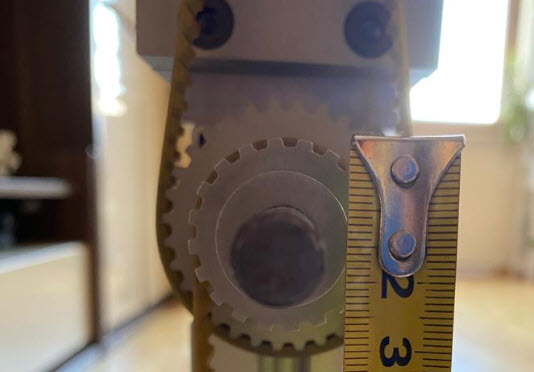

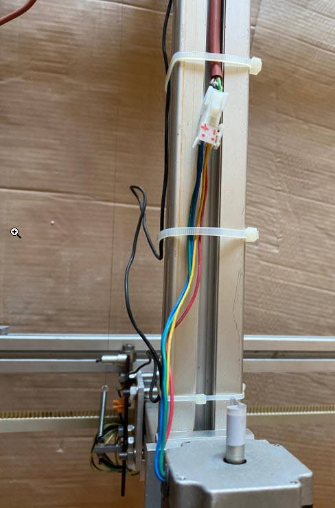

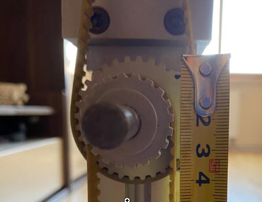

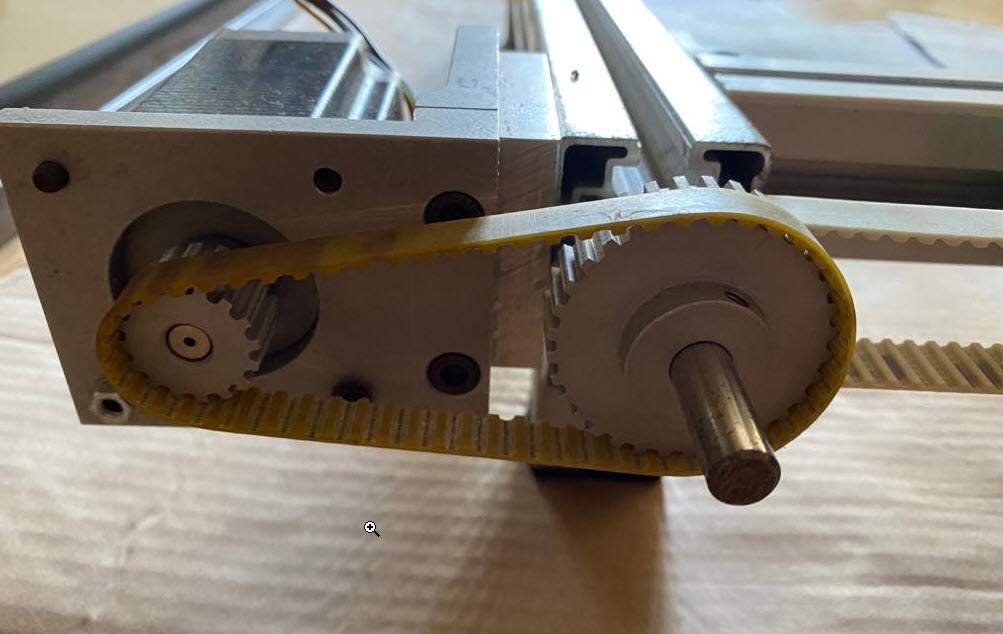

Moje silniki krokowe mają taki opis na naklejce:zzzZZZ pisze: ↑11 sie 2020, 14:58z tych ustawień wynika, że masz 250 250 i 100 impulsów na 1 mm dla każdych z osi.elprezidente pisze: ↑11 sie 2020, 14:41
TYP 56/77
2 fazy 1.8 stopnia na krok
3.8 ohm
Jeśli chodzi o przełożenia to wkleje zdjęcia. Daj znać co mam dokładnie zmierzyć.
na osi X koła zębate są takie same jak na Y
