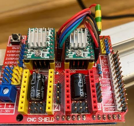

Post napisał: elprezidente » 12 sie 2020, 23:03
Podpiąłem silniczki pod shield CNC Arduino . I wszytko chodzi jak prawie idealnie. Problem polega na tym że brakuje im mocy aby przesunąć oś. Jak delikatnie pomogę ciągnąć za pasek to się przesuwa normalnie. Oś Y schodzi sama w dół. Czasami nawet zrobi 1-2 kroki do góry ale zaraz brakuje jej mocy.
Jutro umyję wszystko i przelecę WD-40 na poślizg.
Zrobiłem test na 2 zasilaczach. Obydwa ale jeden 2A drugi 3,5A i efekt taki sam.
Jak myślicie co jest problemem?
Za słaby zasilacz?
Opór na rolkach spowodowany brudem?
ARDUINO CNC Shield nie daje wystarczającej mocy? Może trzeba coś tam ustawić? Jakieś zworki? Jutro jeszcze poszukam na ten temat informacji.
Może ustawienia GRBL?
A jeśli chodzi o ten sterownik TB6560 to nie mogę go rozkminic co tam jest nie tak. Na Arduino CNC Shield zaskoczyło od razu. Mam jeszcze jeden silniczek na rolce. to chyba miała być oś Z albo i tam jest tylko mały wózek na profilu i się przesuwa normalnie.

Post napisał: tuxcnc » 13 sie 2020, 05:42
elprezidente pisze:
12 sie 2020, 23:03
W stepstickach prąd ustawia się takim miniaturowym potencjometrem.
Tylko jak dasz na maksa, to bez radiatora układ może się ugotować.
Na tych silnikach są jakieś oznaczenia ?
Tam masz paski zębate ? jaka jest średnica koła na wale silnika ?

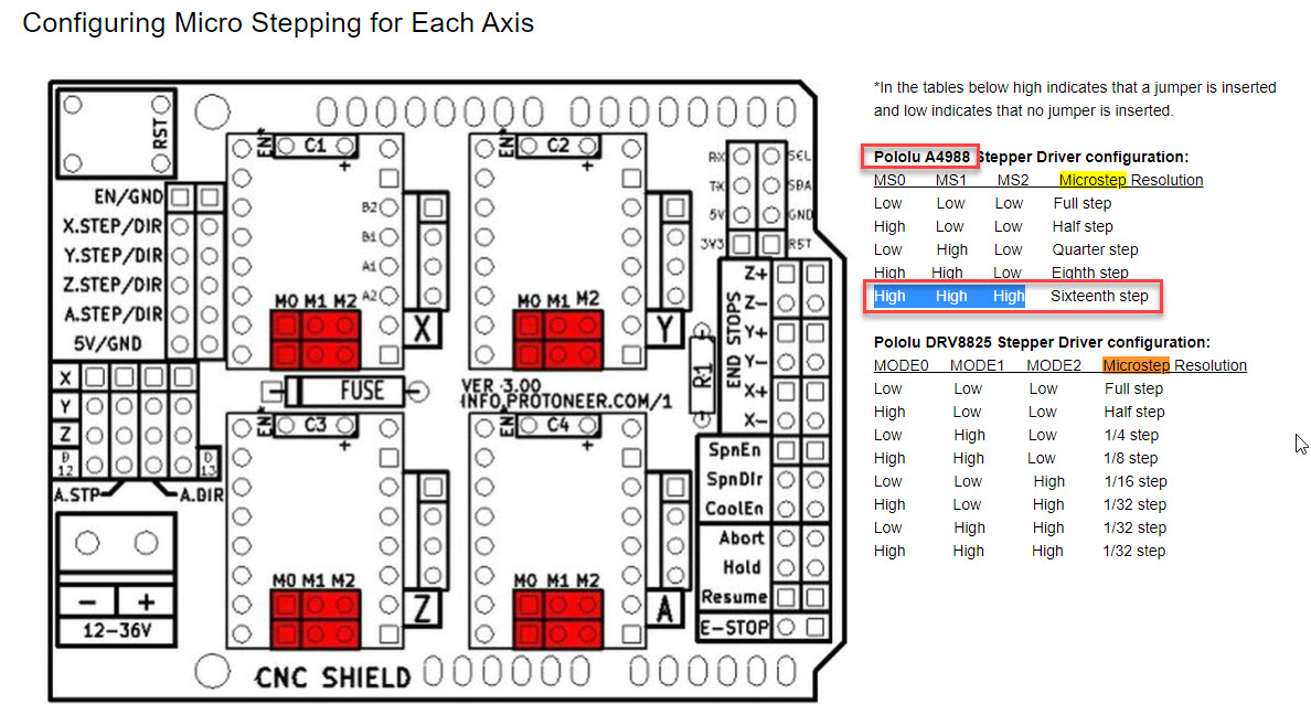

Post napisał: zzzZZZ » 13 sie 2020, 07:30
a jaki mikrokrok masz na stepstickach?
możesz zwiększyć napięcie zasilacza. Shield wytrzymuje chyba do 36V.
Syf - syfem. Zawsze warto przeczyścić.
Zadaj ruch na jakimś minimalnym posuwie. Zobacz czy też będzie miało opory.
Warto sprawdzić mimośrody na wózkach. Może za mocno koła przylegają do szyny.

Post napisał: TOP67 » 13 sie 2020, 10:32
Stepsticki nia wydalają prądowo z tymi silnikami. Jaki masz typ? Popularne A4899 to 1.5A, DRV8255 to 2A. Jest jeden typ S109 do 4A z aktywnym chłodzeniem.
Napięcie ma znaczenie przy dużych prędkościach. Są stepsticki do 50V.
Tutaj zastosował bym 3 sterowniki minimum TB6600. Mam jeden wolny i mogę udostępnić do testów.

Post napisał: elprezidente » 13 sie 2020, 11:25
Mam A4988. I nie dałem żadnych zworek czyli mam ustawiony cały krok.
Według instrukcji mam założyć 3 zworki żeby ustawić 16 mikrokroków. Dobrze To rozumiem?
Tak to powinno wyglądać?
@TOP67
Już mam dość walki z tą maszyną powoli. Chcę ograniczyć kombinację i żeby to w końcu działało jak należy. Czy zasilacz 24V 10A i 3 x TB6600 rozwiążą temat?
Jaki Amperaż powinien mieć TB6600, bo na allegro widzę różne modele? Może jest jakiś sterownik 3 osie w 1, nie archaiczny jak ten który mam, a bez problemowo porozumie się z GRBL i Arduino?
