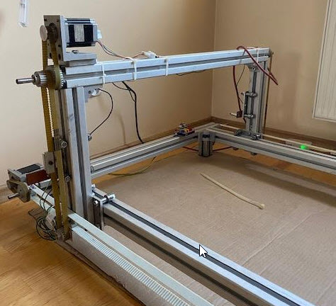

Zakupiłem tą wycinarkę z takim planem że jak już ogarnę temat jak ją odpalić i używać. To przedłużę oś Y. Teraz jest to chyba coś około 20cm pola roboczego. Poprzedni właściciel wycinał modele latające taka wielkość była mu w zupełności wystarczająca.
Teoretycznie aby wydłużyć oś Y musiał bym wymienić tylko pionowe profile i pasek - tak myślę. Co sądzisz o tym? Jest to wykonalne? Czy będą konieczne jakieś wzmocnienia? Czy coś jeszcze będzie do wymiany? Jak to widzisz?

elprezidente pisze:Teoretycznie aby wydłużyć oś Y musiał bym wymienić tylko pionowe profile i pasek - tak myślę. Co sądzisz o tym? Jest to wykonalne? Czy będą konieczne jakieś wzmocnienia? Czy coś jeszcze będzie do wymiany? Jak to widzisz?
Wydaję mi się, że tak jak piszesz powinno być dobrze, drut przy cięciu nie ma żadnego oporu, ewentualnie potem możesz zawsze wzmocnić.

@elprezidente im wyższa oś tym bardziej może się bujać przy nakręcaniu czy zmianach predkosci. W razie czego poszerzysz wózek żeby rozłożyć lepiej moment gnący i powinno być ok

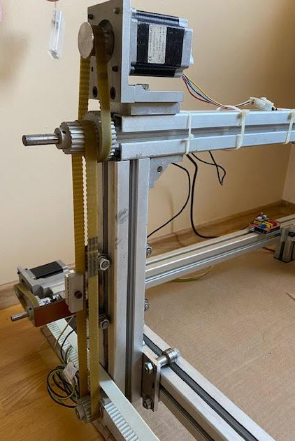

@TOP67 @Adam Domański @zzzZZZ Panowie zgodnie z waszymi zaleceniami kupiłem zasilacz 12V 20A i 2 sztuki TB6600. Podłączyłem tak jak na poniższym schemacie. I problem mam taki że silniczki kręcą się w stronę +. W ramach testów podłączyłem trzeci silniczek, który mam, o nazwie HY200 - do niego schemat podłączenia znalazłem w internecie i on działa poprawnie. Porusza się przód i tył. Jak pobawiłem się ustawieniami to przesuwał się idealnie o 1mm. Więc problem jest w silniczkach, które mam zamontowane w maszynie.
Nie mogę nigdzie znaleźć do nich schematu podłączenia. Użyłem multimetru i mam dobrze dobrane pary przewodów. Czy ma znaczenie jak podłącze pary przewodów do + i - ?
Wczoraj już się trochę zamotwałem w wale z tą maszyną. Teraz przyszło mi na myśl, że problemem mogą być zacieńkie przewody. Bo użyłem tych z arduino.

Silnik ze zdjęcia jest dwufazowy, ma zatem tylko 4 kable. Nie ma znaczenia jak je podłączysz, byle nie rozdzielić cewek. Silnik musi się kręcić w obie strony. Zamień kierunek jednej z cewek i zobacz.

elprezidente pisze:
25 sie 2020, 09:46
Nie rozumiem co to znaczy, że silniki kręcą się w stronę +.
Jeśli chodzi o to, że kręcą się np. zgodnie z ruchem wskazówek zegara, to co w tym dziwnego? Nie powinny?
Chyba, że kręcą się tylko i wyłącznie w tą stronę, ale tego nie napisałeś a jedynie można się domyślać.
Jeśli silnik się kręci, to przewody do silnika masz dobrze.
Jeśli nie chce kręcić się w drugą stronę, to prawdopodobnie nie sterujesz pinem DIR.

to był taki skrót myślowy. Dobrze to rozkminiłeś. Kręcą się tylko w jedną stronę. Ok, jeszcze raz dzisiaj sprawdzę podłączenia czy są poprawne.
