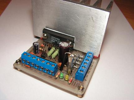

Post napisał: byro1 » 07 cze 2005, 22:26
bardzo prosta aplikacja
6 elementow zewnetrznych
sterowanie step/dir
prad max 2A sterowanie 2 poziomy
ENABLE i RESET
przetestowany fajnie dziala
ta8435.rar
(434.9 KiB) Pobrany 2538 razy

Nie wiem czy mi się wydaje ale układ wygląda identycznie jak IMT901 (przynajmniej parametry podobne i nawet takie same wyprowadzenia).

tak to imt901 jak tez SDA-C403 to as odpowiedniki

Faktycznie fajny układ, właśnie go testuje :lol:

a czy ktos moze zapodac wzor plytki do tego ukladu
i przy okazj jak ktos go testowal niech napisze jaks sie sprawuje bo cena jest ciekawa

Post napisał: deemon » 26 wrz 2005, 22:13
http://www.ottop.republika.pl/sterownik8435.shtml
Polecam strone.A ta jak wnioskuję jest autorstwa szanoenego kolegi OTTOP;)
Gratulacje za design strony - super wykonanie - miła dla oka i bardzo czytelna
A na tej właśnie stronce jest cały sterownik na TA8435
