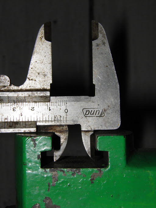

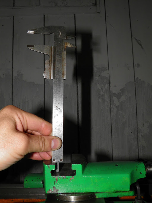

Zwymiarowalem ten rowek teowy.
A wiec szerokosc " u gory" wynosi 22 mm
A wysokosc od podstawy rowka teowego do podstawy imaka na sankach narzedziowych wynosi 19 mm

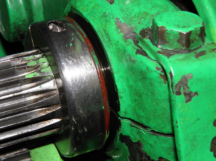

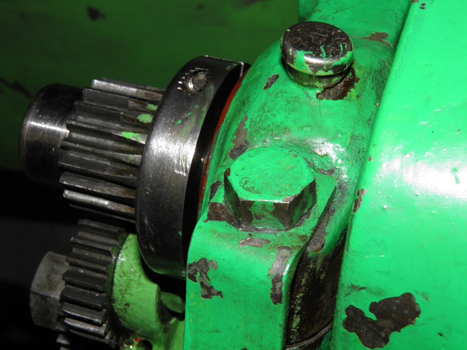

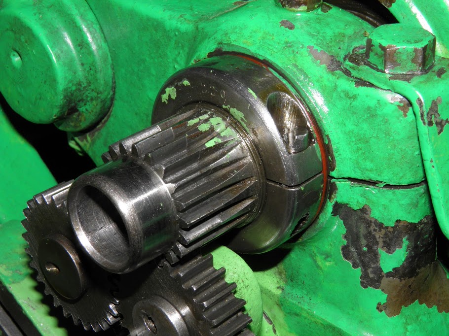

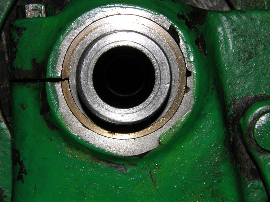

Zdjalem wczoraj uchwyt.
Poszlo latwo.
Od tej strony mozna wygodnie zerknac na ksztalt panewki.
Okazalo sie, ze to nie sa polpanewki tylko cala panewka z przecieciem w jednym miejscu.
Tak czy siak istnieje duzy margines kompensacji luzu w tego typu panewkach.
Zluzowalem takze srube kompensacji luzu poosiowego wrzeciona.
Spodziewalem sie natrafic tu na kulkowe lozysko oporowe ale jednak jego tu nie ma...
Poszlo latwo.

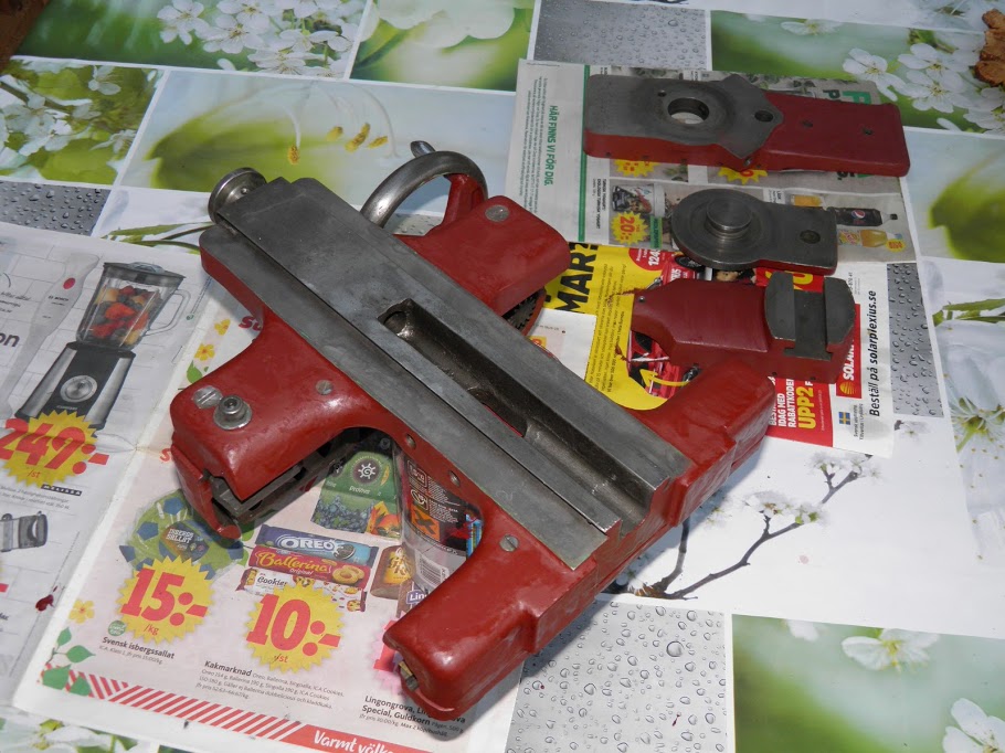

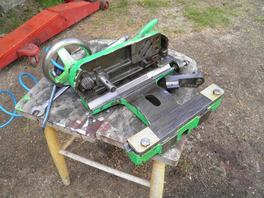

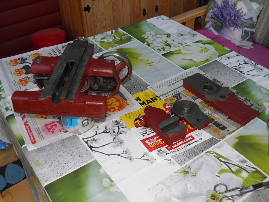

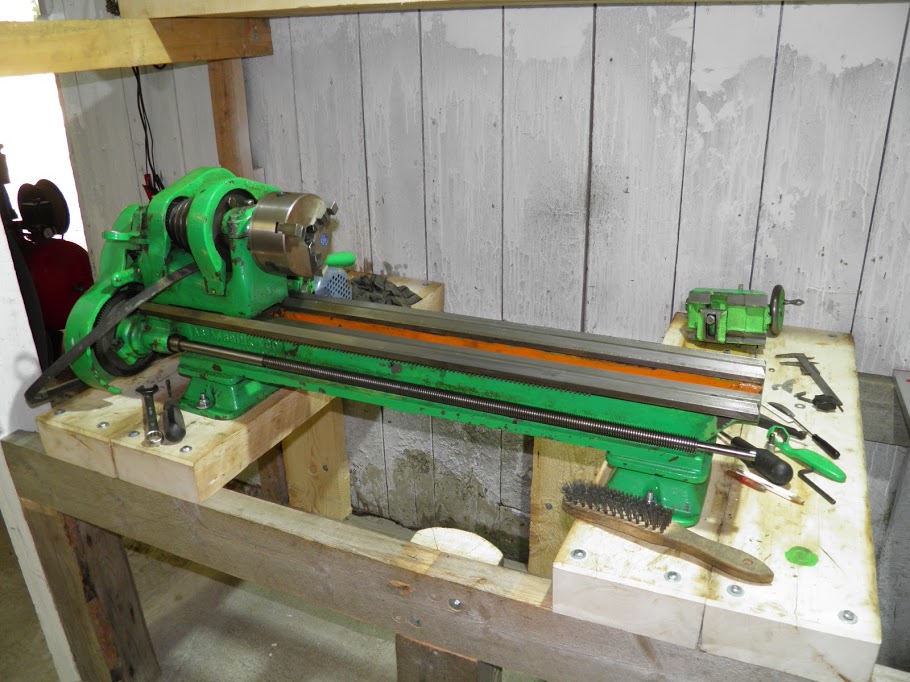

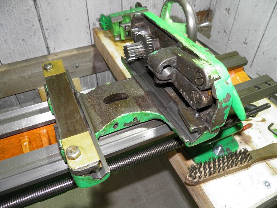

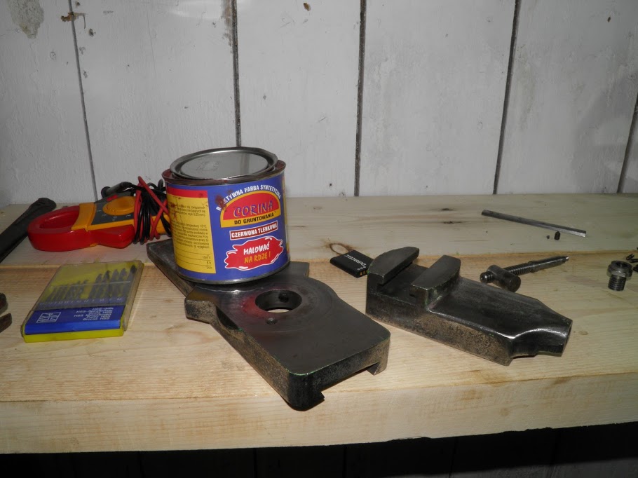

Nowe wiesci z frontu.

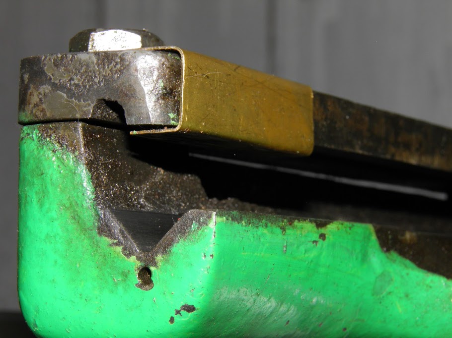

Korzystając z koniecznosci oczekiwania na dostawe imakow, nozy i wielu innych niezbednych dodatkow postanowilem rozebrac suport, sanki poprzeczne i narzedziowe aby doczyscic to co nalezalo i aby przypomniec sobie budowe tokarki:
Od razu zauwazylem slady poprzednich interwencji "naprawczych" jak i malowania na kompletnie nieprzygotowana powierzchnie.
Coz poczac, trzeba bylo to wszystko troche odszczurzyc:
Na razie poszla podkladowka:
I nawet udalo mi sie zagonic zone do malowania:

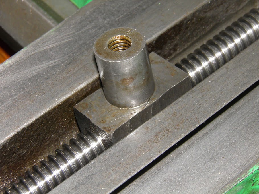

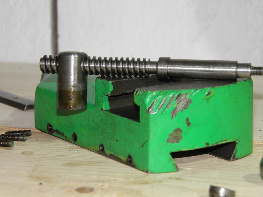

To co zauwazylem podczas dzisiejszych ogledzin to niestety obecnosc luzu w nakretkach posuwu sanek narzedziowych i suportu poprzecznego.
Usterka typowa, denerwujaca i chyba wymagajaca wyslania obu srub do kogos kto by dorobil mi odpowiednie nakretki bezluzowe...
Acha, dodam jeszcze ze za namowa kolegi rc36, ktory bardzo wspiera mnie przy ozywieniu tej tokarki zdecydowalem sie na zamiane silnika z 370 watt na 750 watt.
Oczywiscie cale mocowanie i inne duperele do przerobienia ale jestem wlasnie w trakcie...
Panowie, chetnie przyjme wszelkie podpowiedzi, co tu robic dalej...

szkodnik pisze:Panowie, chetnie przyjme wszelkie podpowiedzi, co tu robic dalej...
Całować żonę po rękach
pukury
- Posty w temacie: 8
- Posty: 7903
- Lokalizacja: kraków
Re: Szwedzka tokarka Åsbrink & Co, Typ BS II
Hej.
Śruba będzie wyrobiona tam gdzie najczęściej pracowała.
Dorobienie nakrętek " bezluzowych " raczej spali na panewce.
W jednym miejscu będą miały luz - a w innym będą za ciasne.
W sumie to bym się tymi luzami aż tak nie przejmował .
Mogę się założyć że w mojej samoróbce mam większe - a i pod łożysko sobie toczę.
Kwestia wprawy.
Swoją drogą - jak masz rozebrane to zrób dokładne rysunki.
A silnik to bym radził jakiś 970 rpm - lub coś koło tego.
Oczywiście jak planujesz falownik.
Liczy się moment obrotowy.
pzd.
