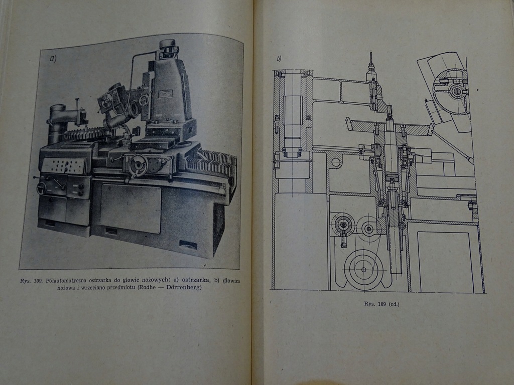

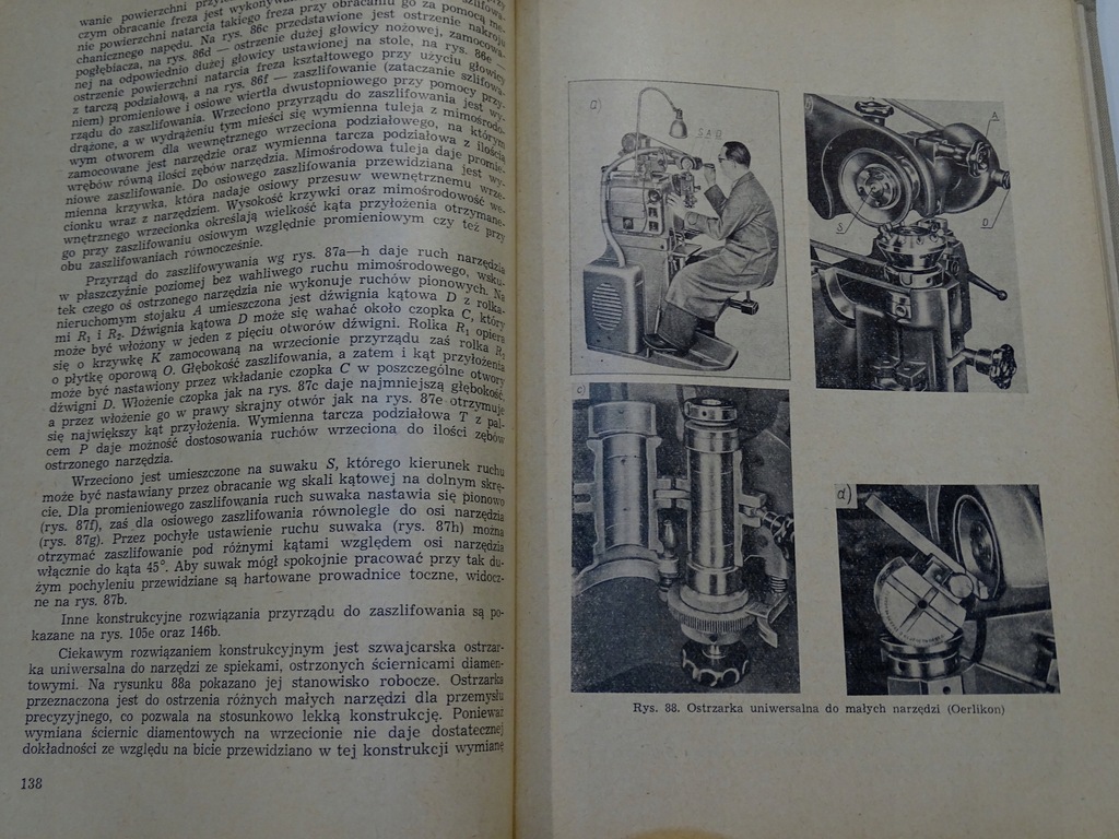

Post napisał: RomanJ4 » 18 paź 2022, 09:55
Wielka szkoda, że nieaktywna jest już internetowa strona o ostrzeniu narzędzi pod nieco mylącą nazwą "Owczarnia".
Były tam przedstawione w bardzo przystępnej formie użyteczne bogato ilustrowane teoretyczne i praktyczne informacje na temat ostrzenia narzędzi pogrupowane w tematy..
(jedna ze stron Owczarni)
Jeśli Kolega ma chęć i zasoby to polecam lekturę książki autorstwa Leona Burnata "Ostrzenie i ostrzarki narzędzi".
https://tezeusz.pl/ostrzenie-i-ostrzark ... eon-burnat

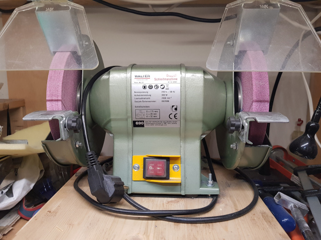

Skoro już jesteśmy przy konkrentych przykładach:
Od razu dodam - jest to badziew który w stanie "prosto ze sklepu" nadaje się najwyżej na wstrząsarkę do betonu.
Żeby się do czegoś nadawała musiałem przerobić mocowanie kamieni (orginalne miało tendencję do ustawiania ich pod skosem...) i wymienić kamienie. Orginalne były szare - na zdjęciu kamienie korundowe kupione na ebay (według opisu - przeznaczone do szlifierki do płaszczyzn) - bardzo dobrze wyważone, szliferka nie ucieka ze stołu nawet jeśli nie jest przykręcona :) . Ziarno trochę bez sensu - jeden kamień 80, drugi 60 bo sprzedawca nie miał nic grubszego
