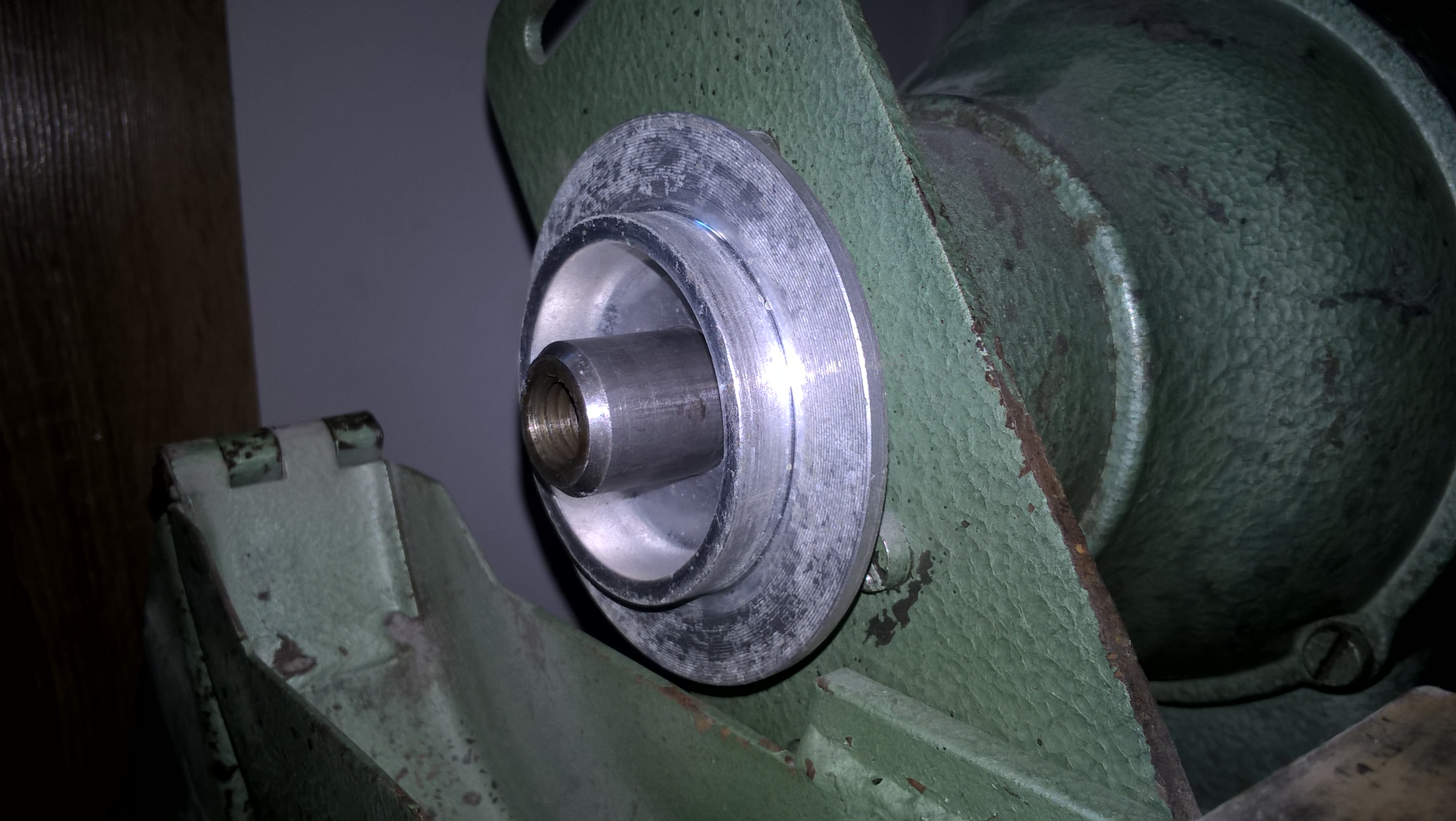

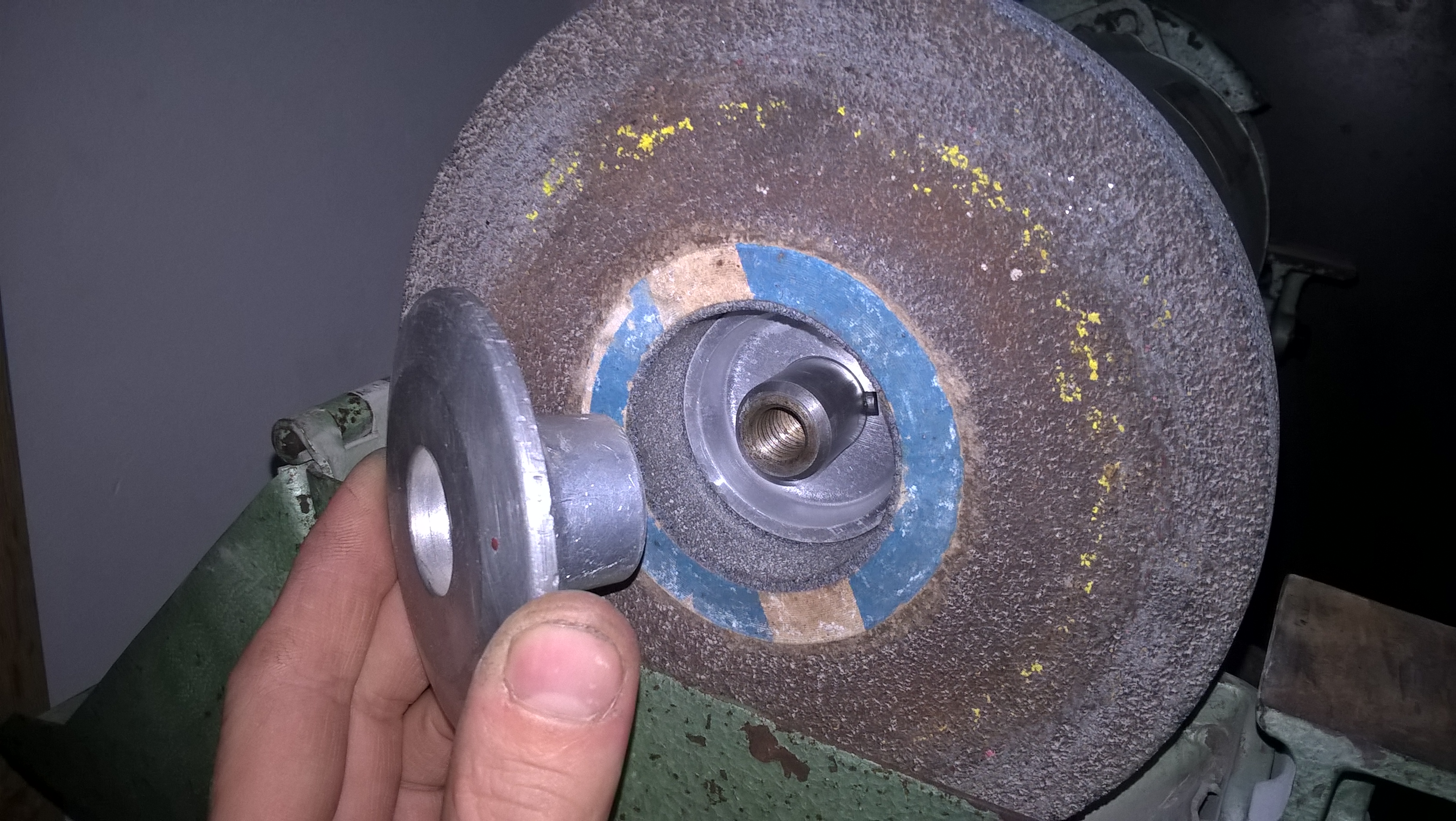

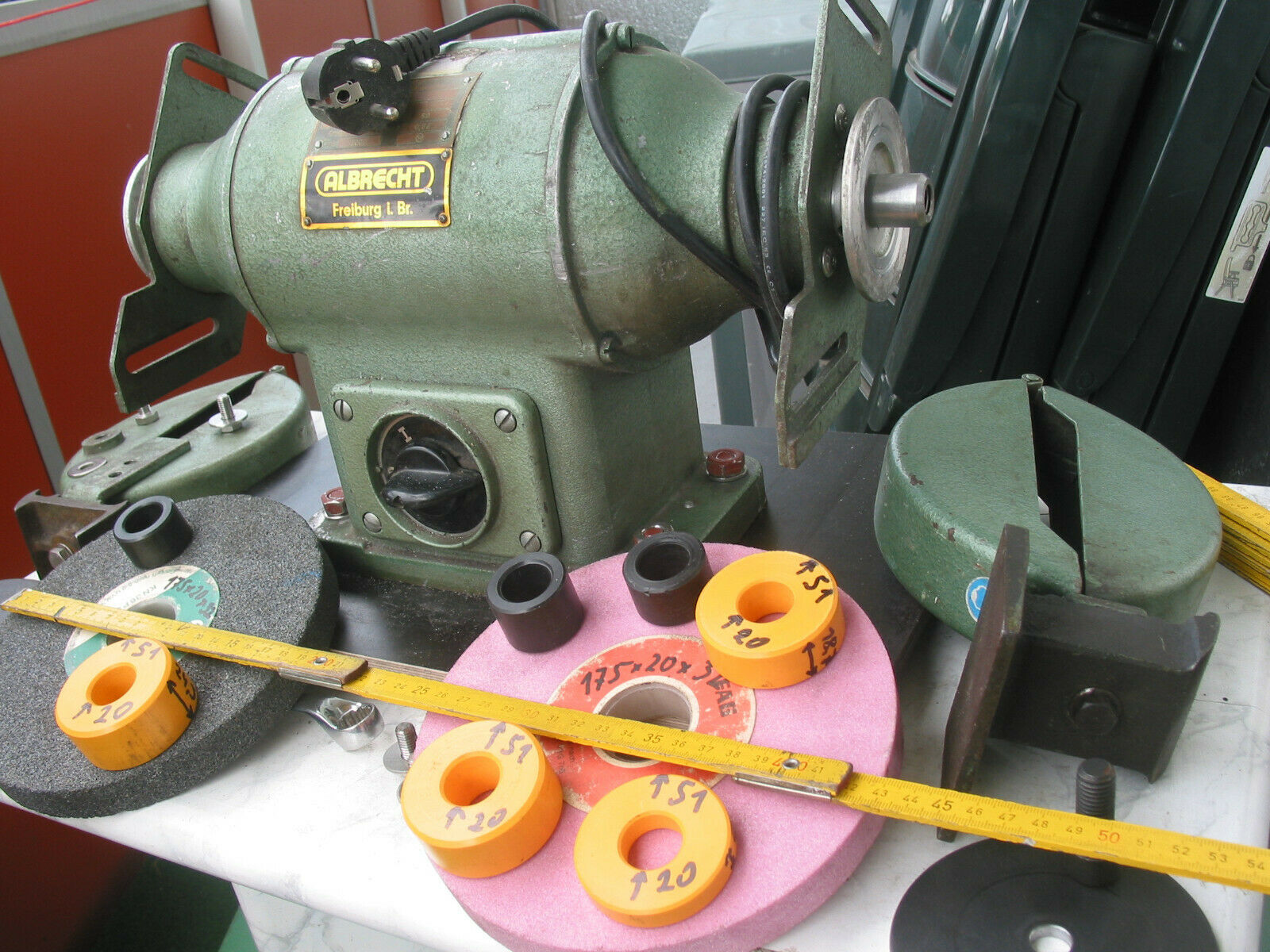

Przeglądając internet trafiłem na taką modyfikację :
Oryginalny zabierak z usuniętym "progiem " dyktującym montaż kamieni fi 51mm . Kamienie od fi20 w górę przy zastosowaniu pierścieni redukcyjnych.
A tak aktualnie u mnie :
Co myślicie o takim rozwiązaniu?
