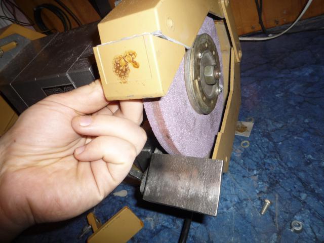

pioterek pisze:Jakie jest mocowanie tego kamienia na osi i jaka to powinna być oś?
..czy można ją dokręcać na tej zasadzie co tarczki w szlifierkach kątowych? Łapiąc kluczem za otworki.
Jak pokazał kolega BYDGOST mocowania ściernicy mogą być różne, ale jak widać na zdjęciach, prawdopodobnie jest podobne do znanego ze szlifierek kątowych, przy czym widać dwa otwory (pod klucz) i dwie śrubki które mogą służyć do rozpierania nakrętki na gwincie aby się sama nie odkręcała.
Obrazek Obrazek Obrazek
pioterek pisze:Czy ta nakrętka jest całkiem schowana w zagłębieniu i jak głęboko, oraz do jakiego stopnia jest dopuszczalne zużycie takiej tarczy?
Prawdopodobnie się chowa, ale przecież i tak szlifuje się tylko jedną stroną ściernicy, a maksymalne zużycie - takie dopóki da się normalnie szlifować
pioterek pisze:Jaki minimalny rant trzymający powinna mieć taka nakrętka
to już raczej zmartwienie konstruktora szlifierki..

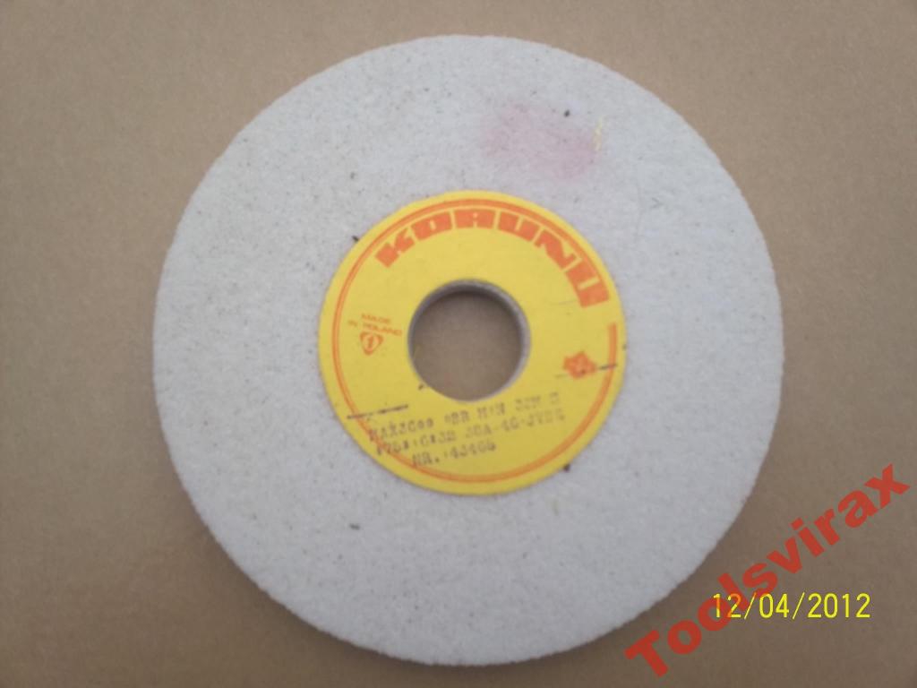

Bardzo dobrym rozwiązaniem stosowanym przy mocowaniu ściernic jest stosowanie np w szlifierkach radzieckich ТЕМП (mam taką 500W na ściernice 175mm) półksiężycy przestawianych po obwodzie celem wyważenia ściernicy.
Do ostrzenia narzędzi stosuję ściernice z białego korundu 38A-46-JVBE
