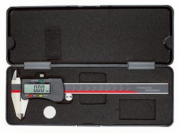

Mam pytanie odnośnie ostatnio zakupionej suwmiarki.
Po każdym wyłączeniu i włączeniu lub gdy po kilku minutach wyłączy się sama i
włączę ją ponownie to niezależnie jak jest rozsunięta na wyświetlaczu pokazuje 0.00
trzeba ją na nowo ustawiać. Miałem wiele suwmiarek ale pierwszy raz spotkałem się z czymś takim czy to jakiś błąd? Jest to upierdliwe i niewygodne.

a co na to instrukcja? może zmiana trybu absolut./nicrement.

No niestety w instrukcji opisują tę funkcję ale w mojej wersji suwmiarki nie ma przycisku ABS
czy to znaczy że ta suwmiarka tak się zachowuje i jest to normalne? miałem wiele suwmiarek i nie było tam przycisku a jak się wyłączyła to i tak pamiętała wymiar po włączeniu i nie trzeba było jej za każdym razem ustawiać na nowo.

Te tańsze tak maja

Ciekawe bo miałem w swoich łapkach i takie z biedronki i znały wymiar nawet jak wyłączyłem i nie trzeba było zerować ponownie. Pytanie jest takie-
Czy to jest wada tej suwmiarki czy można ją zareklamować czy zostawić się nie czepiać?

Ja używam suwmiarek firmy YATO i obie pamiętają wymiar po wygaszeniu.

Masz przycisk ZERO powodujący przejście podczas pomiaru do trybu increment, powrót do absolut wymaga zerowania przy ściśniętych szczękach pomiarowych. I taki urok suwmiarek elektronicznych. Trzeba to polubić :-).

Ja tylko dodam że moja zapasowa - tania (i bardzo badziewna) suwmiarka nie tylko pamięta położenie a nawet mierzy kiedy jest "wyłączona" - w zamian za to zżera baterie mniej więcej 5x szybciej niż ta przyzwoita... Z drugiej strony - obiło mi się o uszy że naprawdę dobre suwmiarki używają innego wzoru enkodera i są w stanie zawsze podać absolutną pozycję - ale może coś źle zrozumiałem :)

A mi mierzy, pamięta i nie zżera, mimo że to stary grat.

Prawda jest też taka, ze często "pastylki" wyleżały się po magazynach różnych pośredników (zwłaszcza w wilgotnym dalekowschodnim klimacie) i życiodajnych elektronów już w nich niewiele - dlatego padają szybko po załadowaniu, choć niby "nowe" co często niesłusznie wygląda na "prądożerność" ustrojstwa w które ją załadowano... :o))
