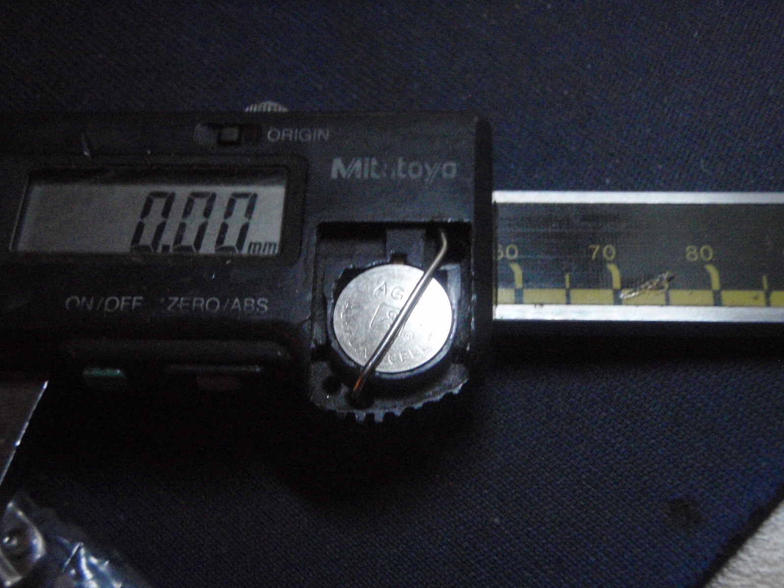

Tę suwmiarkę to widziałem; szukałem fotki baterii i jakoś jej nie widzę :mrgreen:

Post napisał: Yarec » 29 lis 2017, 20:49
AG44

Post napisał: rdarek » 29 lis 2017, 21:43
Yarec pisze:
29 lis 2017, 20:49
AG44
Kurczę z oznaczeniami tych baterii jest nadal bajzel niektóre firmy nie stosują się do norm oznaczeń.
Gdyby była to alkaliczna wtedy jej symbol byłby AG13 (LR44). Chyba, że to jakieś wewnętrzne oznaczenie producenta oznaczające baterię srebrową odpowiednik SR44.
W suwmiarkach "budżetowych" skośnoocy z uporem maniaka montują LR 44 czyli alkaliczne i to średniej jakości bo są tańsze. Po założeniu srebrowych naprawdę suwmiarki działają dłużej.
Jeśli będzie Ci się chciało to włóż kiedyś do niej nową LR44 i sprawdź jak długo pożyje.

Post napisał: Yarec » 29 lis 2017, 21:56
LR to se włożę w d............ , i .. im w ... [cenzura]
a moje "bakterie" to: Mallory Inc. (a cywilne to "duracell" - takie zielone "z zajączkiem" na opakowaniu)
przy tej okazji rozpiepszyłm obudowę w/w baterii

Post napisał: rdarek » 29 lis 2017, 22:12
Yarec pisze:
29 lis 2017, 21:56
Co się pieklisz :mrgreen: właśnie sam potwierdziłeś, że LR to tych sprzętów nie pociągną.
Fakt ta marka jest na naszym rynku mało znana. A obudowy szkoda :cry:

Post napisał: Yarec » 29 lis 2017, 22:27
sorry - "wzieło mnie poniesło" ale "bakterie" są OK jak i SRy, nic tylko mierzyć (oby wysoko) :-D)

Post napisał: rdarek » 29 lis 2017, 23:49
Yarec pisze:
29 lis 2017, 22:27
No problem mnie również by poniosło w takim przypadku. Małe sprostowanie wcześniej nie odczytałem, dopiero teraz po powiększeniu ale na twojej bakteryjce jest wybite ALKALINE czyli masz odpowiednik LR jeśli tak długo działa to suwmiarka nie jest aż tak prądożerna i kupiłeś naprawdę świeże i porządne bakteryjki. Na przyszłość z całego serca polecam srebrowe SR. Przetestowałem na własnej "skórze" :D tzn. - suwmiarkach

Post napisał: RomanJ4 » 30 lis 2017, 08:58
Potwierdzam, SR są o niebo wydajniejsze...
