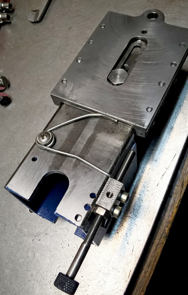

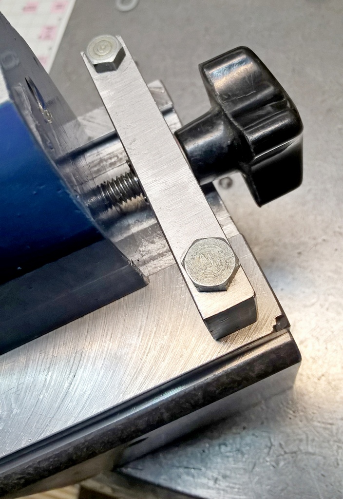

nie szybciej było by wywiercić otwór na końcu kanałka i do niego "dofrezować"?
wiertłem 6 i odpowiednio 5?
grawer
Posty: 394
Lokalizacja: Bielsko-Biała
Re: Szlifierka do otrzenia freza tarczowego.
Post napisał: grawer » 27 lis 2017, 09:50
Raczej niemożliwe. Materiał gat. 45. Duża ilość sztuk do zrobienia. Tolerancja rowka 6H11.
Wygląd elementów poniżej.
grawer
Posty: 394
Post napisał: grawer » 04 gru 2017, 22:15

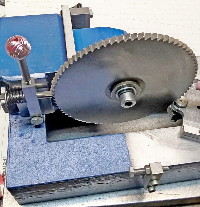

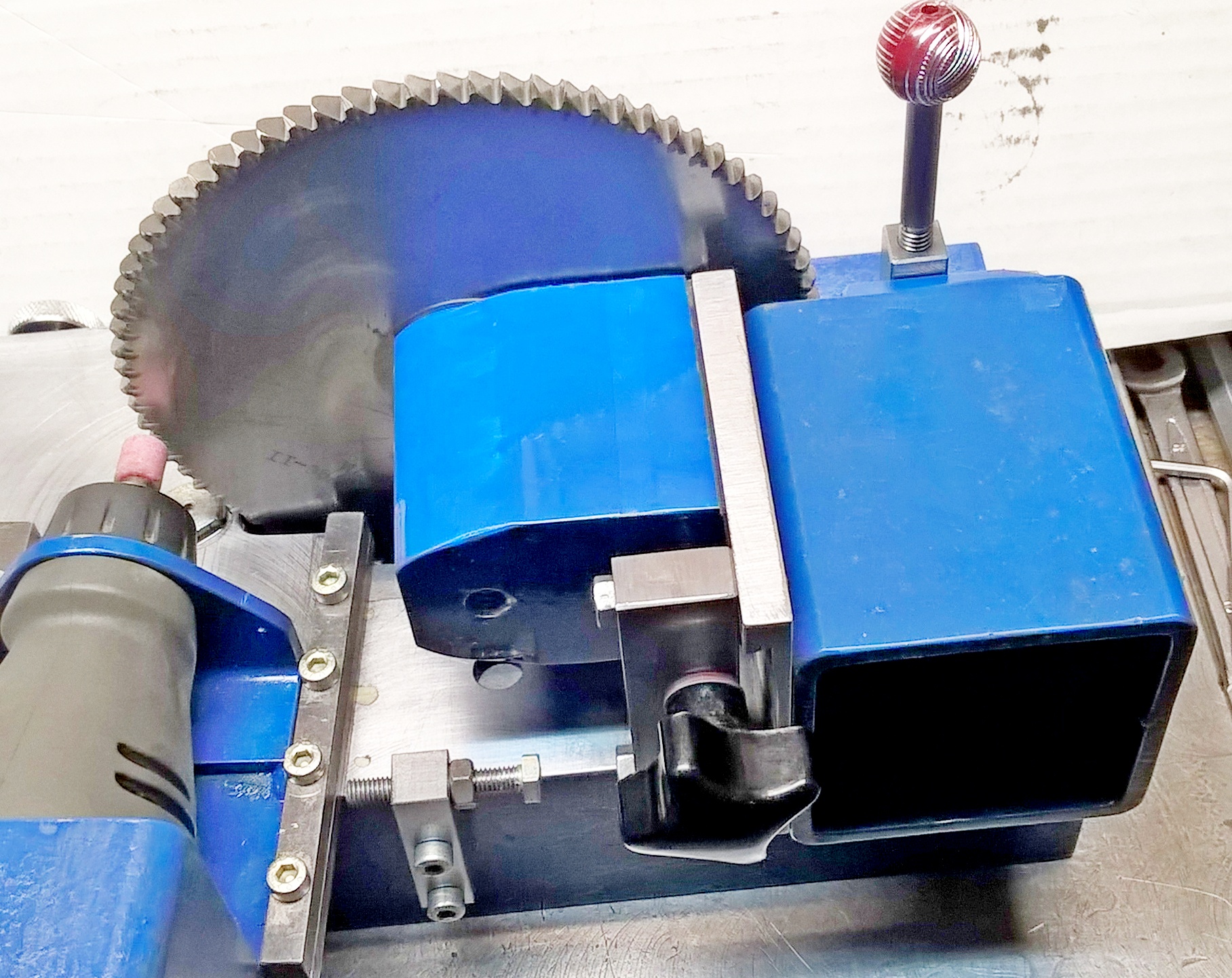

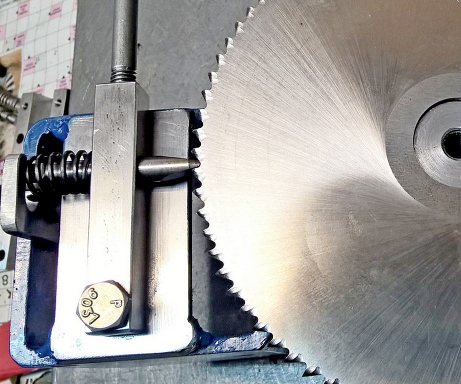

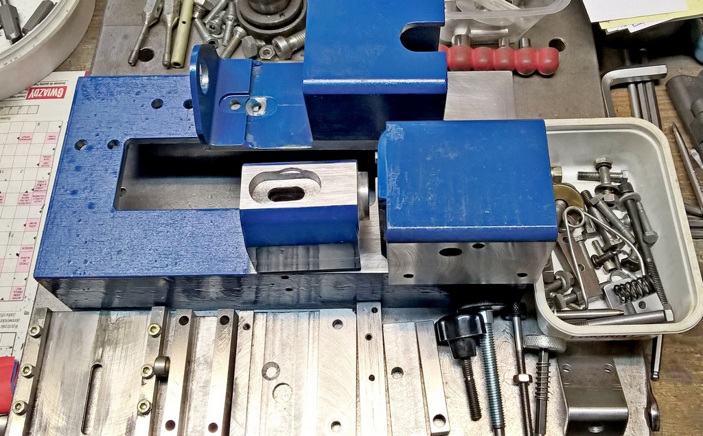

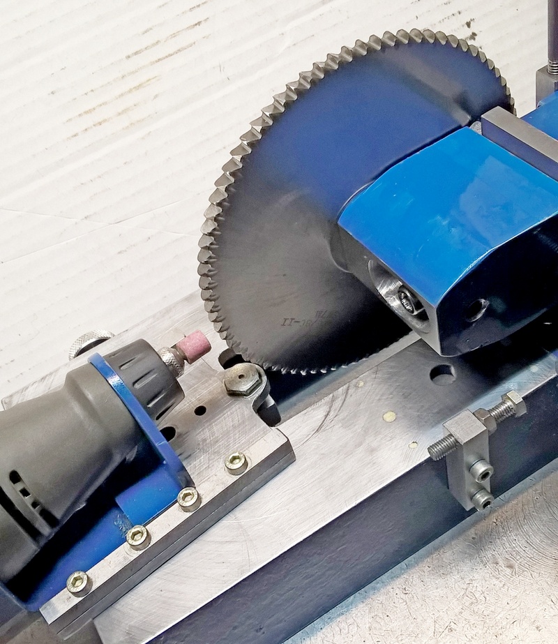

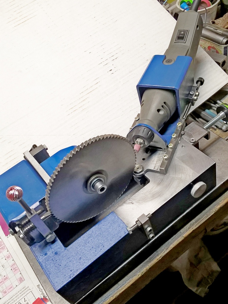

Urządzenie do przeszlifowywania frezów zrobione. Pomalowane, nasmarowane i skręcone.
Posty: 12309
Post napisał: RomanJ4 » 04 gru 2017, 23:12
Porządna robota!
