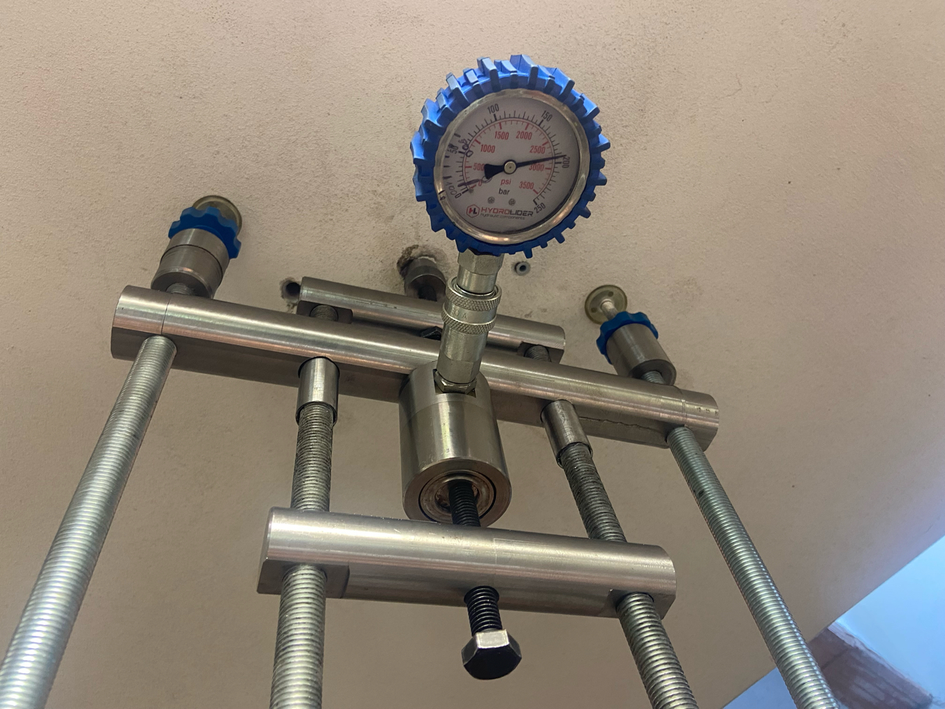

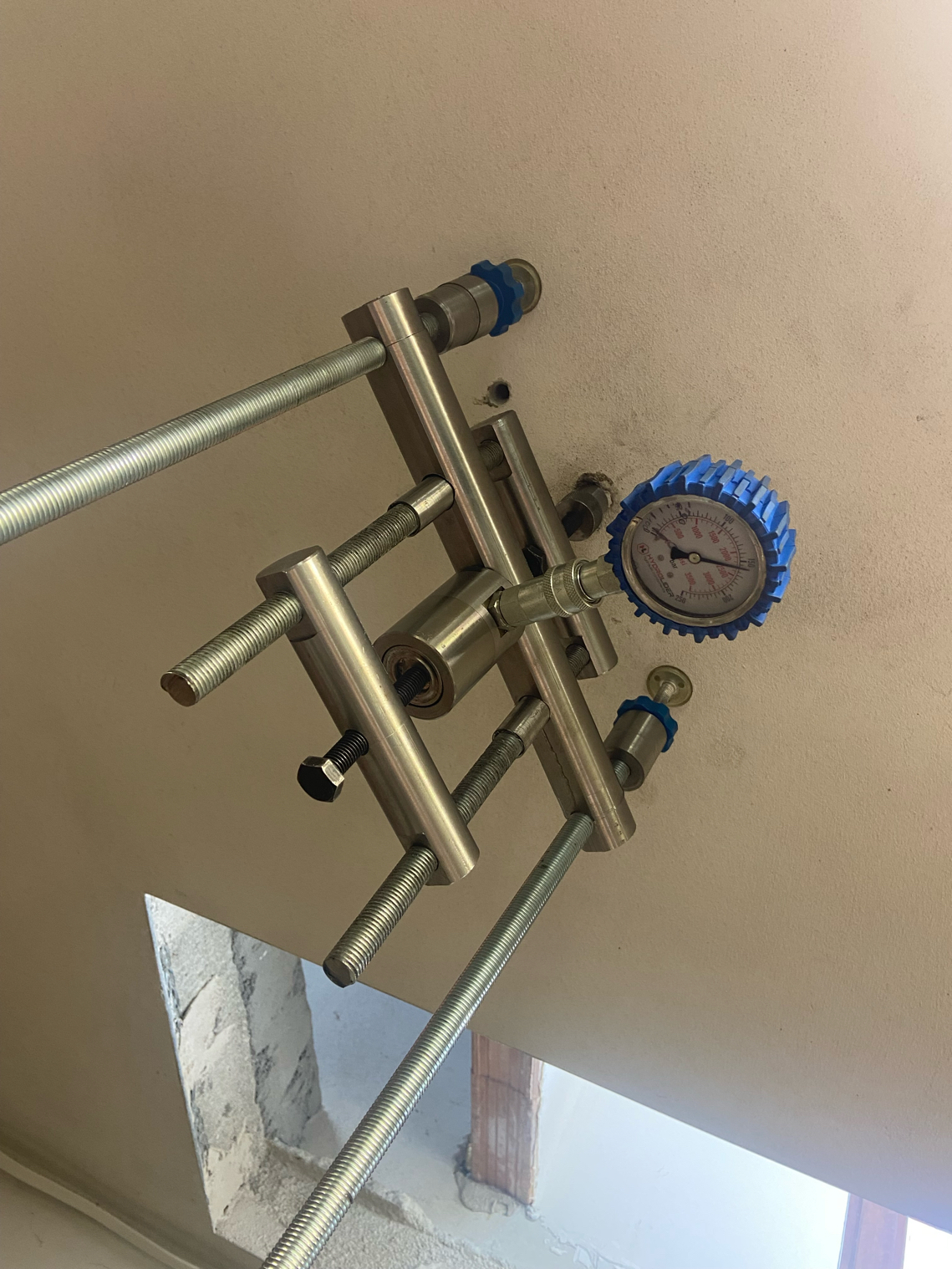

Nawierciłem za mały otwór, instrukcja na kotwie mówi o fi12 dla śruby m10 i o nośności około 1.7t. Ja zrobiłem tylko fi10 i wsadziłem końcówkę z masą do otworu i nacisnąłem, aż zaczęło wychodzić bokami. Wsadziłem śrubę imbusową. (Zapomnij o wykręceniu tego po 45 minutach, trzeba było ciąć )
Nie dałem żadnego żwiru itp. Przy takich warunkach kotwa zdaje się puszczać (wysuwać) w okolicach 1.5t.
Dodane 5 minuty 42 sekundy:
No będzie nawet 1.7t, jak obiecali

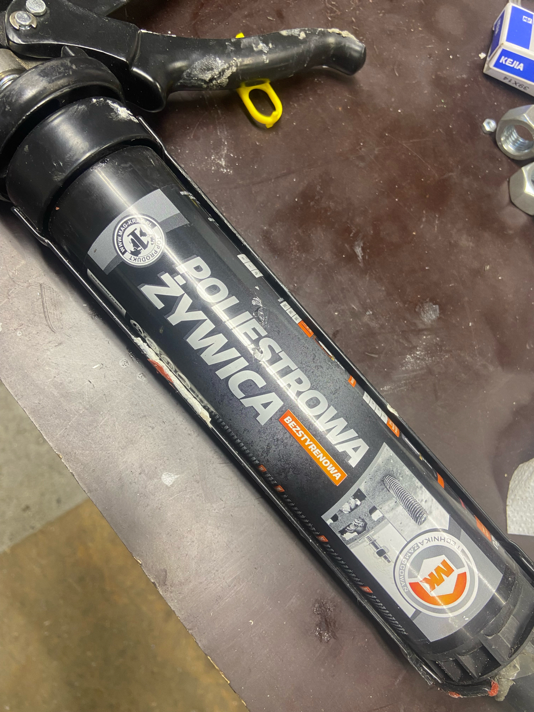

Taka zwykła pierwsza z brzegu półki za 15-30pln:
Dodane 2 minuty 38 sekundy:
Krakowska, firma mag-Krak.pl

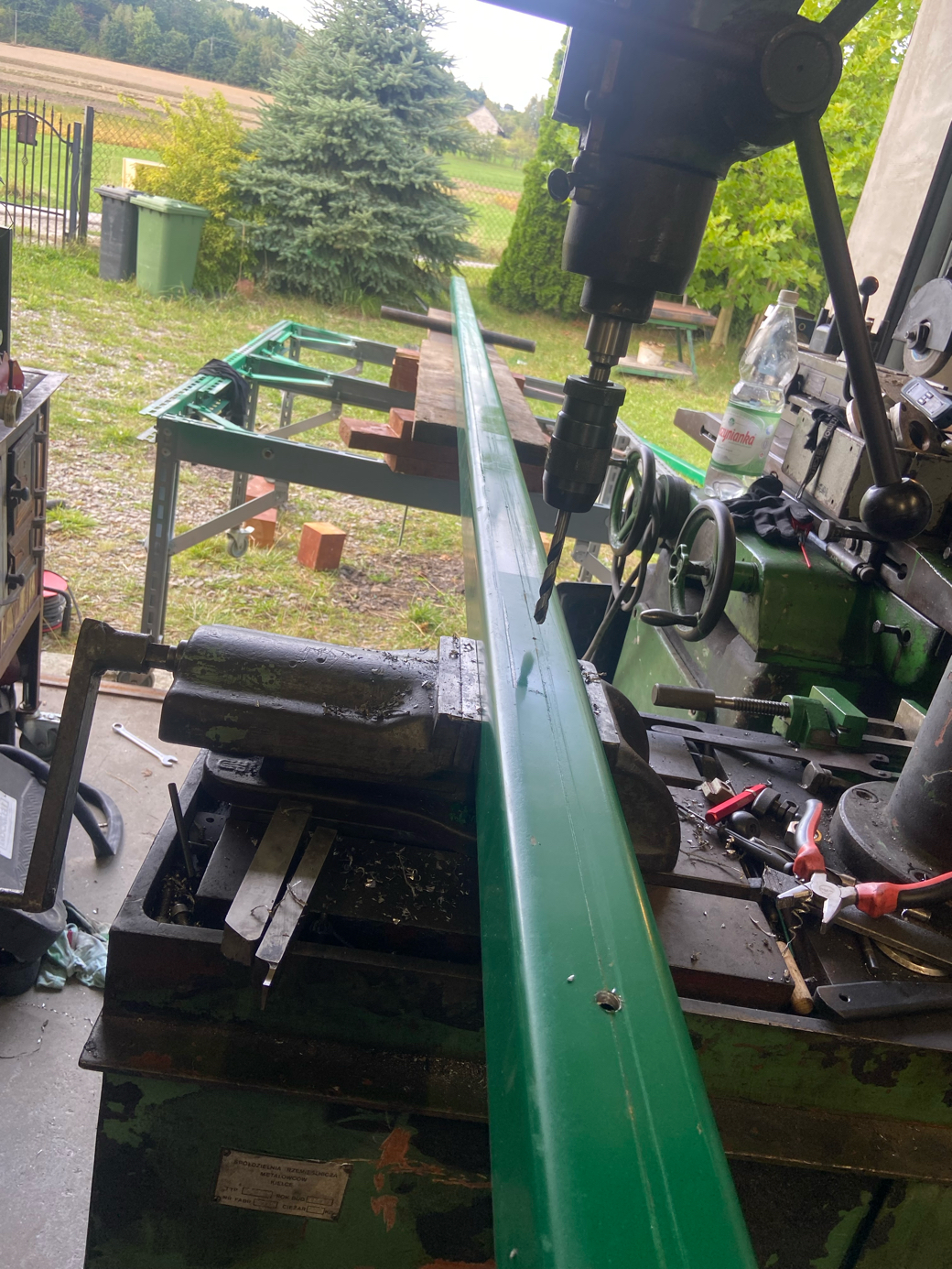

Post napisał: forestgril » 10 wrz 2025, 15:30
Do Przodu (powolutku jak zwykle). Dwa Ceowniki bramowe 7m, 80 razy 80 w przygotowaniu…

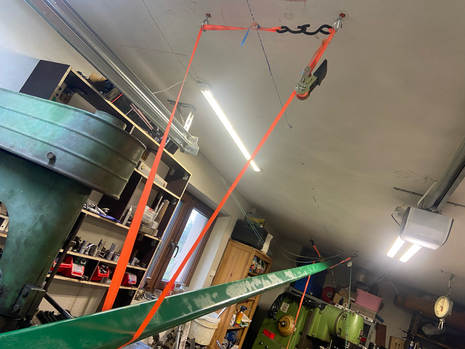

Post napisał: forestgril » 14 wrz 2025, 21:07
Wszystkie uchwyty dozwolone, aż do pierwszej śruby:

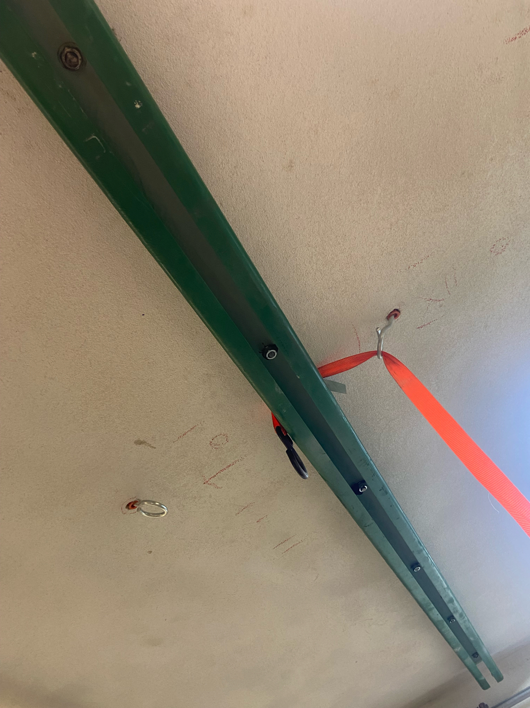

Post napisał: forestgril » 20 wrz 2025, 07:47
Tak. Właśnie takie ma tempo pracy hobbysta z dużą rodziną. Wyrwałem. Wczoraj godzinę na nawierty, 30min, by wyskoczyć po szpilki m10 i dłuższe wiertło 10mm (by przejść przez zbrojenie w jednym punkcie). Potem godzina po północy i wisi mi to.
Do detekcji zbrojenia użyłem taniego czujnika (100zl w leroju merloju). Badziewny ale z odrobiną praktyki i wiedzą o rozstawie drutów w płycie można wyznaczyć, gdzie prawdopodobnie nie trafimy na stal. U mnie to było zbrojenie 10mm co 100mm. Na tej podstawie dobrałem odległość między otworami na 400mm i zrobiłem 18 otworów w ceowniku 7m (zostało po 10cm do krawędzi z obu stron, bo 40x17=680). Z tych 18 nawiertów 2-3 razy trafiłem na zbrojenie, Dwa razy wystarczył węglik na małym SDSie a raz wjechałem centralnie i po to musiałem wydać 50pln na dłuższe wiertło m10 do metalu.
Z drugim może będzie szybciej , bo już mam expa. :) teraz wyzwaniem będzie dobrać odpowiednią odległość do drugiego ceownika , żeby ominąć zbrojenia podłużne i żeby mieć równoległość z dokładnością do 1-2mm
