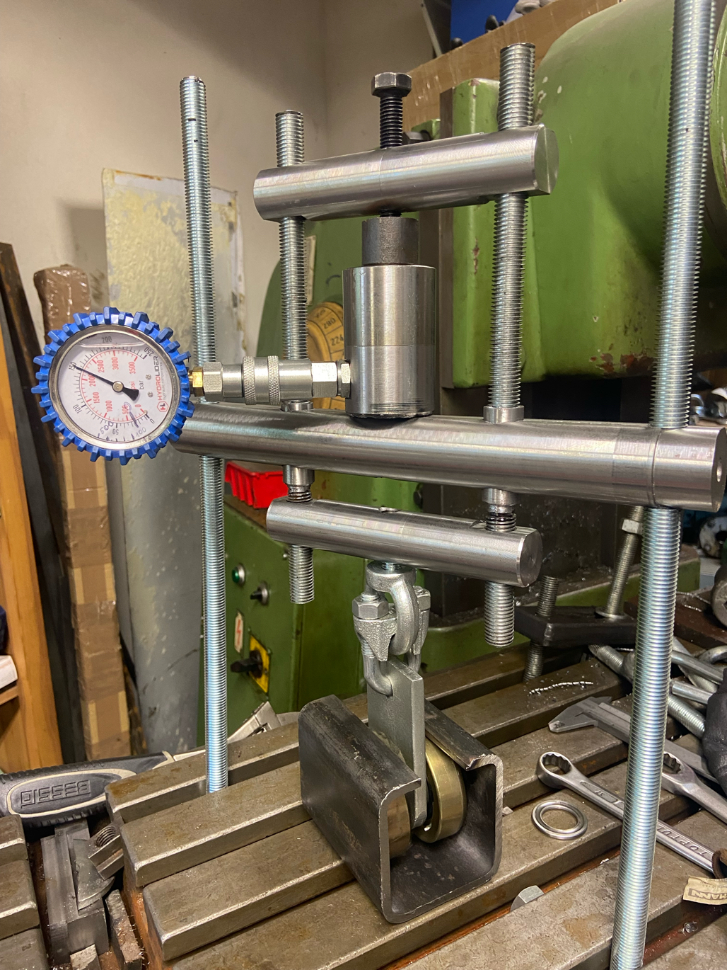

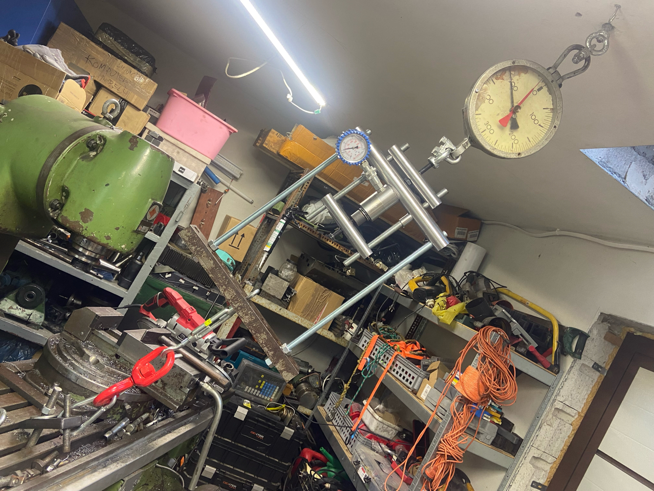

Post napisał: forestgril » 16 sie 2025, 17:18
Tak jest, na wierzchu 15cm wylewki bez zbrojenia.
Dodane 1 minuta 39 sekundy:
Sprawdziłem 10cm odcinek profilu bramowego 80x80x5. W pojedynkę na jednej rolce dźwiga prawie 1.5t:
Rozwarcie ceownika zwiększyło się o 1mm z 27 do 28. Czyli niegroźnie - otwierania ceownika bałem się najbardziej.

Post napisał: Steryd » 16 sie 2025, 18:26
Otworzyło się i zostało, czy wróciło do pierwotnego "rozwarcia" ?
Jak zostało, to już są odkształcenia plastyczne i nie powinno się tego tak obciążać.

Post napisał: forestgril » 16 sie 2025, 19:17
Odkształcenie nie było plastyczne, Co nawet łatwo obliczyć okiem ;)

Post napisał: tuxcnc » 16 sie 2025, 20:35
forestgril pisze:
16 sie 2025, 17:18
Po pierwsze, jak się będziesz tak wygłupiał, to rozpieprzysz tę frezarkę.
Po drugie, to jest profil zimnogięty i ma wariackie naprężenia wewnętrzne.

Post napisał: forestgril » 16 sie 2025, 22:49
Panowie, przecież to są stress-testy. Docelowo ciężar max 1.5-2tony na być rozłożony na 4 wózkach oddalonych o 1,25m od siebie. Czyli zakładam 400-500kg na śrubę max. Tu kawałek profilu trzyma śrubka m10 klasy 4.8. Docelowo mają być śruby m10 klasy 8.8 zakotwione na 100mm kotwa chemiczna do sufitu. Każdy z dwu profili 7m oddalonych o 1250 ma wisieć na około 12 takich śrubach , każda śruba będzie sprawdzona, czy wytrzyma 1.5t
Dodane 20 sekundy:
Co może pójść nie tak? :)
