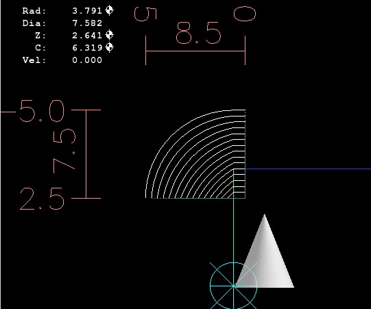

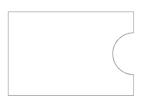

Taki prosty subik frezarkowy na zaokrąglanie np. płaskownika albo regulacji fasolkowej do skrecania blokady obrotu. Ustawienie freza to środek w osi Y i dotkniecie do czoła materialu w osi X. Coś tylko mało precyzyjnie działa głebokość, wiec wartości po przecinku trzeba sobie odpuscić ale reszta jest jako tako. :)
o<polkula> sub
#<zero>= #1 (=0 zero)
#<promien> = #2 (=30 promien)
#<posuw roboczy> = #3 (=150 posuw roboczy)
#<srednica freza> = #4 (=8 srednica freza)
#<glebokosc>=#5 (=12 glebokosc)
#<przybranie>=#6 (=3 przybranie)
#<posuw dol>=#7 (=200 posuw dol)
g80 g61
G0 z3
y[#2+#4/2] x-[#2+#4/2]
#1=0
g0 z3
o10 while [#1 gt -#5]
#1=[#1- #6 ]
g1 z#1 f#7
g17
g2f#3 y0 x0 r[#2+#4/2]
y-[#2+#4/2] x-[#2+#4/2] r[#2+#4/2]
g0 z3
o10 endwhile
g0 z12
o<polkula> endsub
gluk
Stały bywalec (min. 70)
Posty: 74
Rejestracja: 31 paź 2020, 10:59
Re: Suby ngcgui
#200
Post napisał: gluk » 27 lip 2021, 21:58
IMPULS3 pisze:Coś tylko mało precyzyjnie działa głebokoś
to będzie działać mało precyzyjnie, bo nie do końca dobrze jest przemyślana pętla :)
ale tak na szybko dodanie jednego if-a w pętli powinno rozwiązać sprawę.
