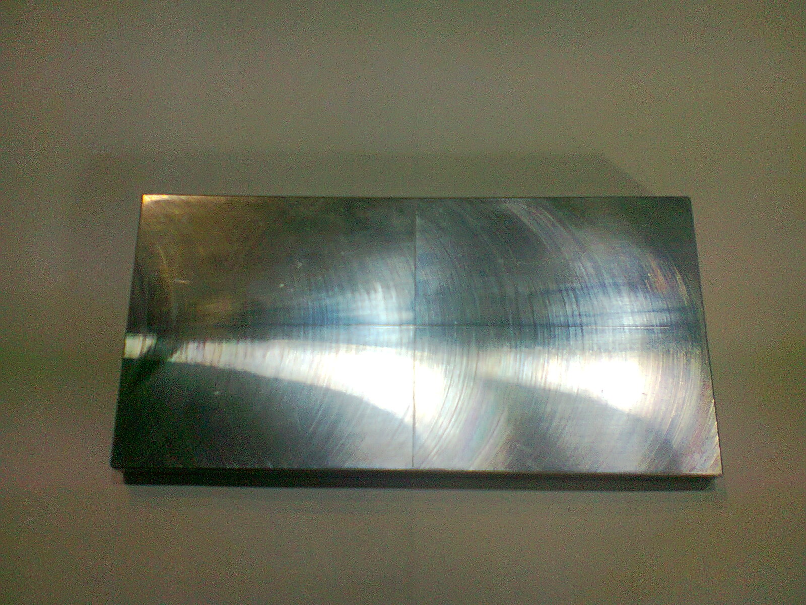

bear pisze:a czego na pewno bym nie zrobił na chińskiej pseudo wiertarko-frezarce.
A jednak ludzie robią pewno nie wiedząc, że się nie da... :wink:
Obrazek Obrazek
Obrazek Obrazek

RomanJ4 pisze:A jednak ludzie robią pewno nie wiedząc, że się nie da...
Biorąc pod uwagę że trzeba za chinola dać kilka razy więcej jak za taką strugarkę i dołożyć drugie tyle żeby się to do czegoś nadawało to pewnie tak chociaż i tak pole robocze mówiąc delikatnie jest dośc skromne. Z resztą każdy ma swój punkt widzenia także ;)
