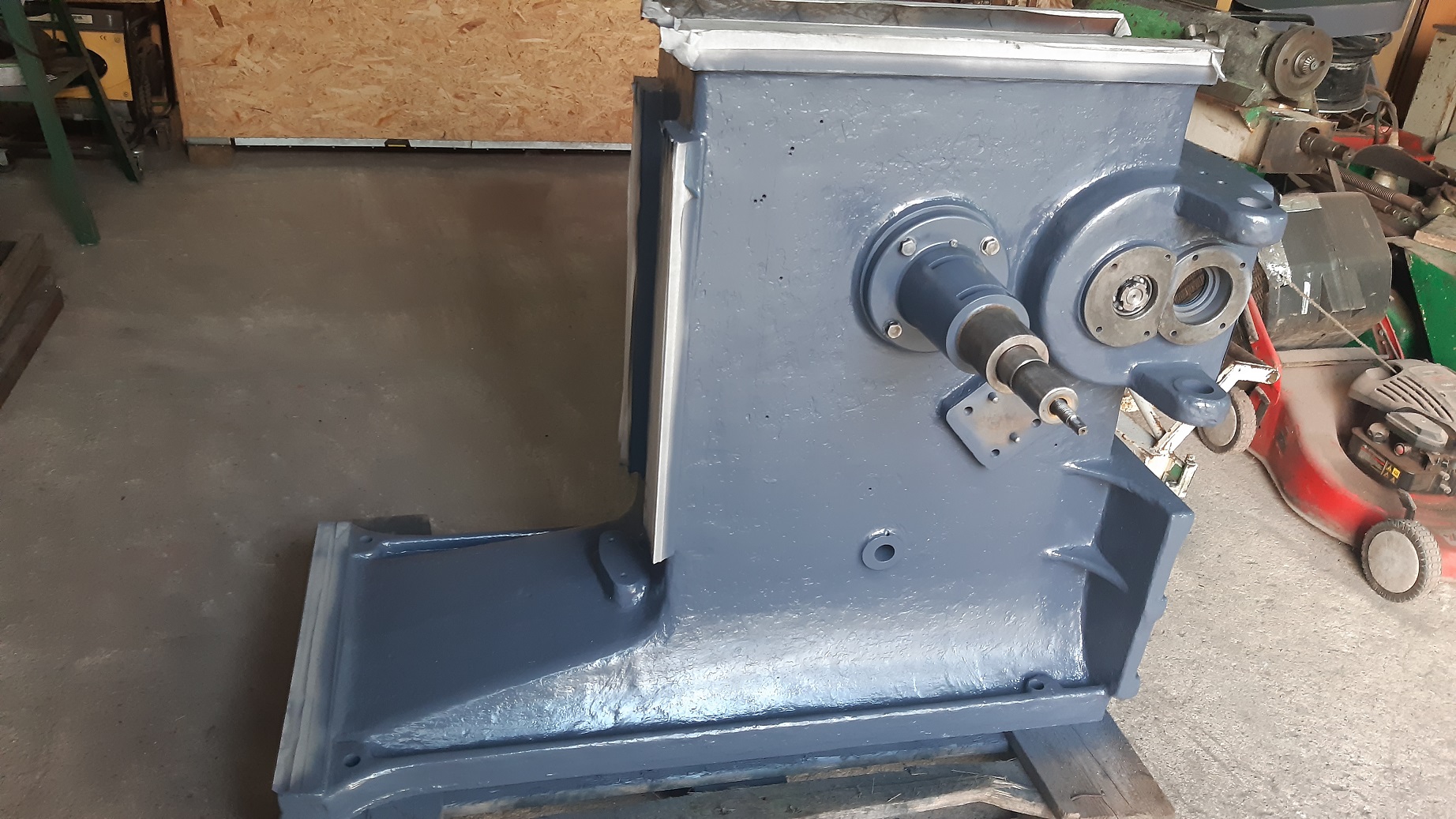

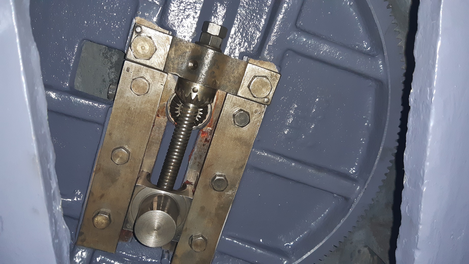

Prace powoli idą do przodu. Korpus już w miarę umyty i ogarnięty, wszystko rozebrane na części pierwsze.
Jest trochę pracy przy podzespołach, do dorobienia jedna tulejka z brązu. Obudowy łożysk przerabiam z filcowych uszczelnień na uszczelniacze tym bardziej że niektóre siedliska filców były już wykruszone.

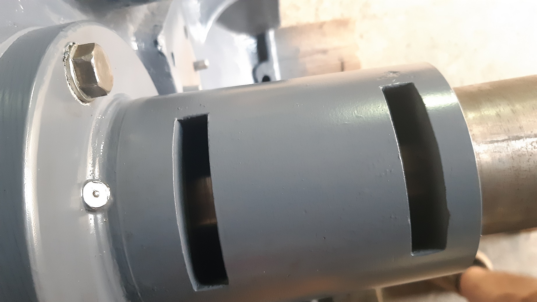

Panowie wie ktoś może czym powinien być smarowany wał podporowy strugarki? Wał idzie niemalże całą długością w tulei. Wał na początku smarowany jest olejowo poprzez kalamitkę, później jest zwężenie wału i coś w rodzaju zbiornika w tulei w której znowu są dwa otwory rewizyjne. W tulei są nacięte podłużne kanały do lepszego rozprowadzania smaru, oleju?. Z zalewaniem raczej będzie problem ponieważ końce tulei nie są w żadnym stopniu uszczelnione przed ewentualnym wyciekiem oleju. Powinien być tak ewentualnie jakiś olej przekładniowy, smar płynny, smarowane okresowo czy przed każdym użyciem?
Cała maszyna łącznie z skrzynią smarowana jest smarem stałem poprzez kalamitki, smarowane olejem są tylko niektóre punkty. Trochę słabo, wiem że większe modele całą skrzynię czy mechanizm ruchu mają smarowany rozbryzgowo olejem, czasami nawet za pomocą pompy ale skoro tyle lat przechodziła bez uszczerbku na chociażby kołach zębatych to chyba nie takie złe to smarowanie smarem...

Ostatnio mi wpadła w ręce DTR do SP2. Niestety w wersji papierowej, ale jest dość obszerna to cieszy. W razie potrzeby pisz do mnie na projmetal(a)gmail.com

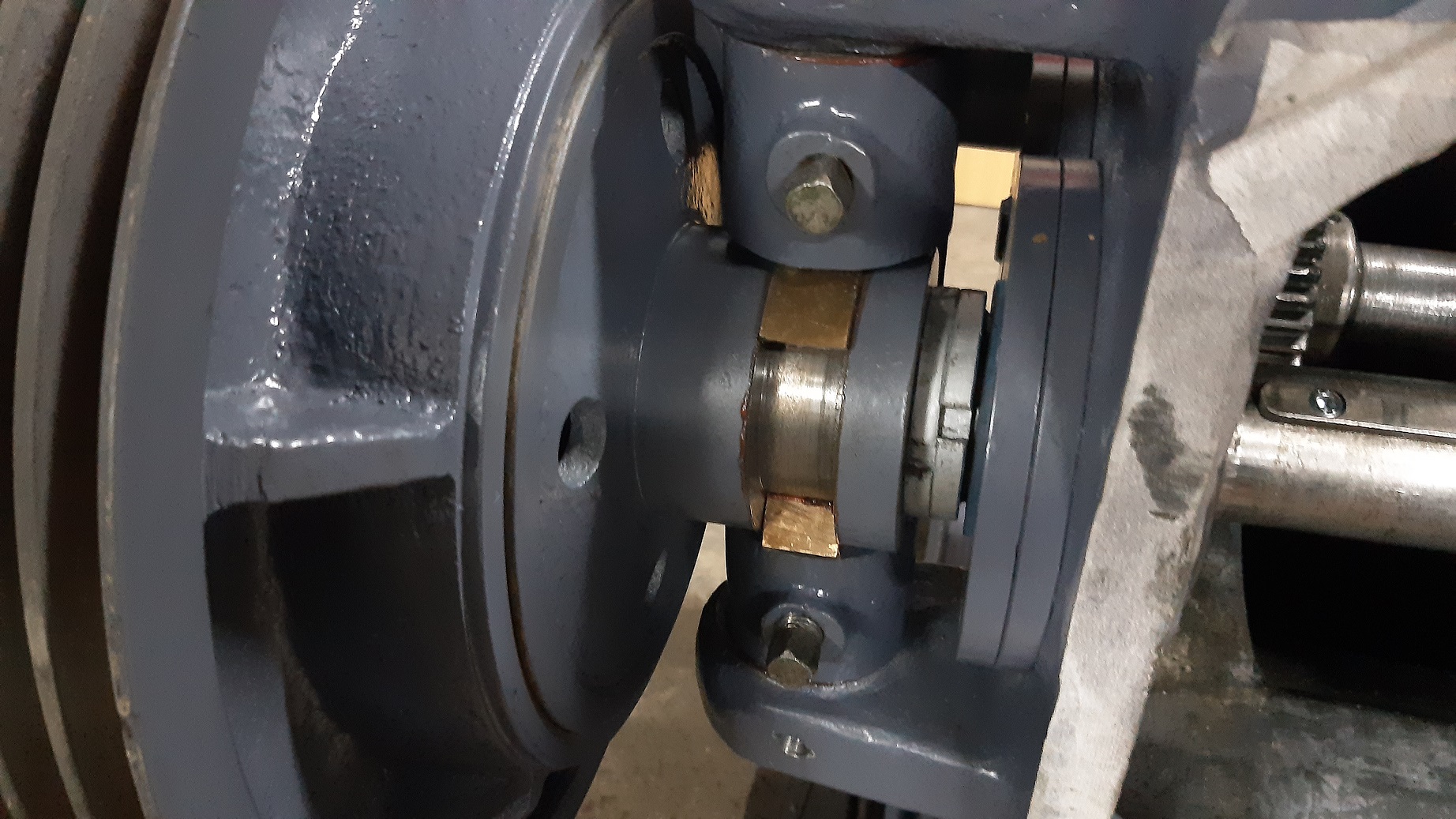

Panowie wie ktoś może na jakiej zasadzie działa utrzymywanie sprzęgła w pozycji załączonej? W tej strugarce sprzęgło działa to na zasadzie tarcia pomiędzy dwoma stożkowymi powierzchniami. Koło stożkowe wewnętrzne wypychane jest przez dwa kamienie za pomocą dźwigni ale po niedługim czasie pracy samo się rozsprzęgla pod wpływem drgań. Nie mam tam żadnej blokady która utrzymywała by dźwignię w pozycji załączonej. Przy bardzo mocnym ruchu dźwigni widać jak aż koło delikatnie się przesuwa na wałku a dźwignia dochodzi do korpusu strugarki uniemożliwiając jej dalszy ruch i mimo to po kilku sekundach pracy dochodzi do rozłączenia sprzęgła. Jak je zluzuje to dźwignia dochodzi od razu do korpusu strugarki, podciągać dalej chyba nie ma potrzeby skoro już teraz widać jak odpycha koło pasowe. Powierzchnie stożkowe są jak nowe, nie ma żadnych rys czy bruzd, suche jak pieprz. Z tego co pamiętam to przed demontażem nie było problemu a nawet jeśli był to na pewno nie dochodziło do takiej sytuacji po kilku sekundach pracy.

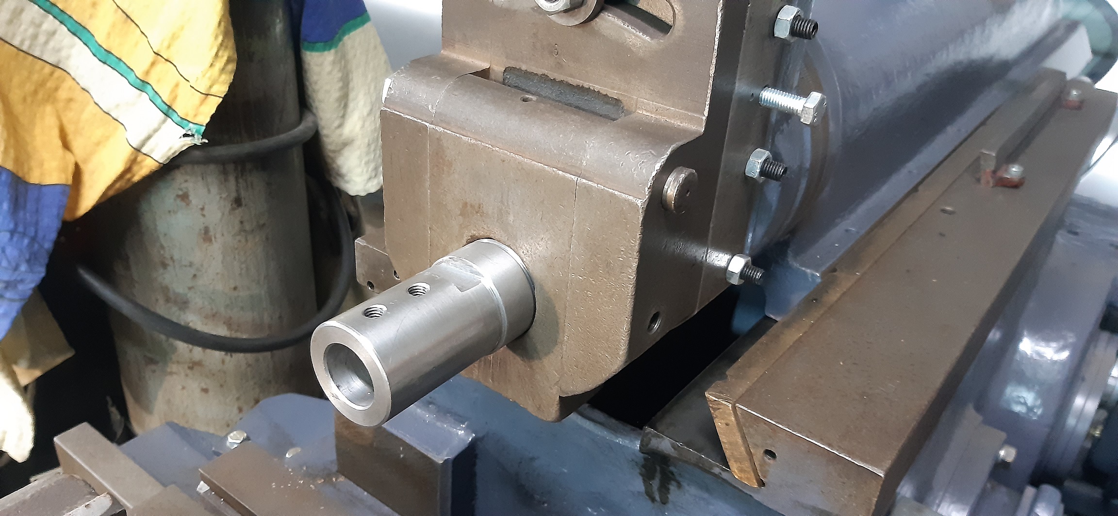

Uchwyt mocujący noże do dłutowania kanałów. Otwór 25mm, nóż zabezpieczony dwoma śrubami M8. Brakuje jeszcze gwintu M45x1.5 do przykręcenia uchwytu do kostki ale czekam na nakrętkę łożyskową. Później tylko dorobić dłutak z otworem kwadratowym pod stalkę i gotowe.
Muszę też wymyślić jakiś uchwyt do stalek przy struganiu płaszczyzn albo coś upolować, w USA są dośc popularne.

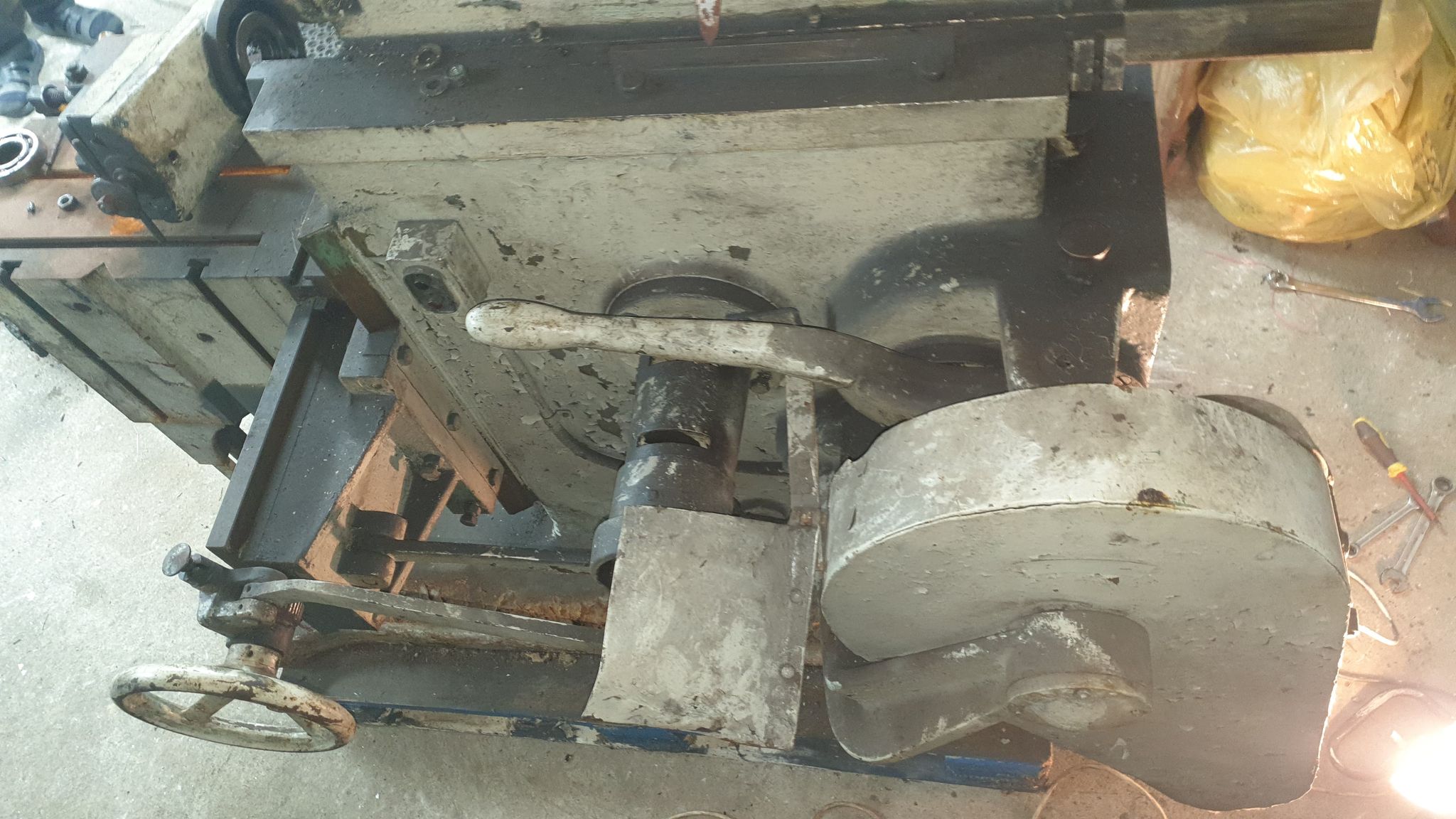

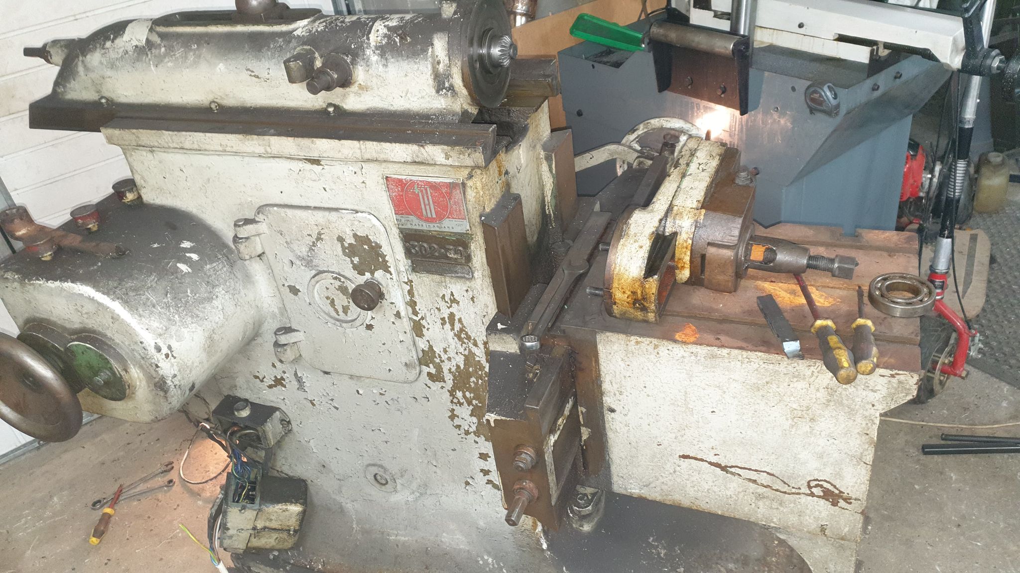

witajcie. Zauważyłem ze pan Bear wstawił na forum okazje takiej strugarki w Bielsku Białej... tak się złożyło ze wczoraj stałem się jej posiadaczem... stad tez moje pytanie czy będę mógł was troszkę pomęczyć w temacie renowacji i elementów mechanicznych. Na chwile obecna już wiem ze skrzynia posuwów jest rozsypana i zakleszczona, brakuje mi zębatki która obniża noża i kto wie co jeszcze... myślę ze w najbliższym czasie będę w niej dłubał. w sumie już miałbym prośbę- czy mógłby ktoś wstawić zdjęcia kompletnej maszyny z każdej strony żebym mógł określić czego mi brakuje? Pozdraiwam

tryba83 pisze: Zauważyłem ze pan Bear wstawił na forum okazje takiej strugarki w Bielsku Białej... tak się złożyło ze wczoraj stałem się jej posiadaczem...
Panów to tu nie ma ;) Cena taka jak w ogłoszeniu była?
tryba83 pisze:stad tez moje pytanie czy będę mógł was troszkę pomęczyć w temacie renowacji i elementów mechanicznych. Na chwile obecna już wiem ze skrzynia posuwów jest rozsypana i zakleszczona, brakuje mi zębatki która obniża noża i kto wie co jeszcze... myślę ze w najbliższym czasie będę w niej dłubał. w sumie już miałbym prośbę- czy mógłby ktoś wstawić zdjęcia kompletnej maszyny z każdej strony żebym mógł określić czego mi brakuje?
Podrzuć zdjęcia, zobaczymy co w niej brakuje. To prosta maszyna bez jakiś dużych udźiwnien no i w pełni mechaniczna.

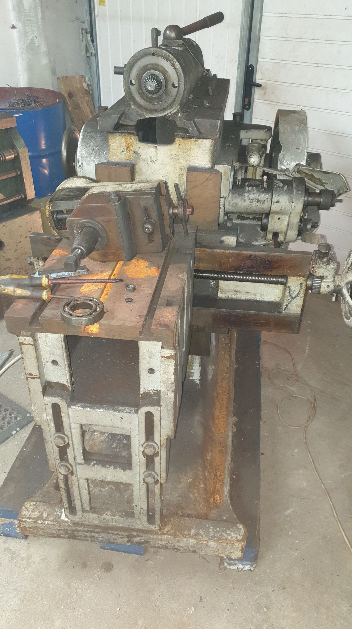

Moja maszynka wygląda tak. czeka mnie trochę dłubania ale możne jakoś to pójdzie...

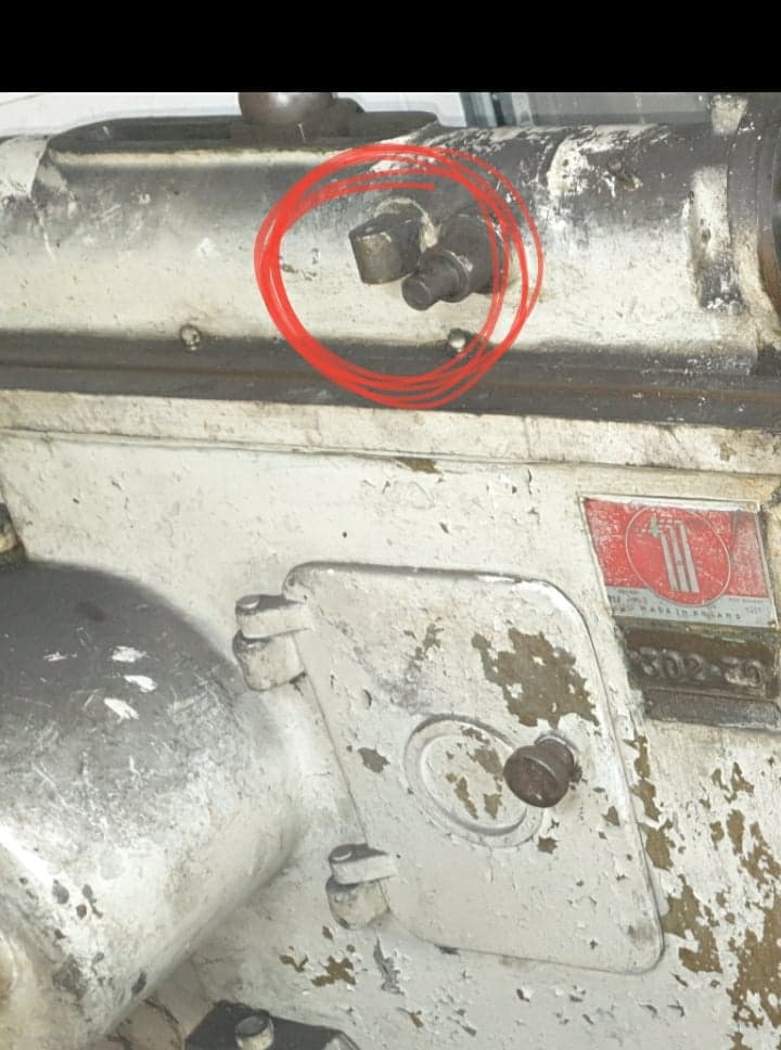

okazało się ze na lewej dźwigni zębatki które powinny być ze sobą skręcone latały nieznalezienie i temu zablokowały skrzynie. najważniejsze ze działa. na ostatnim zdjęciu zaznaczyłem element którego brakuje i jeśli miałby ktoś jakiś rysunek lub wymiary tego-byłbym wdzięczny za podesłanie. kolejnym brakiem jest zębatka która jest odpowiedzialna za obniżanie noża- również proszę kogoś o wymiary lub rysunek. puki co mam troche roboty i dopiero jak się odgrzebie to będę działał dalej.
