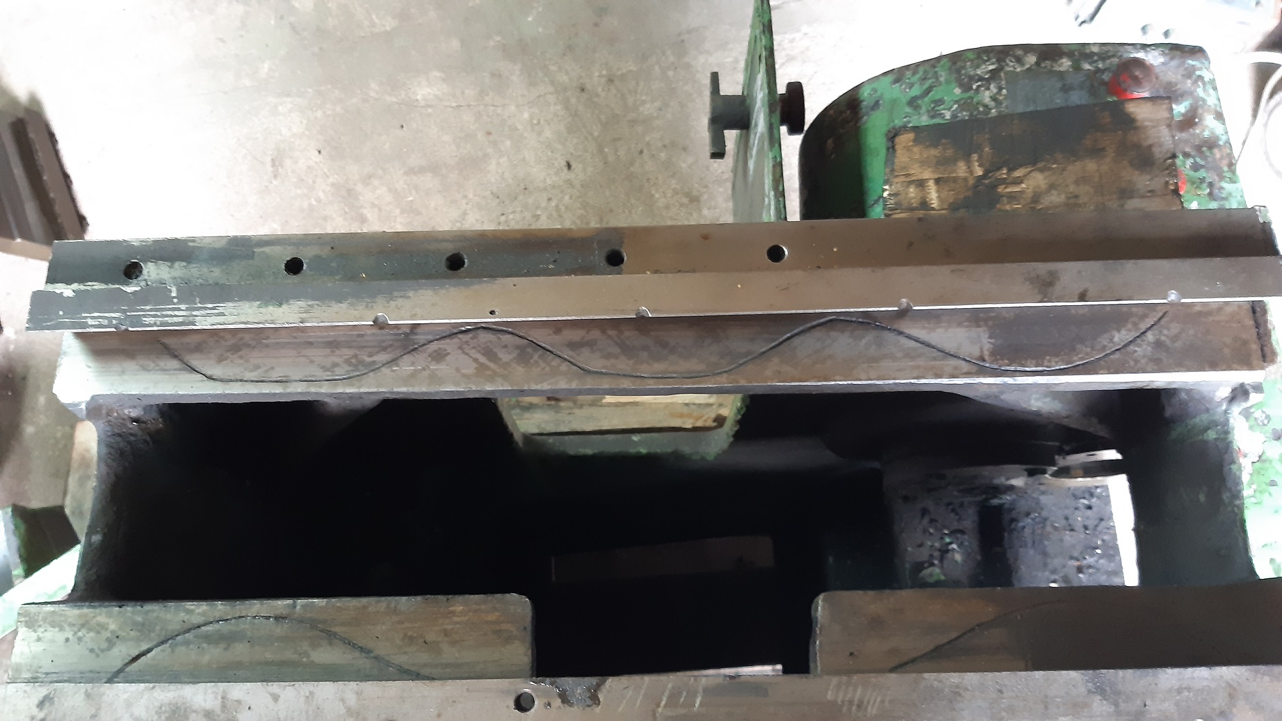

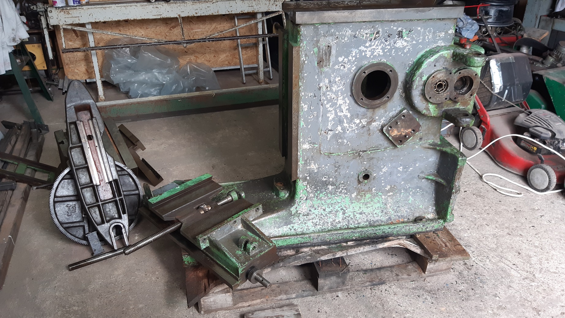

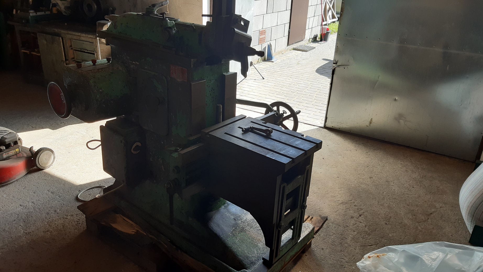

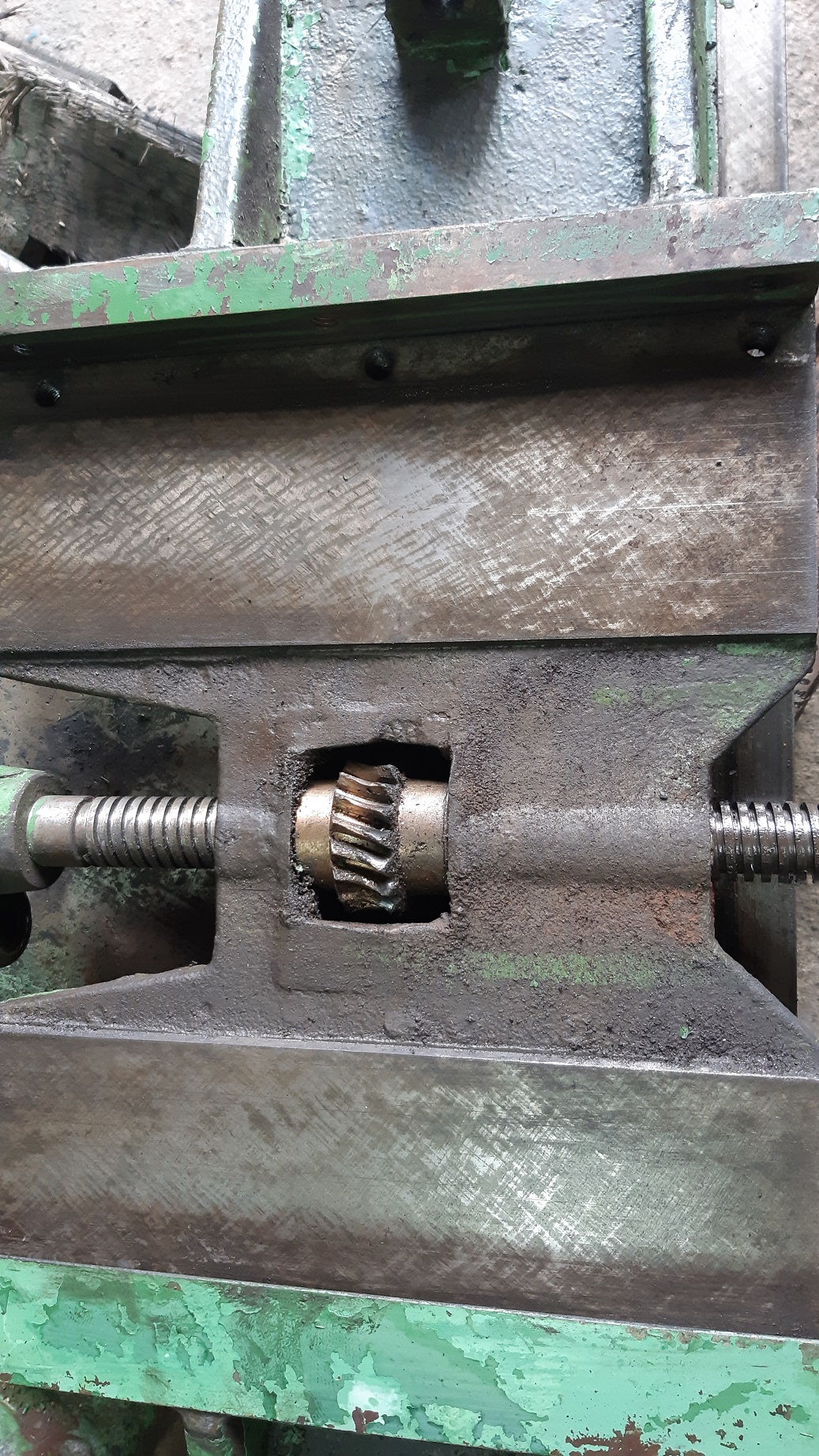

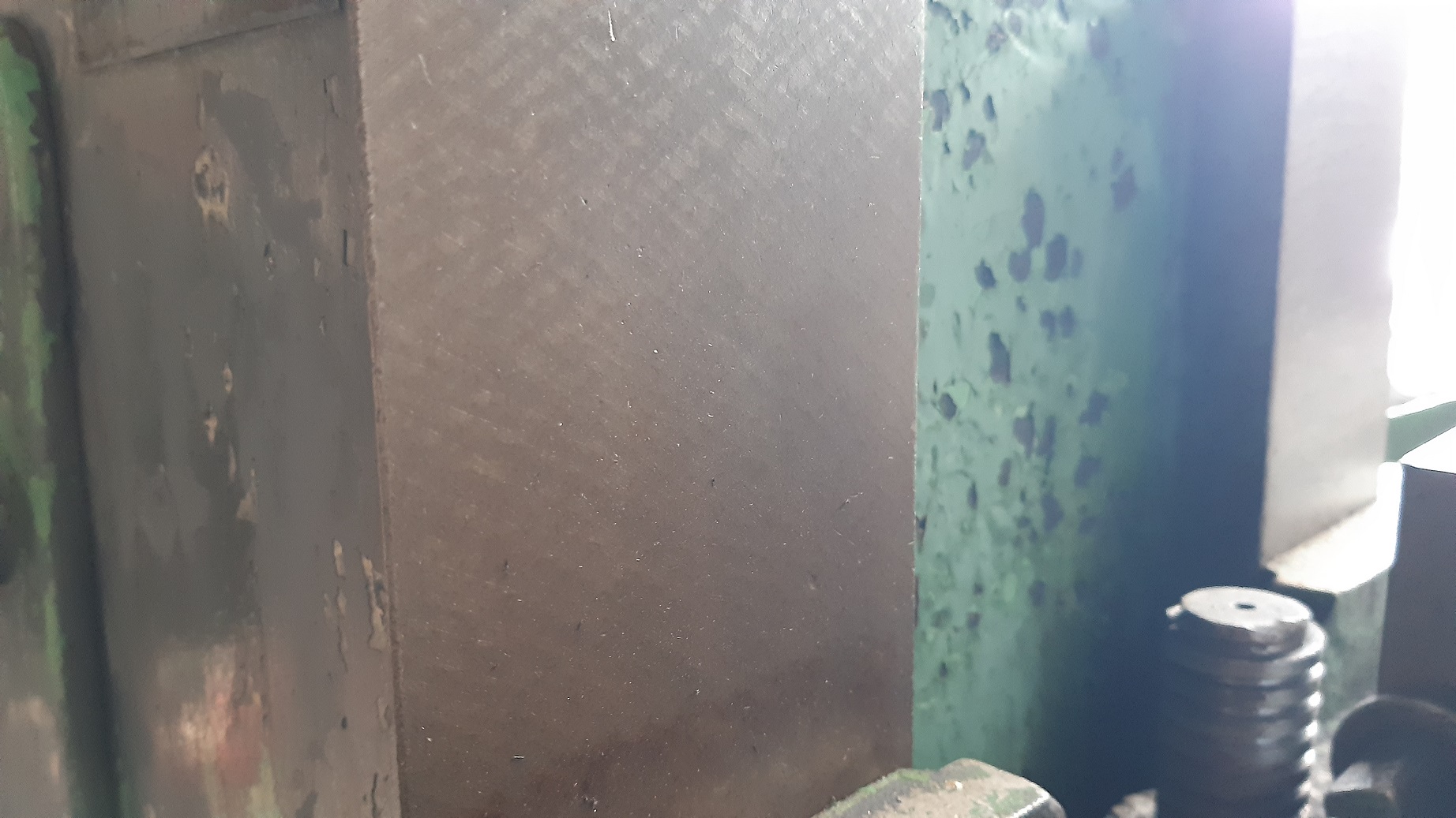

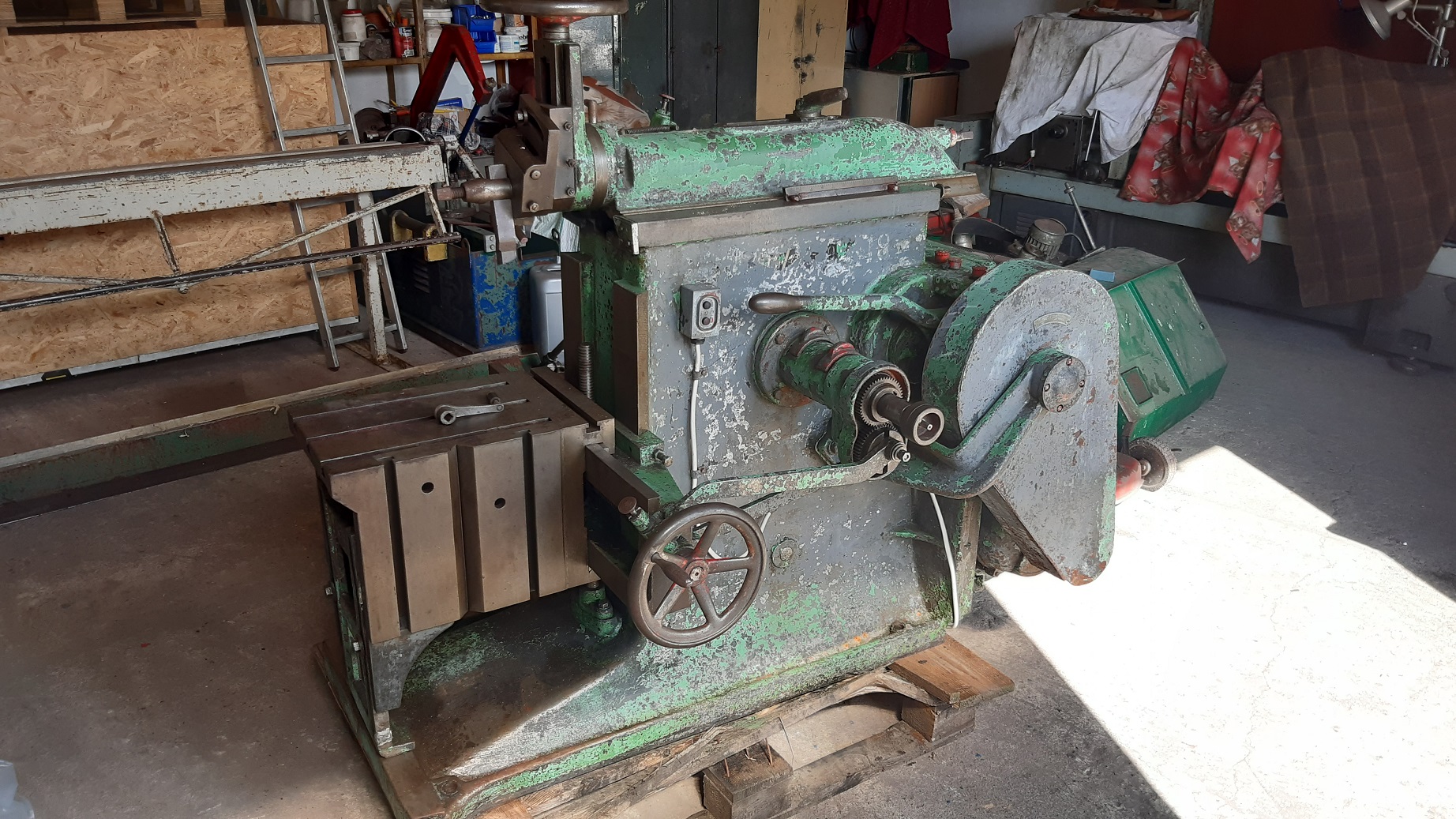

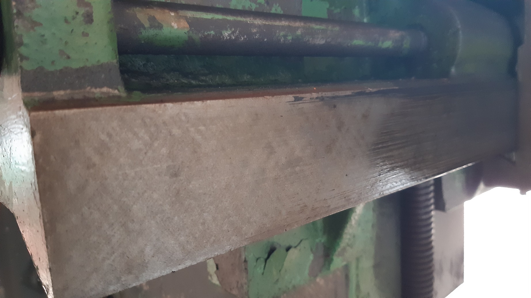

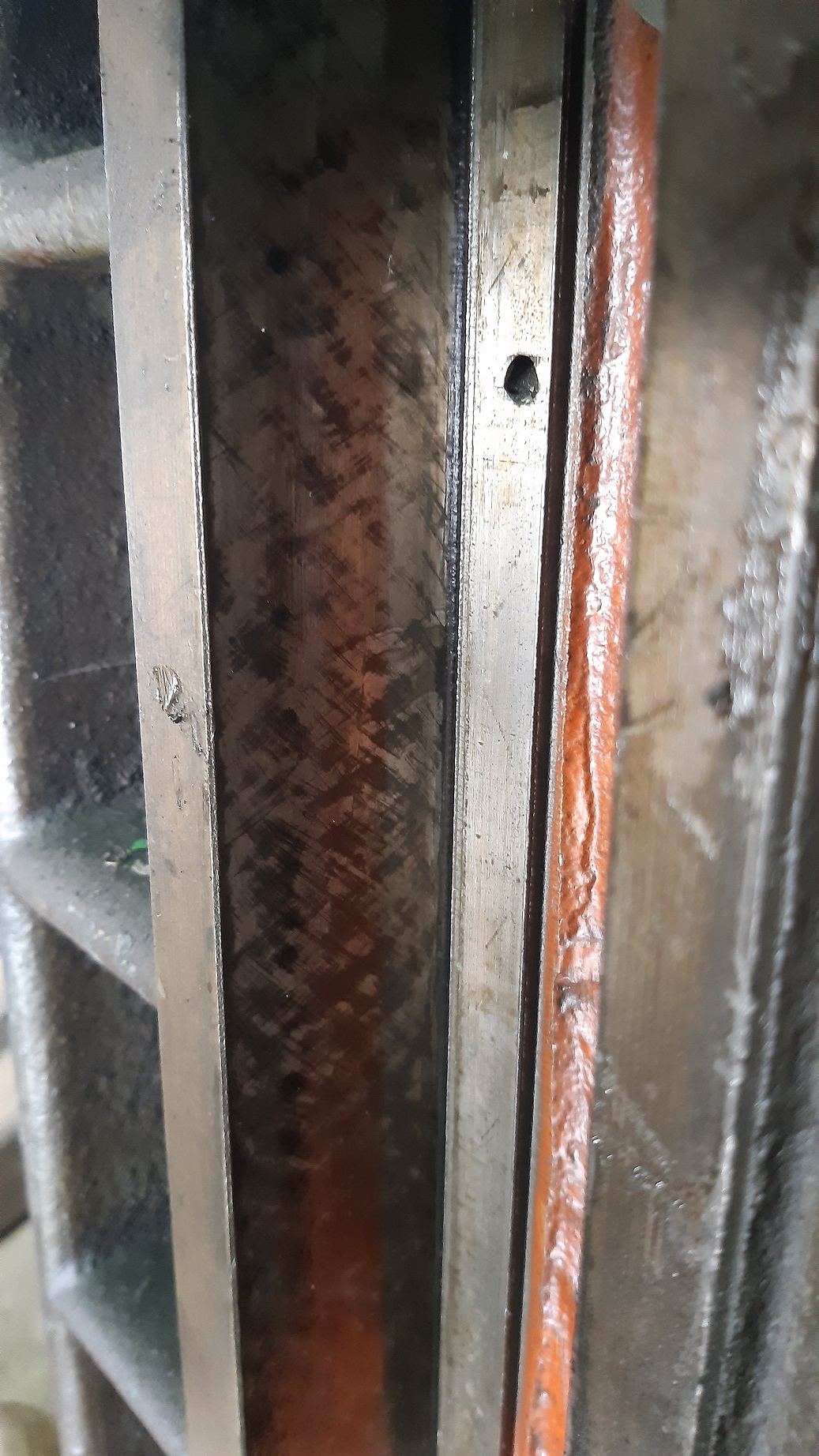

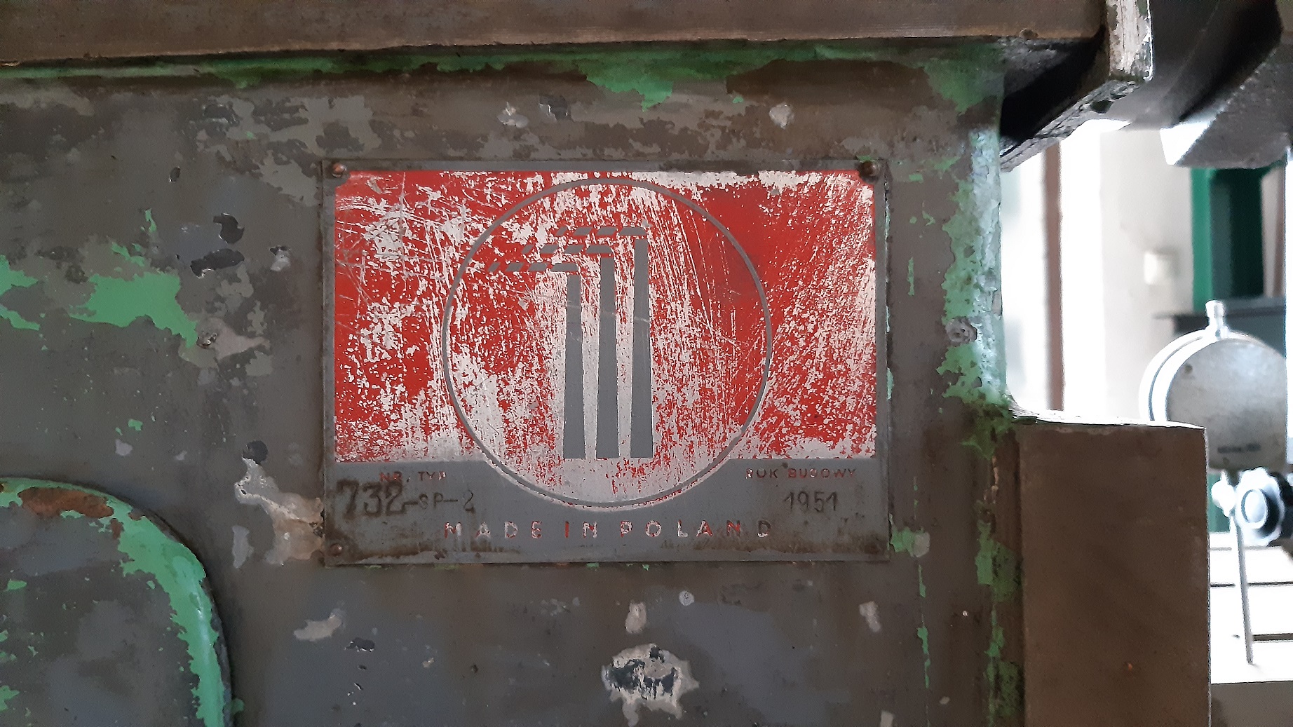

Cześć,
niejako bardzo spontanicznie i trochę przez przypadek zostałem posiadaczem strugarki do metalu SP-2. Jest to bardzo stara "babcia" która budzi jeszcze większy szacunek patrząc na jej wykonanie oraz stan w jakim się zachowała do tego roku i tak naprawdę gdyby nie jedno wyjące łożysko to można było by nią spokojnie pracować bez ingerencji mechanicznej. Mimo to rozebrałem ją w celu odświeżenia koloru i wykonaniu małych poprawek które wyszły podczas rozbierania. Najbardziej mnie zaskoczył fakt że po zamontowaniu czujnika zamiast noża i przejechaniu stołem od lewej do prawej strony jest w granicach 0.02-0.03mm wyrobienia w maszynie z 1951 roku...

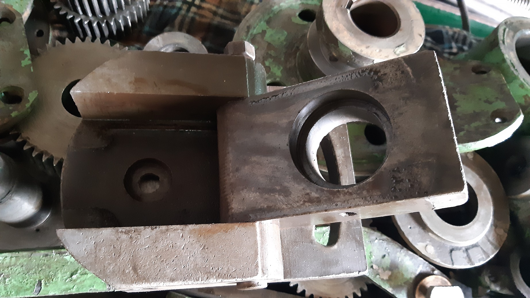

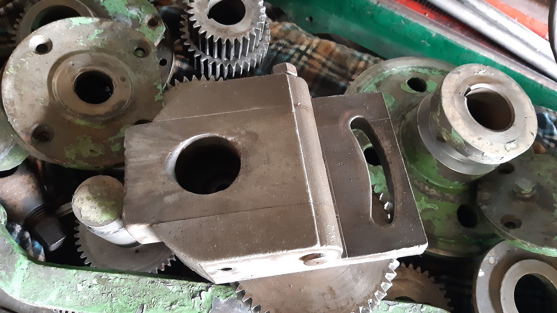

Widać, że kto smaruje ten jedzie. Czy tak przy okazji mógł by kolega pokazać mechanizmy dzięki którym nóż unosi się nad materiałem w cyklu powrotnym - gdy nie skrobie materiału. Proszę o pomoc w zrozumieniu zasady działania tego mechanizmu.

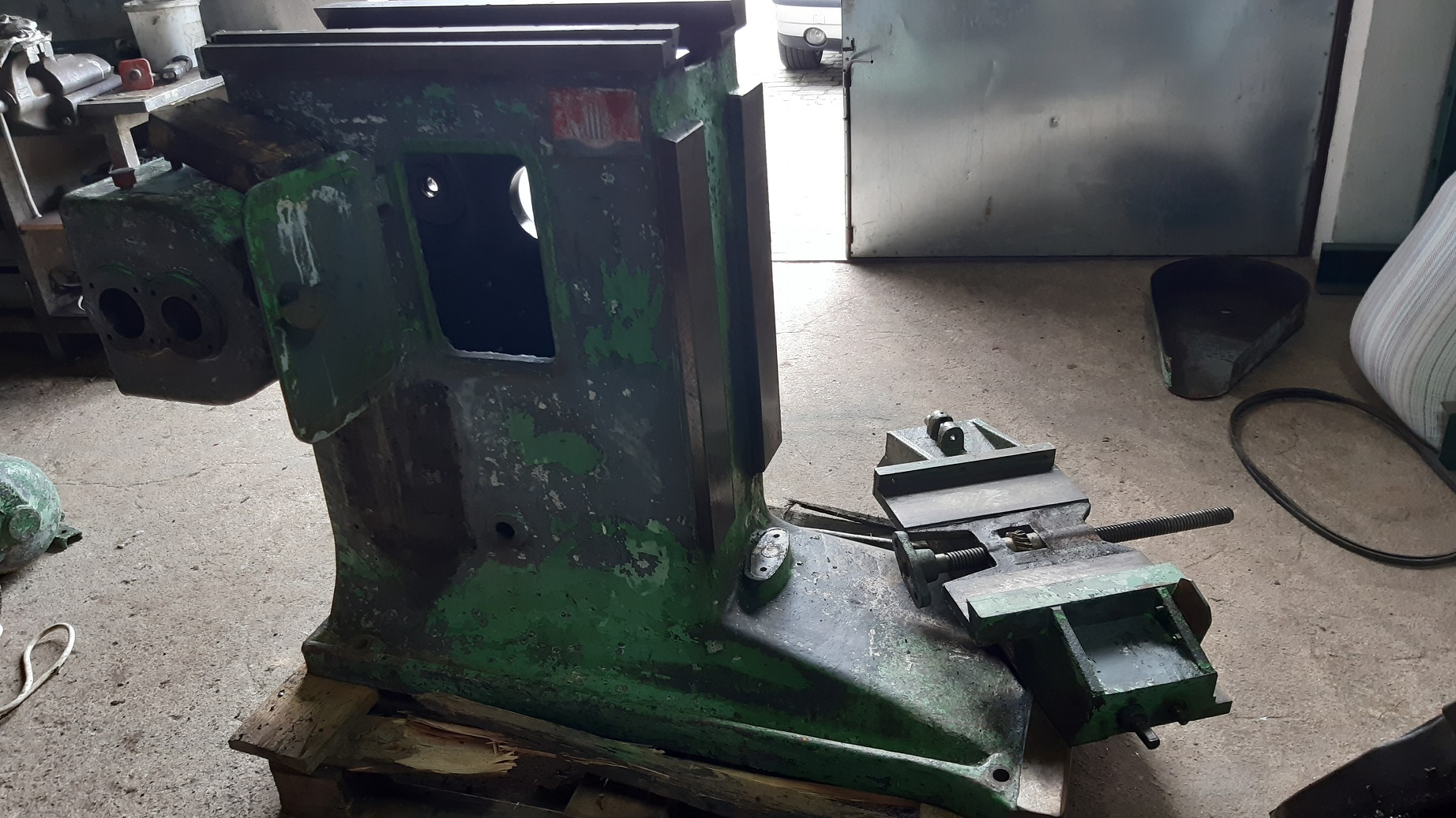

Post napisał: bear » 29 lip 2020, 12:31
pioterek pisze: ↑
29 lip 2020, 07:28
Strugarkę już rozebrałem ale nóż montowany jest do "kostki" która jest wahliwa na sworzniu. Podczas strugania siła dopycha kostkę do szuflady a w przypadku wracania odchyla się na sworzniu.
Wiem że niektóre strugarki mają tą "kostkę" sterowaną linką.
andrejch2 pisze: ↑
29 lip 2020, 07:30
fajny kawałek maszyny, dorzucisz więcej zdjęć? i ile coś takiego cie wyniosło jeśli można wiedzieć?
Pewnie że tak tylko tyle że już ją rozebrałem ;) Jak na razie nie ma żadnych uszkodzeń mechanicznych. Za całość wyszło w granicach 1.40/kg gdzie z tego co mi się udało ustalić to waży w okolicach 1.4T. Ciężko powiedzieć bo DTR nie dostępna a kolega który szukał jej na naszym forum i zdobył niestety nie odpowiada.

Post napisał: pioterek » 30 lip 2020, 12:08
bear pisze:DTR nie dostępna a kolega który szukał...
Jest coś co może być pomocne:
http://bc.pollub.pl/dlibra/publication/ ... 60/content
Jeżeli to ułatwiło by sprawę to ponownie proszę o pomoc w zrozumieniu zasady działania tego mechanizmu dzięki któremu nóż unosi się nad materiałem w cyklu powrotnym - gdy nie skrobie materiału. Było by super to pokazać na zdjęciach albo na filmie.
orion32
Posty: 1253
Re: Strugarka, dłutownica do metalu SP-2
Post napisał: orion32 » 30 lip 2020, 15:09
Nie unosi się, tylko odchyla na zawiasie i wlecze po materiale. Potem opada pod ciężarem i jest gotowy do pracy po zwrocie.
