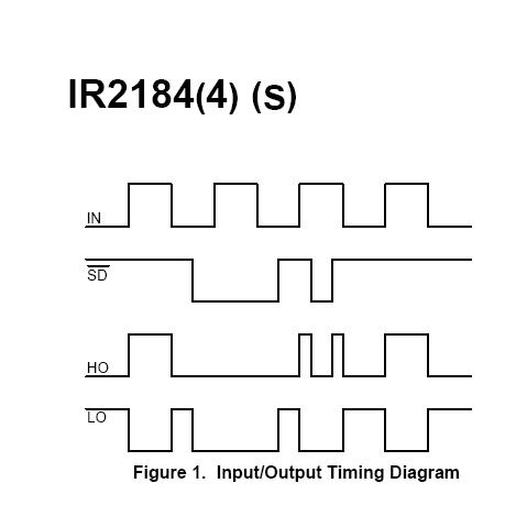

SD w IR2184 aktywne jest stanem niskim. W związku z tym, że odpowiada za wyłączenie drivera, kiedy mamy stan wysoki to silnik jest zasilany. Dodatkowo granicznik prądowy wpływa na te wejścia.

Post napisał: arizon » 13 maja 2008, 13:23
Faktycznie "Ciekawe"
ponieważ zgodnie z notą katalogową jak widać na załączonym obrazku stan wysoki załącza górny tranzystor a niski dolny a wejście SD wyłącza oba tranzystory stanem niskim. Poza tym przesyłam fotkę na której zaraz po resecie bez podpiętego enkodera czyli de facto w stanie postoju mostki są kluczowane tak jak pisałem (jeden kanał to wejście IN pierwszego IR'a a drugi kanał to wejście IN drugiego).

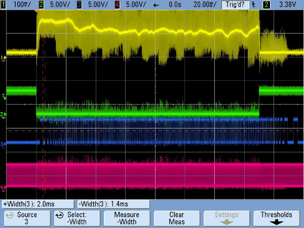

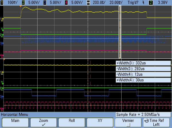

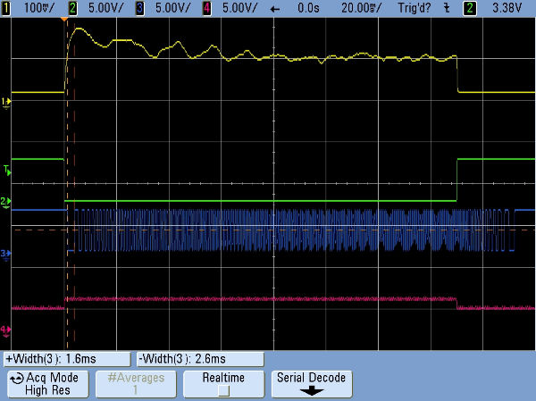

chomikaaa
Posty w temacie: 14
Posty: 988
Rejestracja: 19 cze 2004, 23:22
Lokalizacja: lodz
#49
Post napisał: chomikaaa » 13 maja 2008, 14:07
co do tego hamowania samym pwm to ono nie zatrzymuje silnika zapewne przy probie obrocenia walu zaczyna dzialac logika zmienijaca pwm tak aby silnik wrocil na swoje miejsce
ja podajac 50% na silnik jestem w stanie nim krecic mam uklad zlozony z prowadnic wozkien ma lozyskach kulowych liniowych i srube o skoku 5mm kulowa i spokojnie z odrobina wysilku przesuwam silnik
mam jeszcze zrzuty z pracy na obnizonym do 12 v napieciu zasilana co obnizylo znacznie dynamike ukladu zrobione to jest po to aby z racji braku przekladni wal silnika i sruba bo jest 1:1 procesor 8bitowy sie wyrobil
uklad byl zalaczany wypielnieniem 75% ok23kHz rozdzielczosc pwm 256 = 8bit
zalaczany recznie z klawiatury cel pomiar czasu pradu odp enkodera
zółty prad 100mV/A
zielony czas recznego zalaczenia ukladu
niebieski jeden z kanalow enkodera
różowy pwm
