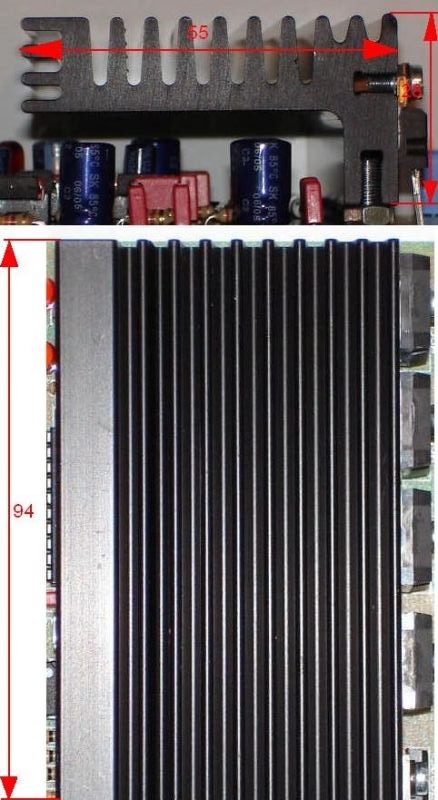

Post napisał: berrrcik21 » 10 maja 2008, 10:53
Witam po dłuższej przerwie w tym temacie. Nareszcie będę sie zabierał za budowę sterowników :grin: i mam pytanie do Kolegów: Czy posiadacie może lub wiecie gdzie można dostać takie radiatory jak poniżej? Na zagranicznych stronach odszukałem pod symbolem V 6716Z, niestety u nas (chyba) niedostępne :( ostatecznie myślałem nad takimi http://tme.pl/radiator-serii-sk125-8k-w ... -50sa.html jak innych nie znajdę. Czekam na odpowiedzi i pozdrawiam!! :)

Post napisał: termit_tm » 10 maja 2008, 11:56
przy jakich silnikach będziesz stosował ten sterownik ??? jeśli jakiś małych (<200wat) to wystarczy kawałek blaszki aluminiowej i delikatny nawiew

Post napisał: berrrcik21 » 11 maja 2008, 10:22
Silniki mam dokładnie 200-watowe, także te radiatory z TME powinny wystarczyć. Tranzystory użyje o znacznie większych parametrach niż faktyczne parametry przy jakich będę używał sterownika, więc myślę, że wystarczy. Dzięki za podpowiedź i pozdrawiam!!
