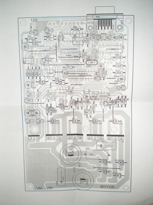

Witam kolegów po dłuższej przerwie. Stałem się już szczęśliwym posiadaczem płytek pod sterowniki UHU oraz kości z kwarcami :) Na wykonaniu sterowników trochę mi jeszcze zejdzie więc chciałbym kontynuować temat odnośnie UHU. Nasunęło mi się kilka pytań:
Co to są zbocza w enkoderze? Czy jest to tak jakby odpowiednik mikrokroku w silniku krokowym? Czy jeżeli serwo ma około 2000-3000obr/min należy stosować przekładnie pomiędzy silnikiem a śrubą napędową? Doczytałem na forum, że dobrze jest pogrubić kilka ścieżek od zasilania silnika. Domyślam się, które to są, ale wole się upewnić. Byłbym wdzięczny za zaznaczenie tych ścieżek. Płytki posiadam takie jak poniżej. Z góry dziękuję za pomoc i pozdrawiam!!

Post napisał: chomikaaa » 09 mar 2008, 12:42
pocynuj wszstkie sciezki ktore sa grubsze od wyzszychmomzesz tez przecynowac sciezki z zasilaniem i masa
skoro masz plytke nie pokryta soldermaska moze warto kupic preparat do pocynowania calosci i nastepnie pogrubic te o ktorych pisalem na poczatku

Post napisał: clipper7 » 09 mar 2008, 12:48
berrrcik21 pisze:Co to są zbocza w enkoderze?
Ja wezmę się za pierwsze pytanie...
W pewnym uproszczeniu, na osi enkodera osadzona jest tarczka z przeźroczystego materiału z naniesionymi czarnymi paskami. Te paski przerywają strumień światła w bramce fotooptycznej, która generuje impuls. Po obróbce, ten impuls jest dostępny na wyjściu enkodera. Każdy taki impuls ma zbocze narastające ( _| ) i opadające ( |_ ). Dodatkowe paski, przesunięte wgl. tych pierwszych i jeden pasek pozycji startowej, pozwalają określić nie tylko kąt obrotu, ale również kierunek i pozycję startową każdego obrotu. Elektronika enkodera zwykle udostępnia dod. zbocza w wersji zanegowanej, sygnał błędu, sygnał poprawności zasilania itp. Popatrz na opisy na dowolnej stronie producenta, zwykle są dokładne opisy. Podobnie działają enkodery działające na innej, niż optyczna, zasadzie.
[ Dodano: 2008-03-09, 12:54 ]
berrrcik21 pisze:dobrze jest pogrubić kilka ścieżek
Dobrą metodą pogrubienia ścieżek jest przylutowanie wzdłuż nich miedzianego drutu.
