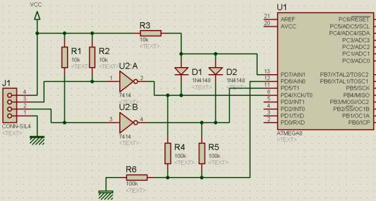

Witam walczę z tym sterownikiem i nadal nie działa podmieniam procki, wsady i nic. Załączam schemat jak rozwiązałem podłączenie enkodera do procka, nie wiem czy dobrze to wymyśliłem. W takim podłączeniu servo zachowuje się dziwnie jeżeli przekręcam go lekko w lewo to nic się nie dzieje ale jak delikatnie ruszę w prawo to wtedy wraca do poprzedniego położenia. Tak samo dzieję się w drugą stronę. Mam jeszcze problem z wejściem step, otóż jak daje sygnał kroku to servo ani drgnie i po chwili świeci dioda "Servo Error" wejście jest podciągnięte do "plusa". Wgrywałem wsad TimerInt, CompInt i jest tak samo. Czy może się procek źle programować ?

Pierwsza sprawa - w oryginalnym schemacie nie mamy dodatkowych połączeń między wejściami dla enkodera. Są oporniki podciągające do +5V (1,5k) i to praktycznie wszystko. Kolega wykombinował bramkę sumy logicznej na D1 i D2 oraz przetwornik D/A na opornikach R4, R5 i R6. Nie widzę celowości takiego rozwiązania. Do dekodowania stanu enkodera używane są tylko wejścia timerów T0 i T1.
Moja propozycja, to zmienić wartości R1 i R2 na 1,5k a następnie sprawdzić oscyloskopem (w ostateczności dwie sondy TTL), czy występuje odpowiednie przesunięcie fazowe między sygnałami T0 i T1 (A i B enkodera).

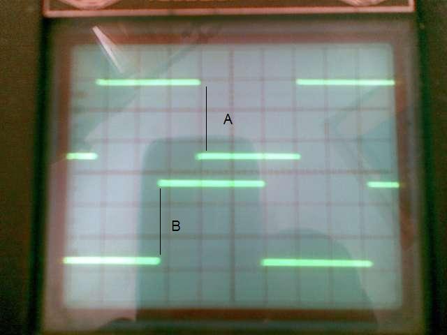

Wymieniłem rezystory jak radziłeś ale nic nie pomogło, załączam zdjęcie z oscyloskopu niestety robione telefonem. Napaliłem się na ten projekt ze względu na Servo Tuning :) ale chyba będę musiał przejść na Attiny2313 :) Mam pytanie może źle wgrywam pamięć do eeprom bo tam jest plik .eep ja zmieniam nazwę na hex i tym plikiem programuje. Fusebit jakie ustawiłem to lfuse 2E, hfuse C9.

Przebieg enkodera nie jest wzorcowy. Zbocze kanału A powinno pojawiać się dokładnie w połowie trwania sygnału z kanału B. Mimo to, sterownik nie powinien mieć kłopotów z dekodowaniem pozycji, przynajmniej na etapie uruchamiania.
Jeśli serwo nie "odpowiada" na jednostronny uchyb, to istnieje możliwość uszkodzenia mostka wyjściowego lub jest błąd w jego połączeniu z procesorem.
Może Kolega opublikować resztę schematu?
