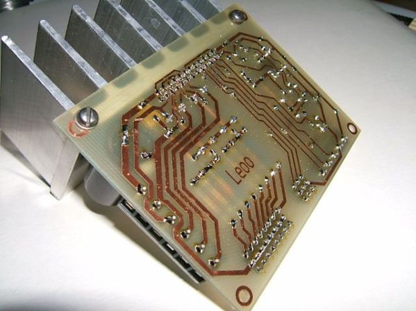

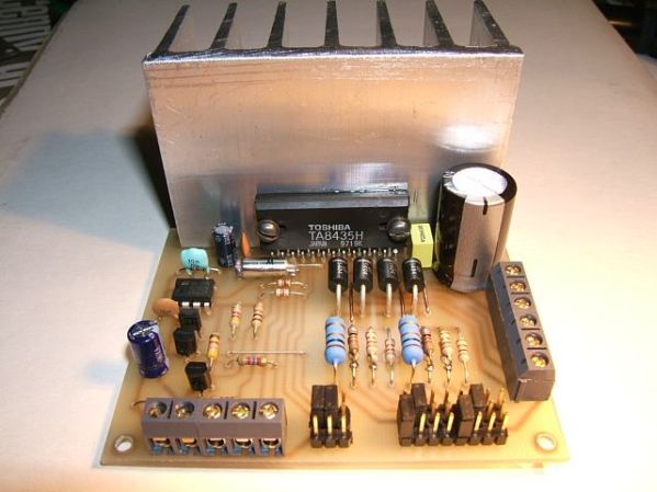

Post napisał: Leoo » 14 paź 2007, 12:44
Prąd maksymalny 1,5A, ogranicznik prądu do 60% wartości po ok. 6s bezczynności. Czas ten można zwiększyć zmieniając C2 (max 22uF). Prąd fazowy ustawiamy zworkami w systemie wagowym o wartościach 0,8A, 0,4A, 0,2A, 0,1A. Dla ustawienia 1,5A instalujemy wszystkie 4 zworki (jedna faza), dla ustawienia 0,3A - dwie ostatnie.

Kilka informacji dla początkujących.
PCB jest wykonana metodą żelazkową. Po zmyciu resztek tonera płytkę wiercimy i powlekamy warstwą kalafonii rozpuszczonej w denaturacie. Nie wykonujemy otworów montażowych w pobliżu radiatora (mogą nie pasować). Montaż rozpoczynamy od wykonania zworek, w następnej kolejności oporniki, diody, kondensatory, timer 555, złącza i szpilki. TA8435 lutujemy na samym końcu. Zanim to zrobimy trzeba solidnie przykręcić radiator do PCB z wstępnie przykręconym układem, najlepiej przez przekładkę izolującą (nie zapominamy o paście silikonowej, poprawiającej przewodność cieplną). Teraz można dokręcić układ a następnie go przylutować.
Jeśli ktoś będzie miał problemy z "programowaniem" prądu, to zamieszczę odpowiednią tabelkę.
Docelowo wkęty M3 mocujące radiator zostaną zastąpione szpilkami i tulejkami dystansowymi. Dla polepszenia chłodzenia wszystkie tulejki powinny mieć min. 10mm wysokości.

Jak jest podlaczane napiecie do tego ukladu? 5V do logiki to wiem, ale jest jeszcze drugie vcco...
Pozdrawiam,
Maciek
I jeszcze mam pytanko odnosnie wyprowadzenia 3 na J2. Gdzie to podlaczyc??

Post napisał: Leoo » 15 paź 2007, 13:58
fafik1000 pisze:I jeszcze mam pytanko odnosnie wyprowadzenia 3 na J2. Gdzie to podlaczyc??
Informacje uzupełniłem.
Masa logiki i masa zasilania silników powinny być połączone ze sobą tylko w jednym punkcie tj. przy kondensatorach filtrujących zasilacza. Wszystkie sterowniki muszą mieć indywidualne przewody zasilające, tak logikę, jak silniki.

Czyli ENABLE tak jak w wersjach poprzednich bez tranzystora laczymy z masa?

fafik1000 pisze:Czyli ENABLE tak jak w wersjach poprzednich bez tranzystora laczymy z masa?
ENABLE sterownika najlepiej połączyć z wyjściem PC zadeklarowanym jako ENABLE programu sterującego. Tranzystor Q2 stanowi inwerter sygnału. Jeśli chcesz, by sterownik był cały czas aktywny, ENABLE pozostaw niepodłączony lub połącz mostkiem z VCC (logika dodatnia, stan aktywny - wysoki).
