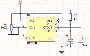

Dzieki wszystkim. Wlasnie do konca nie bylem pewny, przegladalem datasheety ale elektronik to ze mnie tylko amator :) A w sklepie mieli TS555 i tez do konca nie byli pewni czy to mozna stosowac. Kupilem te uklady i dobrze zrobilem :)
Pozdrawiam,
Maciek
[ Dodano: 2007-11-15, 14:43 ]
Witam ponownie,
Czy zatem mozna zbudowac generator sygnalu na tym ukladzie TS555 (bo tylko taki posiadam a w sklepie dalej nie maja) zamiennie z NE555 tak jak na schemacie ponizej? Trzy noce nieprzespane w ustawianiu mach2 (wersja demo na razie) a silniki chodza jak w ruskim traktorze :) Zero plynnosci... przeskakuja... gubia kroki :( Dlatego chcialbym dzisiaj na szybkiego sprawdzic generatorem gdzie jest blad.
Pozdrawiam,
Maciek
[ Dodano: 2007-11-20, 12:22 ]
Juz sobie sam na wszystko odpowiedzialem :)
Generator zrobilem, pracuje ale cos nie dokonca ma z czestotliwoscia bo silniki nie pracuja plynnie. Co do przeskakiwania i gubienia krokow to w biosie przestawilem z PS/2 na EPP i poszlo jak nalezy.
Pozdrawiam,
Maciek
