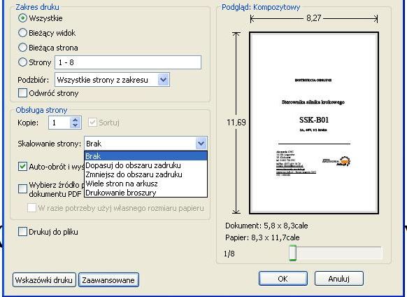

Leoo pisze:Odrobinkę.
Płytka była projektowana w programie IVEX.
Zdecydowałem się na wykonanie tego projektu, jednak wydaje mi się, że coś jest
nie tak w PDFie z mozaiką ścieżek przedstawionym na początku wątku.
Przed wykonaniem płytki i pobieżnej weryfikacji wydruku na papierze kredowanym
wszystko wyglądało w porządku, jednak przed chwilą skończyłem wiercić otwory w
gotowej PCB i widzę, że skala odległości między programem a rzeczywistością nie jest
zachowana.
NE555 pasuje bez problemu, normalnie wygląda również złącze Goldpin 3x1, jednak
po przymierzeniu długiego złącza Goldpin 8x1 widać, że ostatni pin mija się z otworem
o około 20-30mils. Listwę 5 pinów da się włożyć; szósty i kolejne już będę musiał
wlutować osobno:
Pytanie: czy symbole w tym programie są błędne czy też obrazek widoczny w PDFach
jest efektem jakiegoś skalowania?

Drukując wzory PCB w formacie .pdf należy wyłączyć skalowanie. Jeśli tego nie zrobimy elementy nie będą pasować.

Post napisał: wkoszek » 21 sty 2010, 22:41
Leoo pisze:Drukując wzory PCB w formacie .pdf należy wyłączyć skalowanie. Jeśli tego nie zrobimy elementy nie będą pasować.
Przepraszam za długą zwłokę w odpowiedzi. Praktycznie zapomniałem o tym wątku
na jakiś czas.
Choć z powodu wykorzystywania systemu FreeBSD i programu xpdf nie mam tego
okienka, problem był analogiczny -- drukując dokument poprzez program xpdf plik *.pdf
zostaje przekonwertowany na format Postscript przy pomocy programu "pdftops"
automatycznie.
Kontakt z autorem pozwolił mi dowiedzieć się, że domyślnym rozmiarem strony
jest "American Letter", nieco inny niż A4.
Użytkownikom systemów UNIXowych polecam komendę "pdfinfo", pokazującą
dokładne informacje dot. pliku PDF.
Stąd zmiany w wydruku.
Dzięki za odpowiedź.

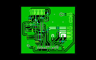

#50
Post napisał: turbopecet » 08 cze 2010, 20:23
Dzięki za szybką odpowiedź, zaprojektowałem płytkę z twojego schematu tylko połączyłem masy logiki z masą końcówki mocy i tak się zastanawiam czy to dobre rozwiązanie.
Wygląda to tak.
