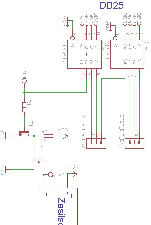

Post napisał: zolax » 02 sty 2009, 20:24
W załączniku.
sch

Post napisał: zolax » 02 sty 2009, 21:50
Działa. Jak sprawdzić - najpierw po włączeniu palcami i nosem czy nic się nie grzeje/pali :>, potem możesz do step podłączyć przycisk i impulsy ręcznie tworzyć, jak silnik się przekręci o krok to znaczy że działa. Potem do programu - cała masa do wyboru.
Na JP1 idzie sygnał z Y3.
Edit: Jeśli chodzi o JP1 na schemacie ottopa to tam jest +5V i masa.

Post napisał: Vip » 08 sty 2009, 18:11
Zmontowałem cały układ i...coś mi nie chce działać :neutral:
Scalaki są dobrze wlutowane, pozostałe elementy także, wszystko jest tak jak na płytce *.brd.
Dokładniej nie płynie żaden prąd.
Podłączam +12V do +12V, minus podłączam do GND, silnik także podłączyłem i przez układ nie chce płynąć żaden prąd.
Poza tym coś mi tu nie pasuje - napięcie podaje się między nóżkami 9 (-) a 10 (+) scalaka ULN2803 - jak mierzę opór między tymi nóżkami z taką właśnie polaryzacją, jest nieskończony. Więc nic dziwnego, że nie płynie żaden prąd.
Zaś gdy zmierzę go odwrotnie (9+, a 10-) jest bardzo mały...więc także lepiej nie podłączać tutaj napięcia :lol:
Wydaje mi się, że muszę coś podłączyć do złącza COM, żeby układ zaczął działać...tylko co? Piąte wyprowadzenie silnika?
Właśnie...chyba sam odpowiedziałem sobie na pytanie :lol:
Ale nie jestem pewny, czy dobrze...
@EDIT
Wygrzebałem coś i podłączyłem w ten sposób:
I nadal to samo.
Opór jest kilkanaście omów, ale kedy miernik podłączę odwrotnie (na gnd +), zaś tak jak ma być jest opór nieskończony => układ nie pobiera prądu :(
Ktoś mi pomorze?

Post napisał: pukury » 09 sty 2009, 16:16
witam.
trudno tak na odległość coś wykminić .
pisałeś o jakiś wątpliwościach odnośnie płytki .
sprawdź czy dochodzą napięcia do układów ( 12 i 5 V ) .
no i sprawdź czy aby płytka nie jest w lustrzanym odbiciu .
pozdrawiam .

Post napisał: zolax » 09 sty 2009, 17:56
Ktoś mi pomorze?
Dolnośląskie : ).
A poważnie z tego co widze z Twojego profilu to tak jak kolega pukury zasugerował masz płytkę w odbiciu lustrzanym, dwa wyjścia:
- zrobić nowe,
- wygiąć scalakom nogi w drugą stronę.
