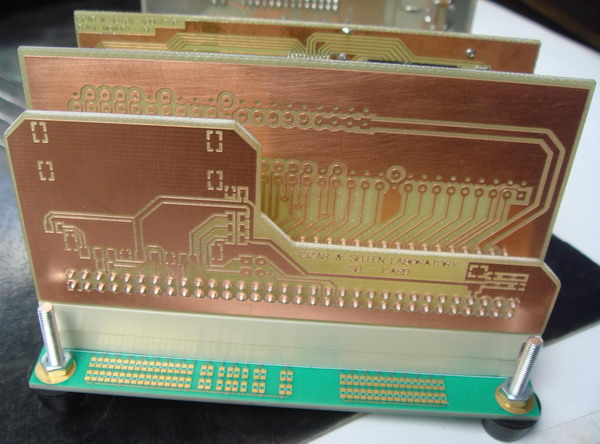

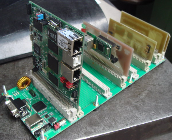

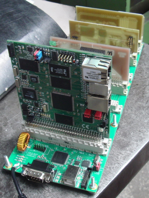

Zrobiliśmy kartę do której będzie przyłączana Karta pamięci SD jako zewnętrzna pamięć (jeszcze tylko styki przylutować).
Całe sterowanie tak jak mówiłem prędzej jest sterowaniem autonomicznym (nie trzeba do niego podłączać komputera) i karta pamięci SD będzie mu pomocna np. do przechowywania plików ścieżek narzędzia itp.

Piotrjub pisze:Zrobiliśmy kartę do której będzie przyłączana Karta pamięci SD jako zewnętrzna pamięć (jeszcze tylko styki przylutować).
zapewne była robiona na jednym z ploterów ?

Rozumiem, że SD będzie pełniła rolę HDD i nie będzie dostępna z zewnątrz sterownika?
Może taniej było by zastosować zwykłego pendriva po USB?

chyle nisko czolo przed kolega ktory podjal sie pracy o ktorej sam we snach marzylem :) co do SD nie lepiej bylo by po prostu wetknac tam dysk twardy ATA lub (jeszcze bardziej bajerancki) SATA?? :D zglaszam sie na testera sprzetu :D (jesli takich bedziesz poszukiwac :)

Leoo pisze:Rozumiem, że SD będzie pełniła rolę HDD i nie będzie dostępna z zewnątrz sterownika?
SD jest obsługiwalna (elektrycznie i programowo) najprościej. Do pendrive'a trzeba coś więcej - Linux/Windows lub conajmniej jakiś specjalizoawny chip ( FTDI wypuściło taki, opisywany był ostatnio w EP). Z ATA jest też da się żyć, natomiast SATA to już wyższa szkoło jazdy - tego nie pociągnie zwykły mikrokontroler.

jak podpowiada życie, najlepiej sie sprawdzają rozwiązania najprostsze. sata to taki mały żart, ale jeśli o ata chodzi, to na allegro można kupić uszkodzony creative zen z dyskiem 20-40gb. dysk na prawdę jest maciupki a steruje sie nim tak jak zwykłym twardzielem. co do sata, to są mostki na usb do napędów ata i sata, mój brat ma takie coś właśnie z myślą o dysku z mp3 playera :D
