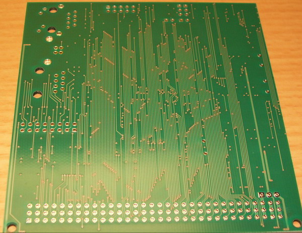

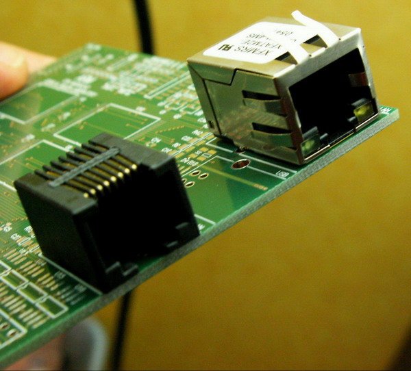

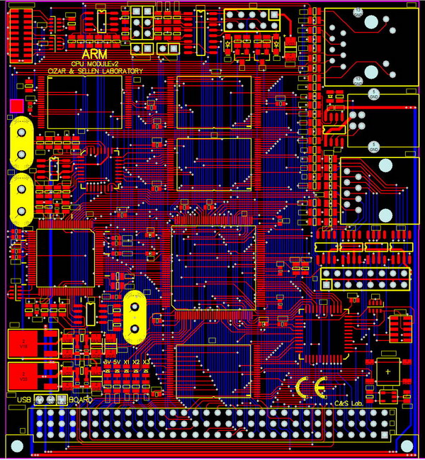

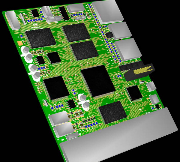

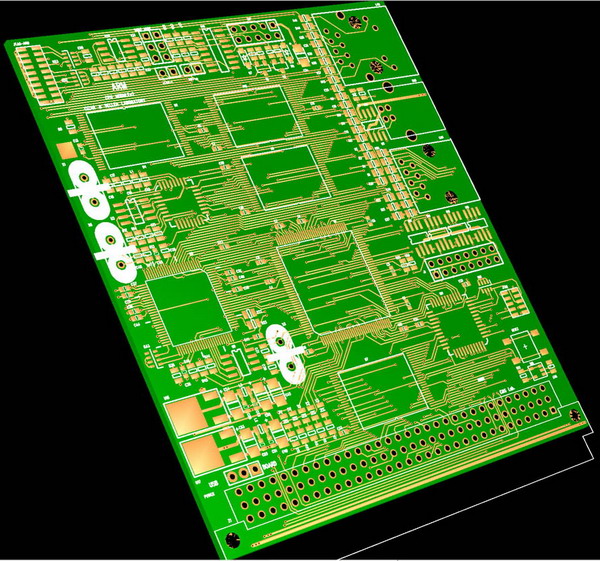

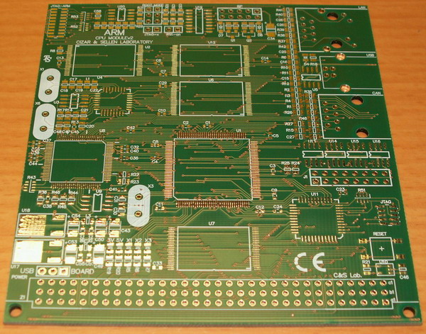

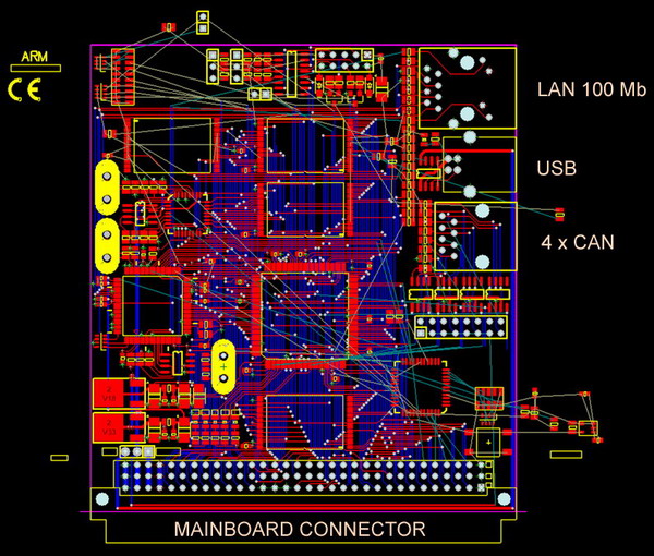

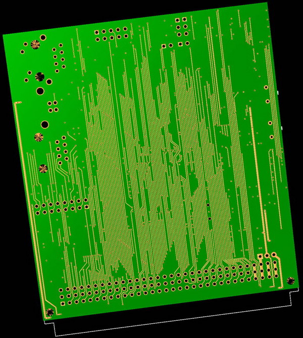

Trochę nie dopowiedziałem.
To sterowanie jest już gotowe (schemat i projekt płytki drukowanej), sama płytka będzie gotowa w następnym tygodniu tak jakoś wyszło że szybciej niż draiwer BLDC (prace trwały cały czas równolegle).
Parę zdjęć z samego etapu projektowania samej płytki drukowanej.

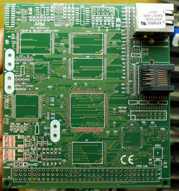

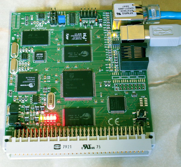

Dziś z dostępnych elementów, jakie mieliśmy poskładana została jedna płytka.
Układ wstępnie uruchomiony, DZIAŁA.
W naszym przypadku używając przemysłowego PC, (który nie jest tanim rozwiązaniem) i tak musielibyśmy stworzyć skomplikowany układ elektroniczny współpracujący z tym PC (jak by się tego nie zrobiło pozostałby ciągle MACH ze swoimi ogromnymi ograniczeniami).
Ten po prostu powstanie dużo szybciej. Zresztą dużo bibliotek będzie można wykorzystać
później do ARM9. Najwięcej pracy teraz zajmie pisanie oprogramowania nazwijmy go wewnętrznego sterownika.
